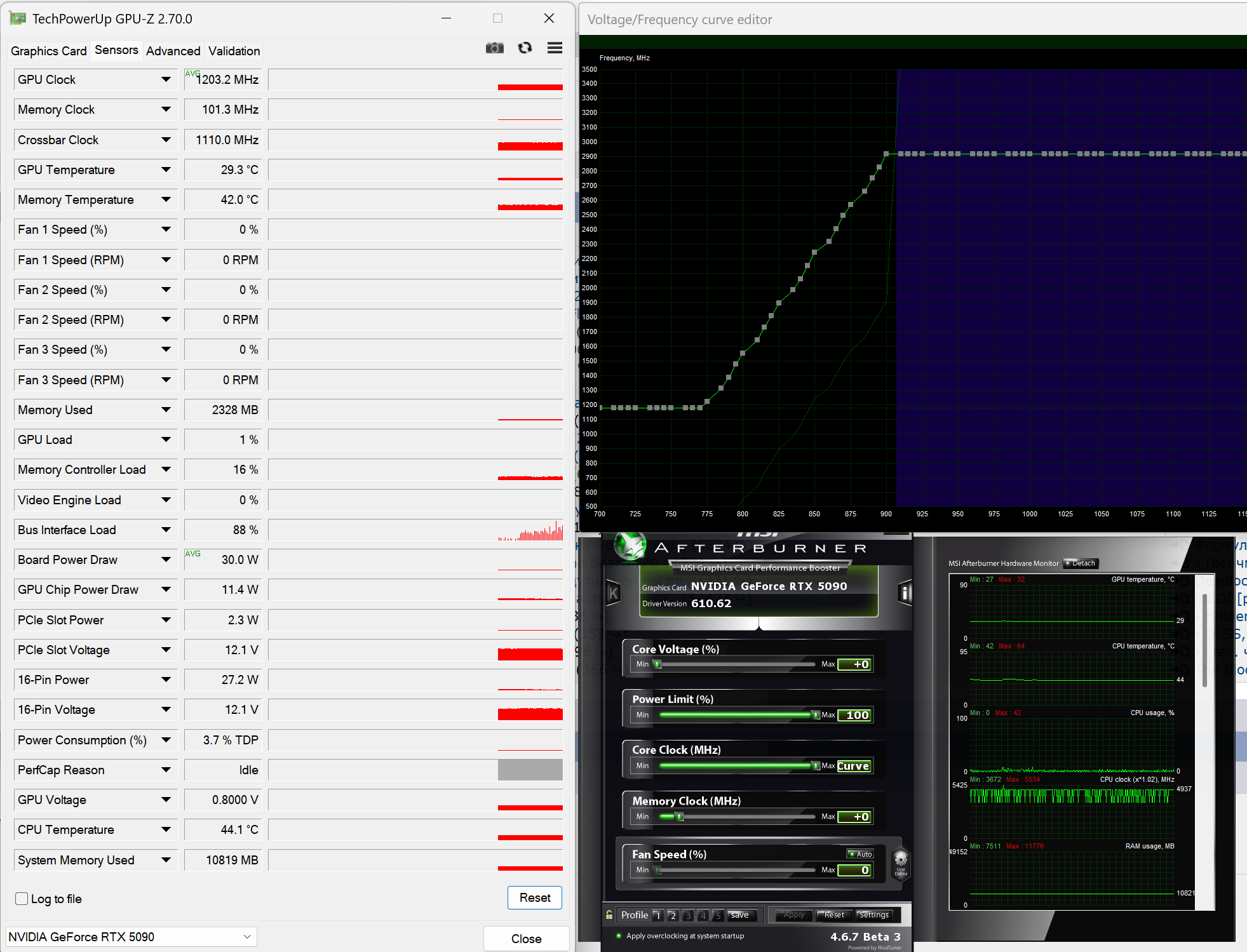

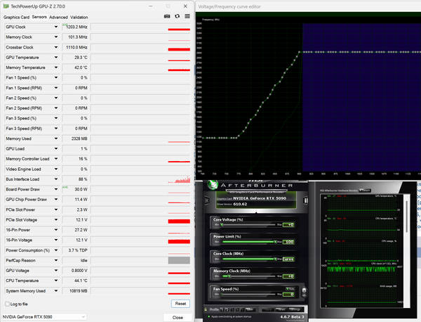

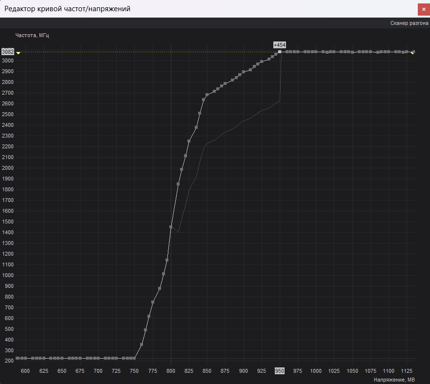

А насколько жизнеспособен такой профиль?
25500 в портройяле против 23600 в стоке, 20 прогонов стресстеста 3дмарка проходит.
Снимок экрана 2026-07-10 190740.png [ 30.74 КБ | Просмотров: 2770 ]
7800x3d / LF2 360 / Master B650E / G.Skill 2x24 6000CL28 / RTX 5080 Vanguard / Bq DP12 1000

sanskrit48 писал(а):
Смотри! особенно по низкому фпс да и среднему, нет разницы?)
зачем пользуешься тут курвой при таком высоком напряжении? если бы поставил просто ползунок на +360 МГц получил бы больше попугаев(по крайней мере в тяжёлых тестах)
если не упираешься в поверлимит, то норм

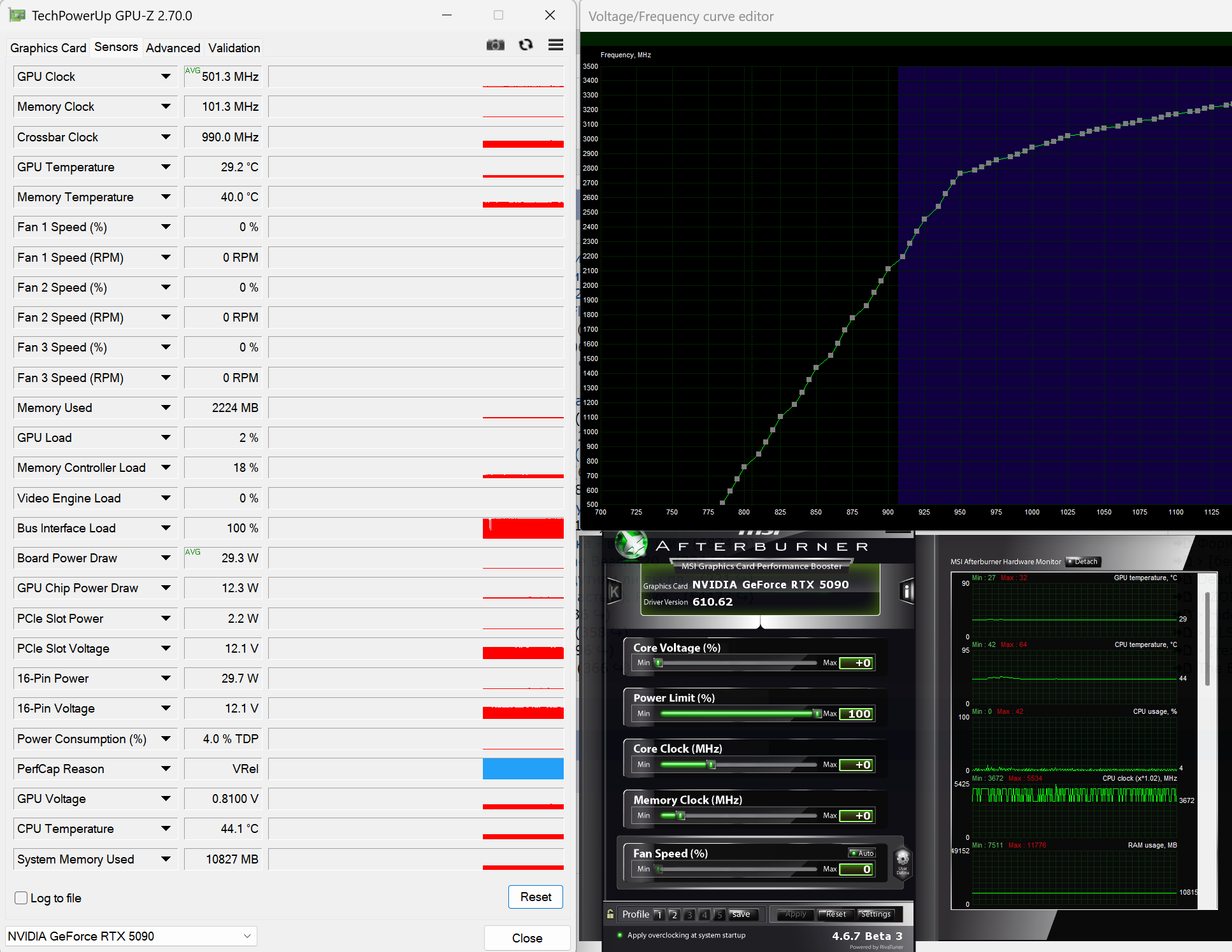

сток
image_2026-07-10_203717819.png [ 244.28 КБ | Просмотров: 2705 ]
+1000, по факту поменьше, афтербёрнер ограничивает где-то на +800
image_2026-07-10_203736047.png [ 248.71 КБ | Просмотров: 2705 ]

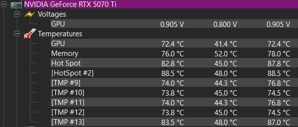

Я еще бы понима если бы упор в темпу был и сбрасывались частоты, а тут запас до тротлинга +30С минимум...
А как тебе это?

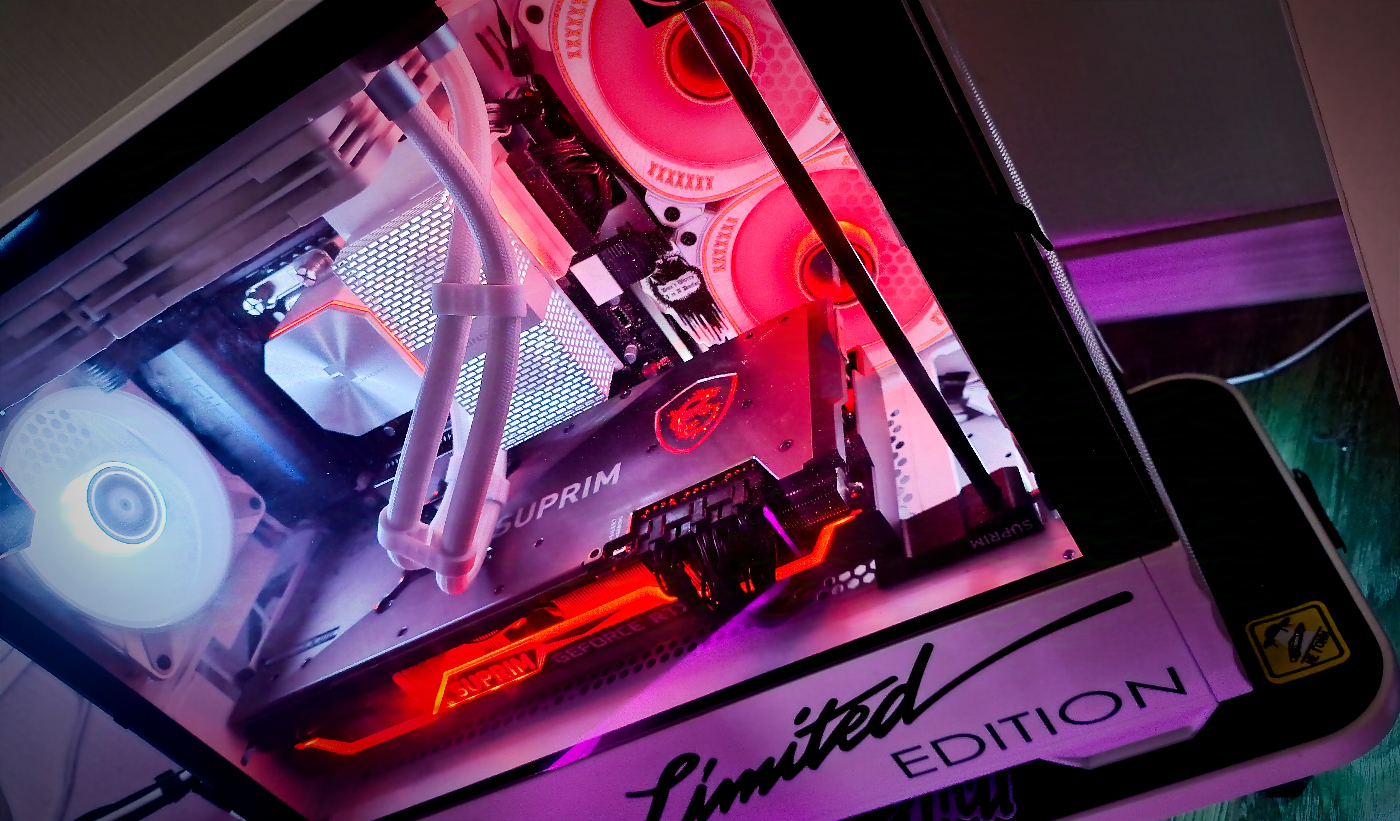

perehodi ebl писал(а):
А как тебе это?
да.., читал уже сегодня буквально утром, может так оно и есть) но мне кажется эт прям редкие случаи, что дельта по хотспоту достигает почти 40С. Если действительно высохла паста или какой дефект реальный, или обдув днищенский, но может конечно 50 серия такая "удачная")) Правда нужно учитывать, что у меня, да и у тебя, - какую частоту с напругой не выстави, в любом случае сбрасывает частоты (поф на темпу, низкая/высокая).

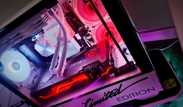

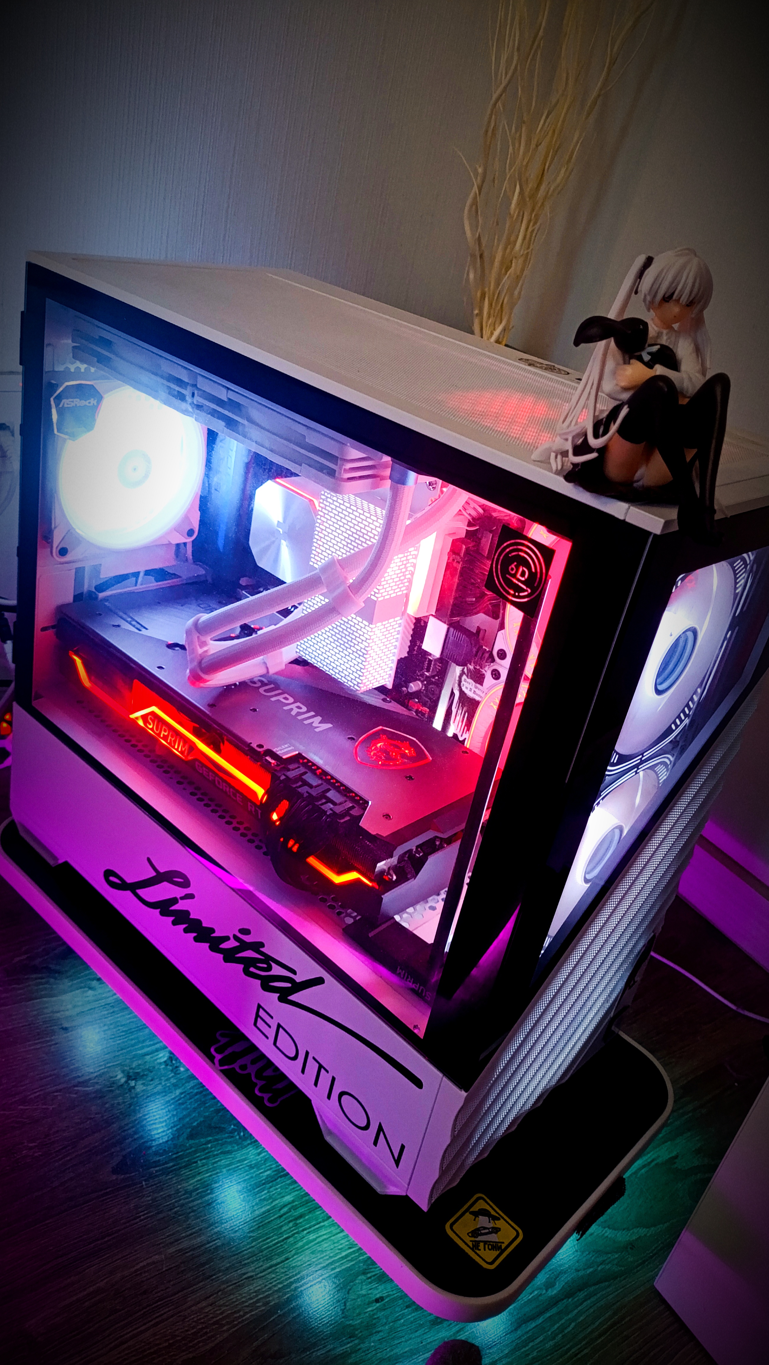

Моя Суприм 3080ти 430вт варилась год в мини корпусе с хреновым (для нее точно) обдувом, с постоянными тестами и играми, без нижних кульков, лежа на дне корпуса...... и...... за год разница чип/хотспот увеличилась с 8 до 10С....
3080ti Suprim_X
1ПК2.jpg [ 3.7 МБ | Просмотров: 1518 ]
1ПК.jpg [ 2.67 МБ | Просмотров: 1518 ]

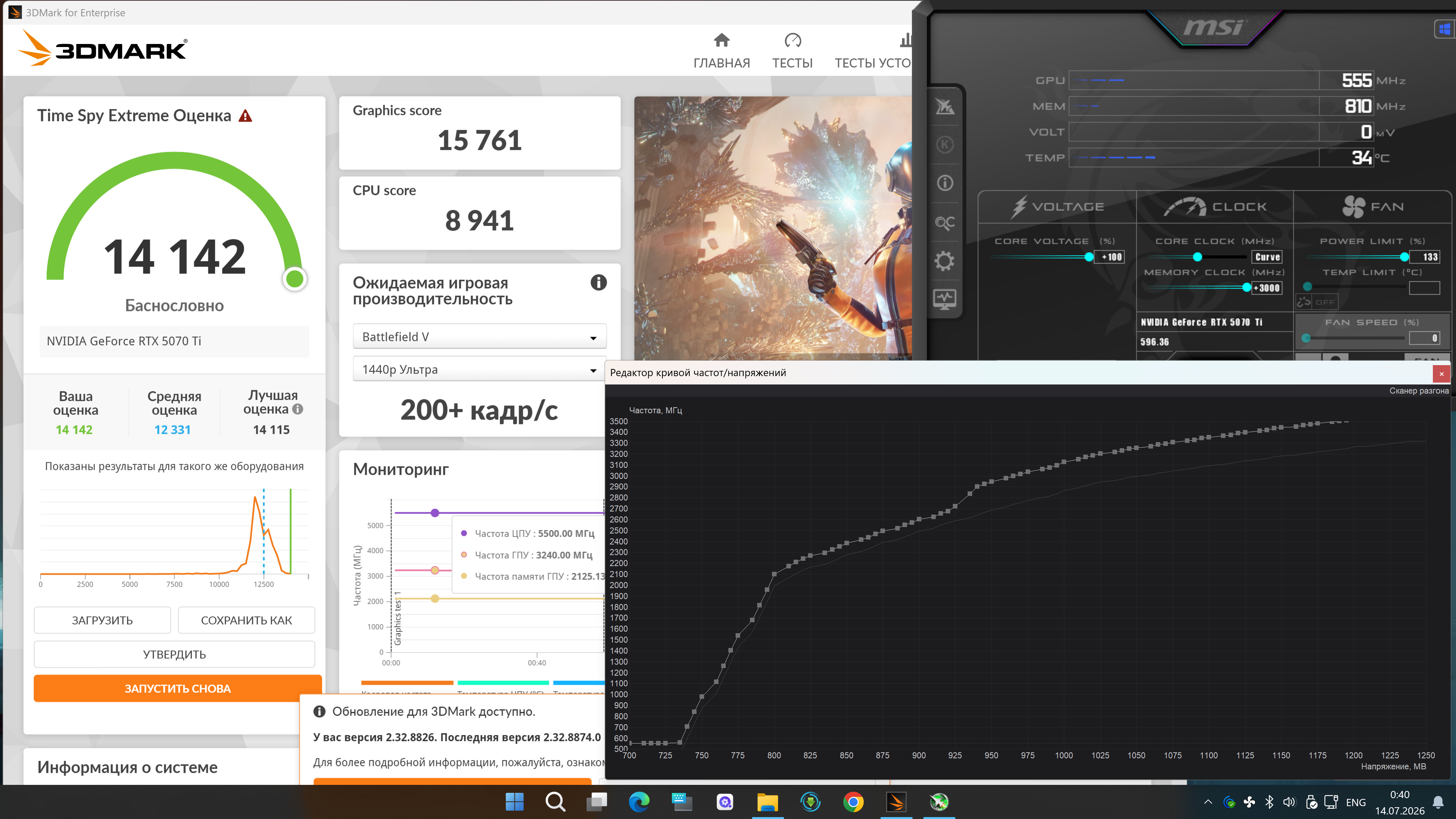

да кстати получше результы, прибавил +260 просто ползунком, но я занизил слева кривую, что бы на рабстоле не долбилась карта в потолок, поэтому на скрине не показывает +260, получилось на 1.050-3255мгц (+360 это круто будет на моем биосе для этой карты и так уже средняя температура во втором тесте 66С)
+260 по кривой просто, без настройки.png [ 2.02 МБ | Просмотров: 1485 ]
Снимок экрана 2026-07-14 004517.png [ 370.86 КБ | Просмотров: 1485 ]
В Номаде также осталось 78фпс....
Сбрасывает, чем больше темпа, тем больше сбрасывает, ты лучше приглядись.
И ты давно свою вк гоняешь, темпы не изменились?
