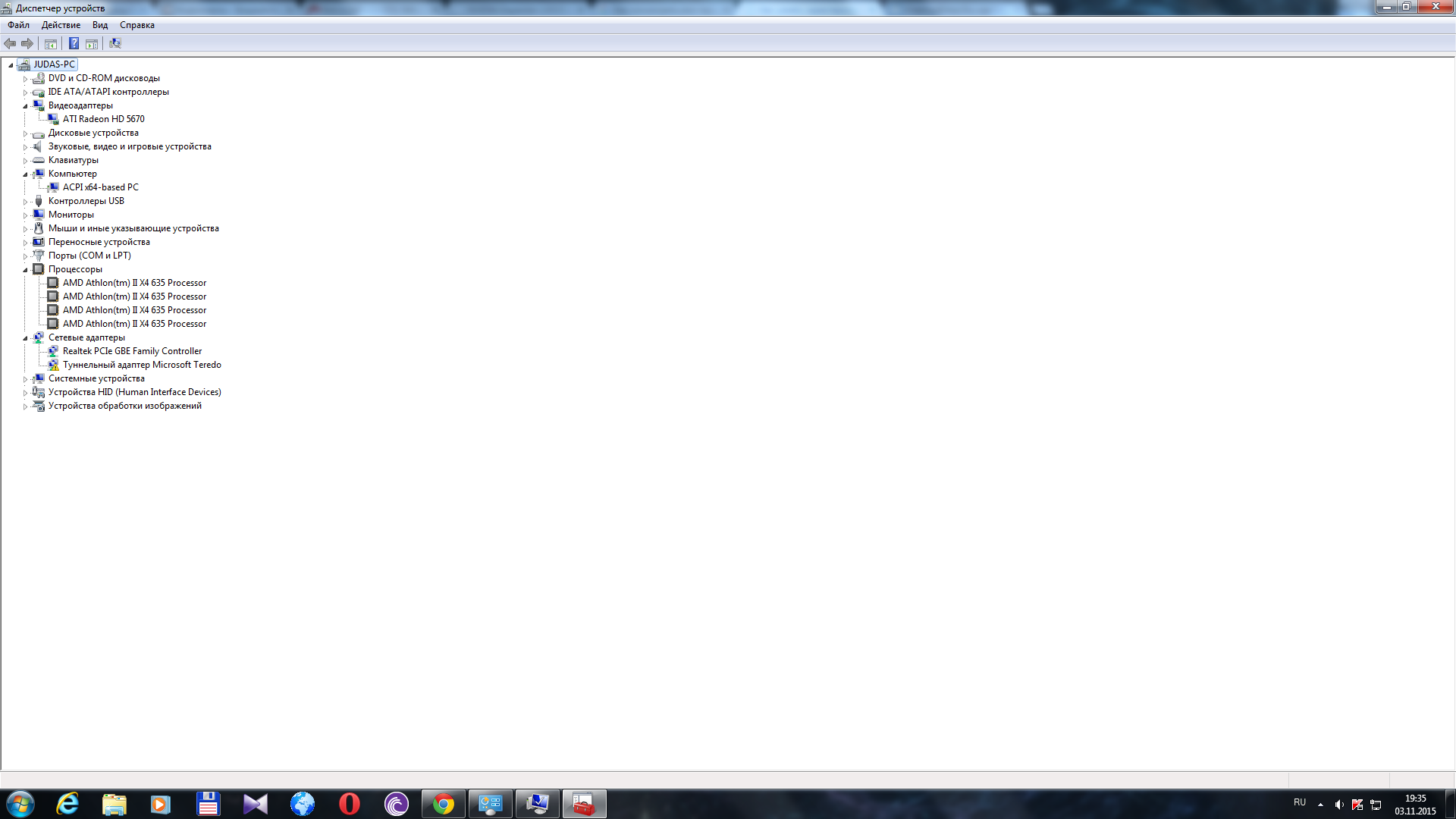

недавно на сайте.народ, помогите пожалуйста!!! видео карта не тянет качественное видео и игры, постоянные сбои и вырубается комп.подскажите,что делать!!!! биос на видеокарту или напряжение добавить,то сколько???? народ помогите!!!! ATI Radeon HD 5670 AMD Athlon(tm) 2/4 635 напишите ПОЖАЛУЙСТА в л.с. или вконтакте https://vk.com/judas77. заранее благодарен!!!
комп.png [ 199.87 КБ | Просмотров: 10214 ]

Регистрация: 10.02.2016
Имею туже проблему. частично лечится скачиванием и установкой с сайта микрософтов директ икса 11. Но срабатывает не вовсех играх. У меня например после такого действа абсолютно спокойно запускается Батла 3, 4, Дота, КС, но при этом не хотят все равно работать и вырубают комп Герои и генералы и все последние игры от Юбисофт. Тот же гхост рекон фантом и прочие...
Как полностью решить проблему, ума не приложу. Видимо эти игры используют какие то непредусмотренные прошивкой видюхи инструкции, вследствие чего вызывают мгновенное возрастание энергопотребления карты до состояния, воспринимаемого блоком питания как короткое замыкание.
