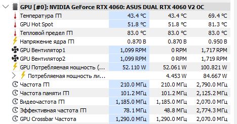

Взяли себе с другом две карты одинаковые, ASUS GeForce RTX 4060 DUAL V2 OC Edition, точнее DUAL-RTX4060-O8G-V2. Карта радует производительностью, которой хватает с нашими игрушками, и которая после RX580-RX5700 прям чувствуется в играх. Но сильно греется GPU Hot Spot. В обычных играх нормально по т-ре, или решается включением вертикальной синхронизации (у меня 165 Hz). Но с играми, где есть RTX т-ра шкалит.
Cyberpunk 2077, Ведьмак 3, Chernobilyte, Shadows of the Tomb Rider, Plague Tales дают такую картину:
Screen1.JPG [ 73.48 КБ | Просмотров: 1694 ]
Корпус MSI 111R, большой и продуваемый. Пробовал сделать программный андервольт, что-то особо не помогло. Или не так настроил. Как-то можно укротить пыл? Подскажите, пожалуйста, ссылки на норм. андервольт, без потери производительности. Или еще какие-то варианты, пусть что-то и заколхозить может быть, с учетом: вскрыть не получится, гарантия 36 мес, но можно снять пластиковый кожух, там пломб нет.
а больше ничего не греется? :lol:
дельта гпу/хотспот у тебя нормальная, а вот сам гпу горячеват 77 градусов при 120Вт :shock:
делай андервольт, должно помочь

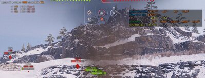

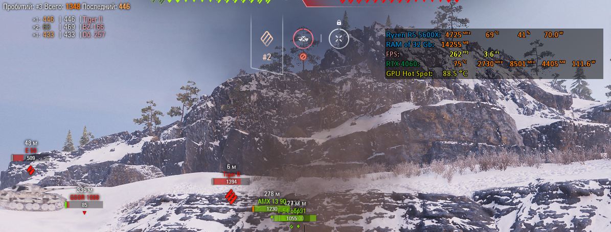

Да все греется и уже везде. В танках раскачалась до: 75 и 87, соответственно. В максимуме так по хот споту:
Screen2.JPG [ 126.38 КБ | Просмотров: 1679 ]
На RX5700, после ревизии СО было 64 и 72 под нагрузкой в Киберпанке 2077, для сравнения (пластина алюминиевая, термоинтерфейс с фазовым). Если б не гарантия, уже бы вскрыл пациентку :-)
"Бонус" такой неприятный, что слышно ее уже на макс. оборотах. Да и износ СО беспокоит.
P.S. У друга вообще 96 в корпусе-аквариуме Formula Crystal Z1.

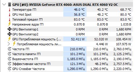

Откуда такие темпы тогда - 78 ! Хот спот я даже не обсуждаю, у меня 59-62 в любых тестах и это разница в 16* Как? Asus это достаточно крупная и приличным охладом карта - либо у вас что-то с корпусом и продувом, либо что-то с картой
Регистрация: 30.06.2021
Откуда: Южный Урал

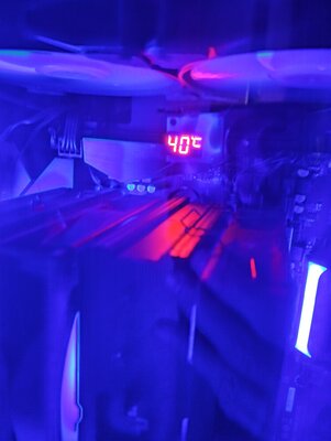

Думаю, что термоинтерфейс там отстойный, не смотря на то, что ASUS. У друга такая же карта, даже серийники схожие (одна партия). Поведение такое же. А корпус в порядке. В нагрузке на все компоненты компа 40 градусов, в комнате 23 при этом:

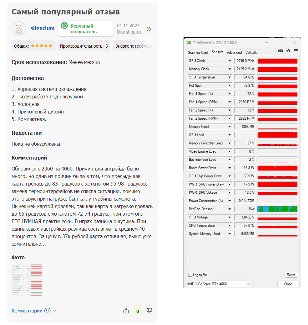

Neodimm писал(а):
что-то очень "большая" температура...
вот с отзыва в днс
пасту говно намазали, или трубки не але
я б отнес по гарантии

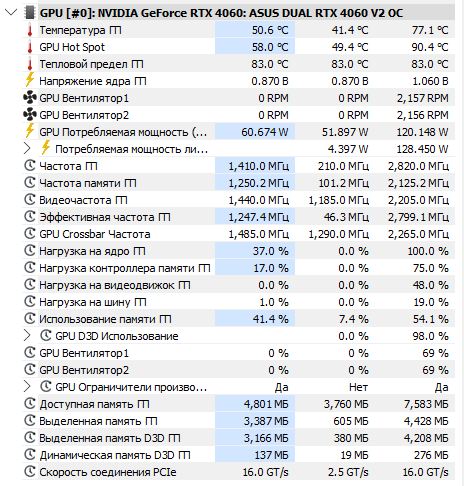

Гарантийный отдел меня огорчил. Пришлось забрать. Андервольтом в Киберпанке получилось так:
Screen5.JPG [ 40.25 КБ | Просмотров: 1446 ]
Не шумит особо. Оставлю так, пожалуй, пока. Поменяю позже на что-то вроде 5070.
Отнес. Сразу в замене или возврате отказали. Мол, "Такие т-ры подпадают под спецификации от NVidia, до 90 град на GPU и 105 град. на Hot Spot ". "Хотите, можете оставить на доп. проверку - до 45 дней, но шанс замены или возврата мал".
В общем забрал.
