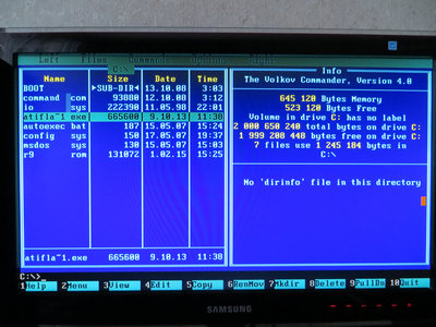

пробовал,всё тоже самое.не знаю что иделать!?
Добавлено спустя 4 минуты 5 секунд:
или заново попробовать создать флешку?
Регистрация: 21.10.2009
Fantom писал(а):
всё тоже самое
под досом опять имя с тильдой что ли ?
Регистрация: 29.07.2013
Fantom
Сделай скрины под досом и в винде, сравнить
Делай по этому видео
http://www.youtube.com/watch?v=U9RLLSWLU_Y
все получится
флэшка в fat32 отформатирована ?

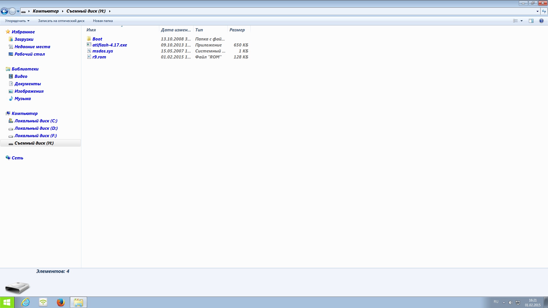

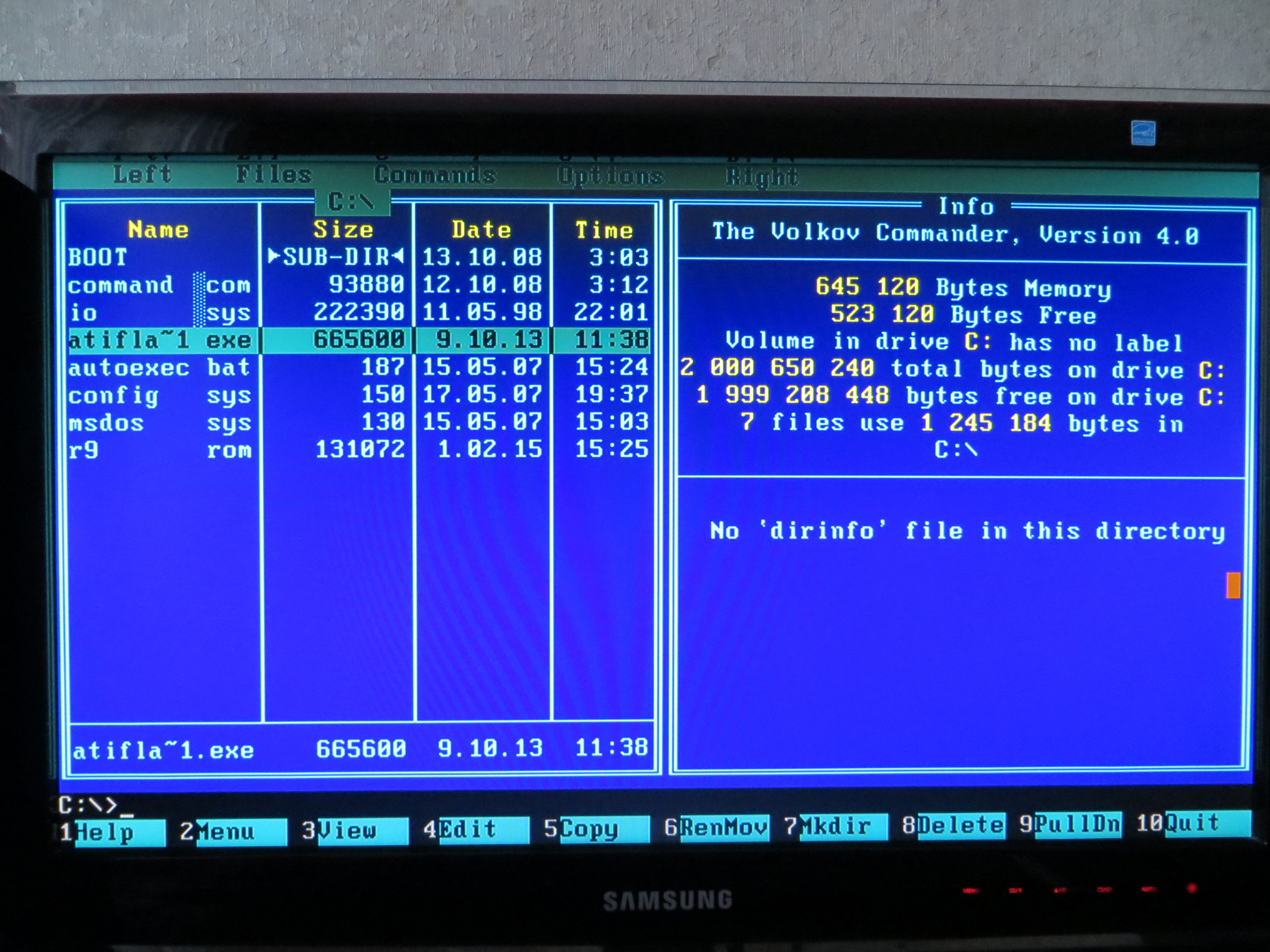

да,в в fat32. вот что получилось
Безымянный.jpg6.jpg [ 159.13 КБ | Просмотров: 1815 ]
IMG_2379.JPG [ 1.77 МБ | Просмотров: 1815 ]

Fantom писал(а):
вот что получилось
теперь с прошивальщиком что то не получилось, подозреваю добавлено лишнее exe, а нет, увидел - 4.17 лишнее
Последний раз редактировалось peregib 01.02.2015 13:43, всего редактировалось 1 раз.
Регистрация: 06.10.2014
Откуда: Барнаул
Прошивальщик переименовал в atiflash.exe и всё получилось. Спасибо вам peregib, Dart-s, Sifonator1.
