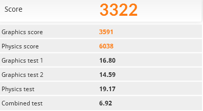

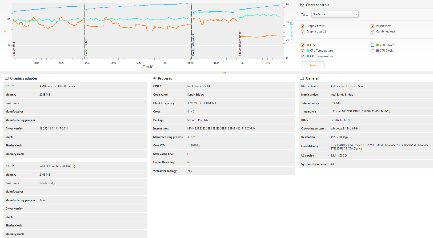

Доброго времени суток! Вот решил проверить комп в 3dMark 11, выдаёт от 3020 до 3300 с различными настройками видеокарты. На сайте c результатами у людей по 4000, скажите в чём проблема может быть?
К примеру вот http://www.3dmark.com/fs/878979

posivan У меня такая-же видуха, сейчас проверю что у меня выдаст...
Добавлено спустя 36 минут 2 секунды:
posivan Точнее надо быть - не 3dMark 11, а просто 3dMark.
