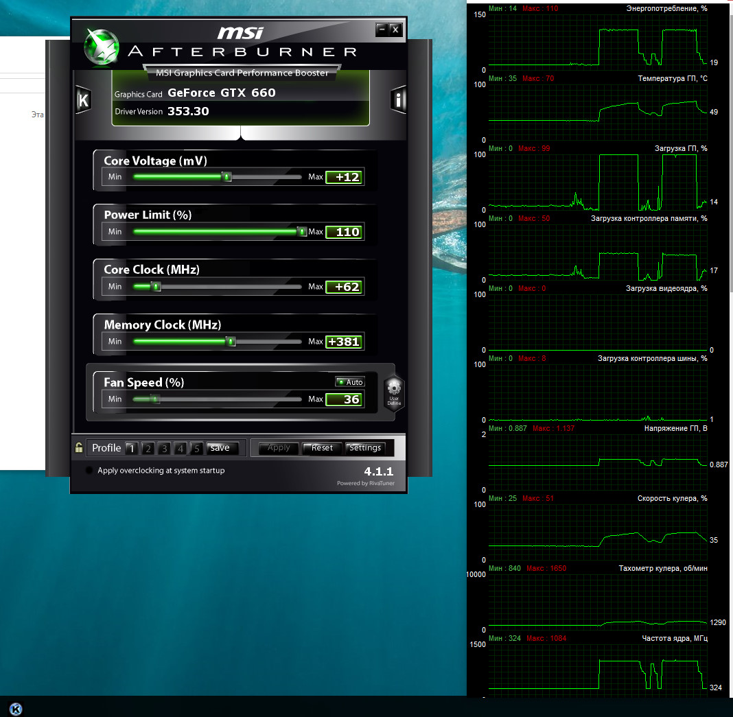

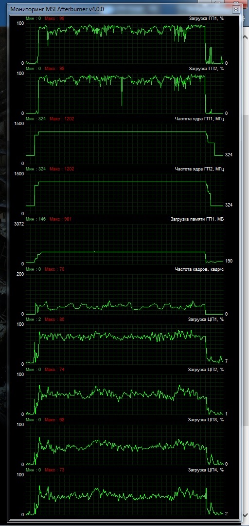

nik48rus писал(а):
вот графики по всем показателям в разгоне
последний скрин. в самом конце графика напряжение стало 1,062, очевидно появилась нормальная постоянная нагрузка на карту, частота при этом всего 993 (при том что нормальная частота без буста 980), тоесть буст у вас получился всего на 1 шаг, при полном бусте частота ядра у вас должна составлять те самые 1124МГц, но при полной загрузке карта сваливает частоту из-за нехватки мощности.
надо увеличивать мощность потребляемую картой. не могу сказать точно PowerLimit то ли это, но может помочь. вообще лучше редактировать и перешивать биос. но опять же надо читать и изучать...
вот мой скрин, обратите внимание как ведут себя графики ЗагрузкаГП и ЧастотаЯдраГП (не численные значения всмысле, а колебания графиков, числа у вас получатся свои).

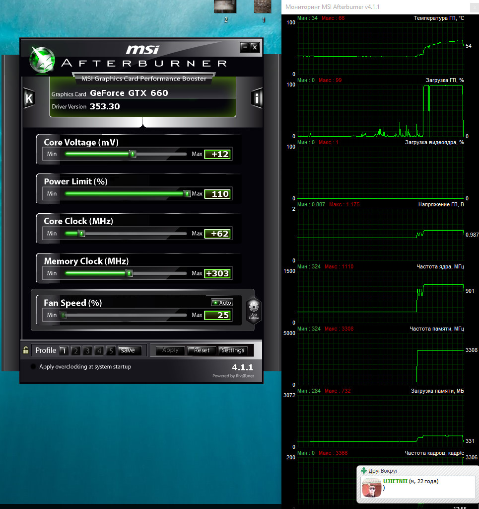

Регистрация: 11.09.2014
поставил на максимум PowerLimit вот такая картина
Ползунок power limit, как я вижу, у тебя выставляется всего лишь до 110, хотя вообще-то он идет до 119 .
Хотя как у тебя тоже бывает ...
Разгон ядра у тебя стоит + 62, а выдает всего-то, судя по твоему графику, 1084Mhz, хотя максимальный буст явно должен быть больше...
У меня на ядро стоит + 55, что дает конечную частоту буста ядра 1215 Mhz ..
Попробуй переставить драйвер на более старый, возможно у тебя появится в афтербернере возможность выставить ползунок лимита до 119
И убери с вольтажа эту твою прибавку в +12, толку от этого как от козла молока, только лимит по жесткому энергопакету карты быстрее вырабатываешь, что опять же сказывается на невысоком конечном результате !
И разгон памяти сбавь до + 200 / +250 , толку от её разгона мало, она только греться ещё сильнее будет, а вот максимальную стабильную частоту GPU сильный её разгон снизит !

nik48rus какую нагрузку мониторил? Комбустер небось? Возьми какой-нибудь бенчмарк (Unigine Heaven, например), прогони его и выложи мониторинг. Мониторнг всех параметров не нужен, покажи только самые основные: загрузку гп, частоту гп и памяти, температуру, напряжение. И окно мониторинга расширь, чтоб информативнее было.
Регистрация: 12.08.2010
ну вот частота немного выросла. надо еще увеличить энергопотребление, в идеале чтобы там не была прямая линия, т.е. чтобы был запас по мощности и частота поднимется до максимума буста.
про память верно сказали выше, она только отъедает от суммарного опотребления карты, оставь пока стандартные частоты, потом будеш добавлять и смотреть чтобы на частоту ядра не влияла.

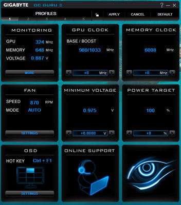

тестил в Unigine Heaven вот графики! к стати у меня ещё еть родная прога для разгона GIGABYTE OC_GURU может через неё попробывать напишите что и как повышать с каким шагом?
