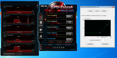

Alexandr190
Для начала попробовать софтиной vbe посмотреть кривую температура\скорость и hysteresis, желательно показать скриншот. Ну или на крайний случай прошить ей постоянные обороты.
Ryzen 3600\Msi Mortar\ 2060s + 6600k\4500\GTX970
Регистрация: 26.05.2015

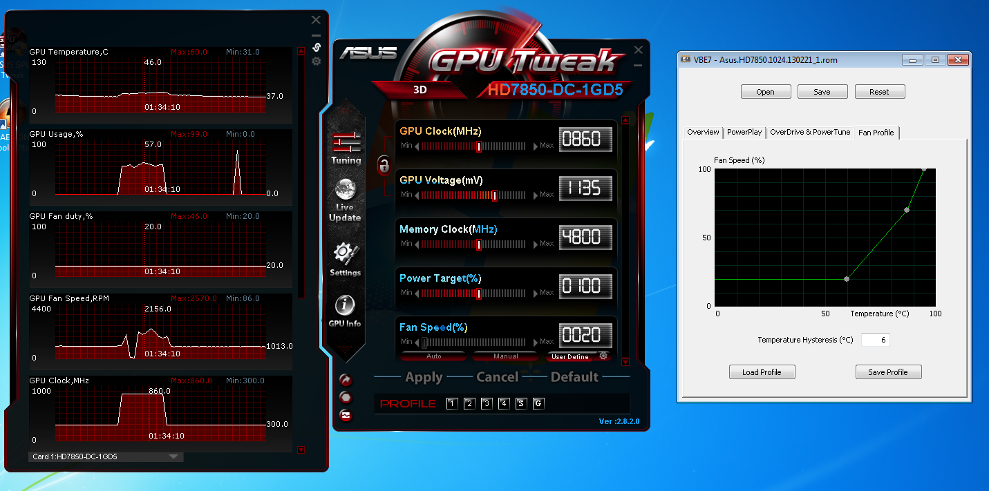

CorniliuS писал(а):
Для начала .....
Скачал биос с указанного сайта.
Прогнал тест в 3Dmark2011 вентилятор тихо, но все же разгонялся рывками.
Причина мне видится в материнской плате, т.к. эта видеокарта на другом Пк работала без проблем.
video.png [ 481.12 КБ | Просмотров: 2673 ]
Регистрация: 12.09.2006
Alexandr190
Поиграй с hysteresis начни с двойки, заодно кривую сделай плавней. Про мамку может ты конечно и прав, но сомнительно мне как-то, мне кажется что она у тебя где-то перегреваться и скидывает частоты, мониторил частоты?

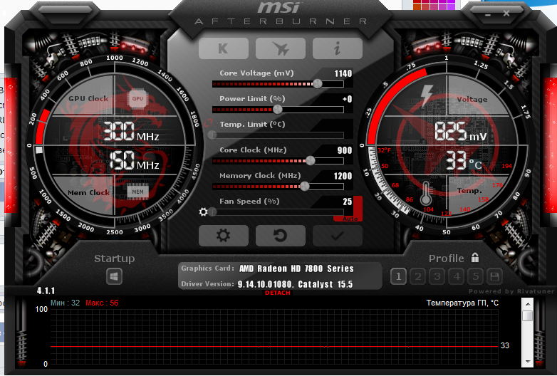

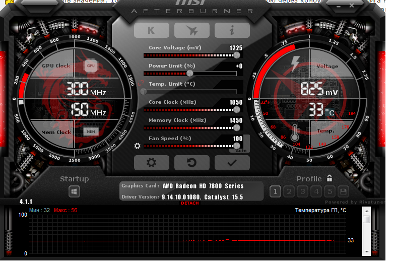

Помогите, знающие люди разогнать видеокарту для повышения фпс в играх, в частности в игре WoT, sapphire hd 7850 на 1gb, 256 bit частота ядра 900, частота памяти 1200. Инфу по характеристикам беру из программы GPU-Z и msi afterburner (скрин прилогаю1). Я пытаюсь стандартно через msi afterburner на максимум выставить значения: 1050 ядро, 1450 память , 1225 вольтаж (скрин2), смотрю через комбустер фпс не фига не поднимается все равно, да и при этих значениях все игры зависают и вылетают, что я делаю неправильно, помогите очень прошу люди, я вообще в этом не разбираюсь(((.
скрин2.png [ 359.72 КБ | Просмотров: 2162 ]
скрин 1.png [ 367.49 КБ | Просмотров: 2162 ]
Регистрация: 08.12.2013
handsUpSlowly power limit сделай 50% (я перепрошил на 99%(7870))
i5-4670, GIGABYTE GV-R787OC-2GD,ASRock Z87 Pro3,RAM 8GB,Thermaltake TR2 RX 750W Bronze,AeroCool VS-3, GAMMAXX 400,A4Tech X7 G800MU & R8-1
Регистрация: 15.08.2014
Откуда: СПб
handsUpSlowly попробуй память не разгонять для начала, а только ядро. 1050 должно браться без повышения напряжение и power limit'а. У меня память того же вендора взяла только 1400 максимум кстати.
https://sysprofile.ru/p/4/LongByte
Регистрация: 20.06.2015
так этот лимит итак на половине стоит, это разве не 50%
если ползунок добавить до конца, то получится +20, короче я чего то не понял, можно подробнее??
Сделал все как вы описали, игры не вылетают, но и прироста не какого не вижу, да и ФПС низкий все так же, разницы нет.
handsUpSlowly судя по вашему скрину, power limit стоит 0%, передвиньте его на крайний правый(да, по дефолту до 20% только)
