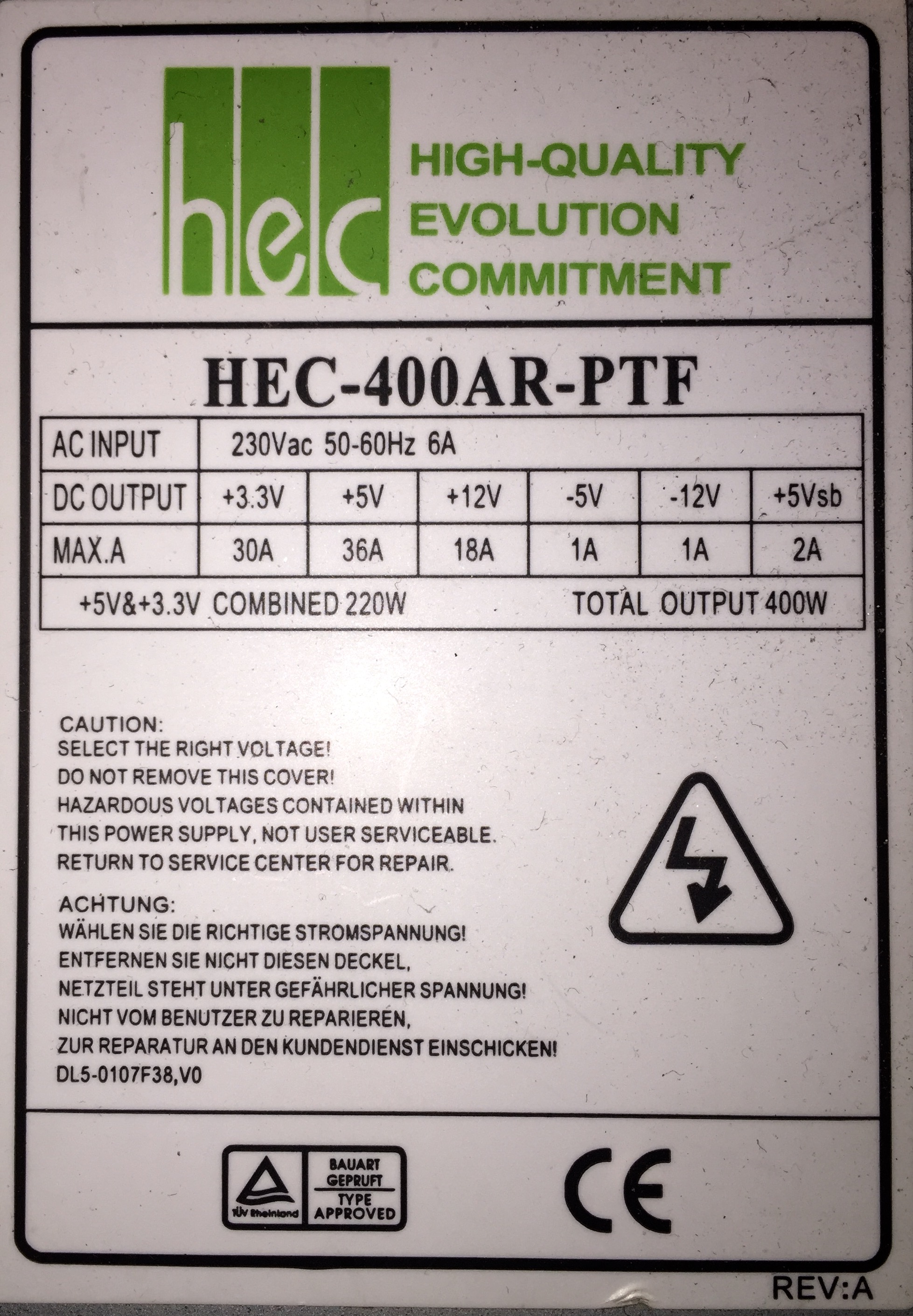

Для референсной Асус 7850 2гб хватит блока 400Вт?
image.jpeg [ 1.14 МБ | Просмотров: 2128 ]
Надо проверять, но как по мне то явно маловато
Сейчас стоит asus 5770 1Gb, у нее потребление (по паспорту) 108, а 7850 заявлено 130 — вроде бы разница небольшая.

santtiaga
должен потянуть, т.к у r9 370 tdp=110W, а она переименованная 7850
да черт их поймешь — r8 270x вроде тоже она, но там tdp=160W (если не больше).
Я вот думаю, а если на время прошить bios с напрягой пониже, да макс TDP ограничить тем, что бп потянет? Просто сейчас есть шанс за недорого перескочить с моей 5770 на 7850, а платформу вместе с бп буду позже менять. Тогда же и прошить обратно, может даже с чуть разгоном.

santtiaga БП хватит, 18А по +12В этого достаточно впритык.
Правильно думаешь, имхо. Если "занедорого" это тыща-две (с учетом продажи за пару тыщ старой видяхи), то меняй и даже не сомневайся. Я на днях в братовом компе заменил 6770 1Гб на 7870 2Гб - заметно бодрей игры стали идти. Особенно новые игры, которые больше гига выдеопамяти выжирают. Ведьмаки всякие трытьи... Теперь слабое место в компе - 4Гб оперативки :old_smile: Ксеон на 775 сокете, память ддр2, двугиговые плашки занедорого не найти, задорого жаба душит. Мож, заменю при случае пару плашек
Я пользовался vbe7 и atiwinflash, только напряжение понизил и шил, ТДП не трогал (зачем?). Поиск в теме скажет где скачать, у одного товарища выложено тут всё в одном архиве.
Как я понял, у 78хх можно снижать вольтаж на 0.05, если повезёт, то на 0,1В. После снижения, думаю, 7850 будет жрать до 120Вт. (яндекс про Сапфир 7850 2Гб говорит 130Вт TDP) У меня GV-R787OC-2GD на штатных 1100МГц при 1.2В под бурном (фурмарк) порядка 180Вт из розетки жрала, понизил на 0.1В - около 150 вроде стала. 7850 чуть меньше по частотам и шейдерам, думаю в 120Вт при пониженом напряге вполне уложится.
Кстати, братова система под бурном жрала 300Вт (Ксеон 45нм на 3.2Ггц 1.225В). Так что если твой БП не легонький как пушинка, т.е. не низкокачественный, то вполне потянет. А если ватты дутые... То лучше задуматься о БП получше. Кстати, 18*12=216, он у тебя и сейчас, по факту, на пределе работает.
Попробуй вшить в 7850 0.9В и частоту 800-860. (если заработает, а то вроде писали в теме что не всегда драйвер ставит частоту которую вшиваешь в биос, а ставит стандартную. такое может быть, я видел как драйвер игнорирует биосную частоту, когда городил кросс из встройки 3200 и 3450) Потреблять будет точно не больше чем 5770. (которая 6770, которая из розетки под нагрузкой жрёт под 100Вт. Ну, из них кпд БП ватт на 20-30, разумеется)
В покое,кстати, 7870 кушает немного меньше чем 6770 )).
Вроде, БП не должен быть паршивым, производитель ОЕМ для ASUS, Antec, Thermaltake, AOpen http://www.brandreport.ru/hes-group/
В итоге, я бы заменил, вшил -0,05В при стоковой частоте, и всё.
Регистрация: 31.05.2014
KrAzY я уже даже ковырял биосы и tdp смотрел, скрины есть в теме «хватит ли бп?». Оказалось разные производители, при равных частотах, тдп разное ставят)
Обмен так и намечается: за 2т.р. свою скинул и теперь есть два варианта: за +2 7850, за +3 270. Склоняюсь ко второй, т.к поновее и помощнее, а доплата несущественная. Но это если завтра с бп все получится (друг свой старый на 600+) пообещал дать. А если нет, буду брать 7850 и андервольтаж биос шить)
Да, цены на ддр2 совсем лихие, но мне удалось по-дешевке урвать 4х2гб))) Но если по рынку брать — дешевле получалось платформу на ддр3 сменить)

santtiaga БП по любому менять его не хватит с этими картами при любых обстоятельствах.
