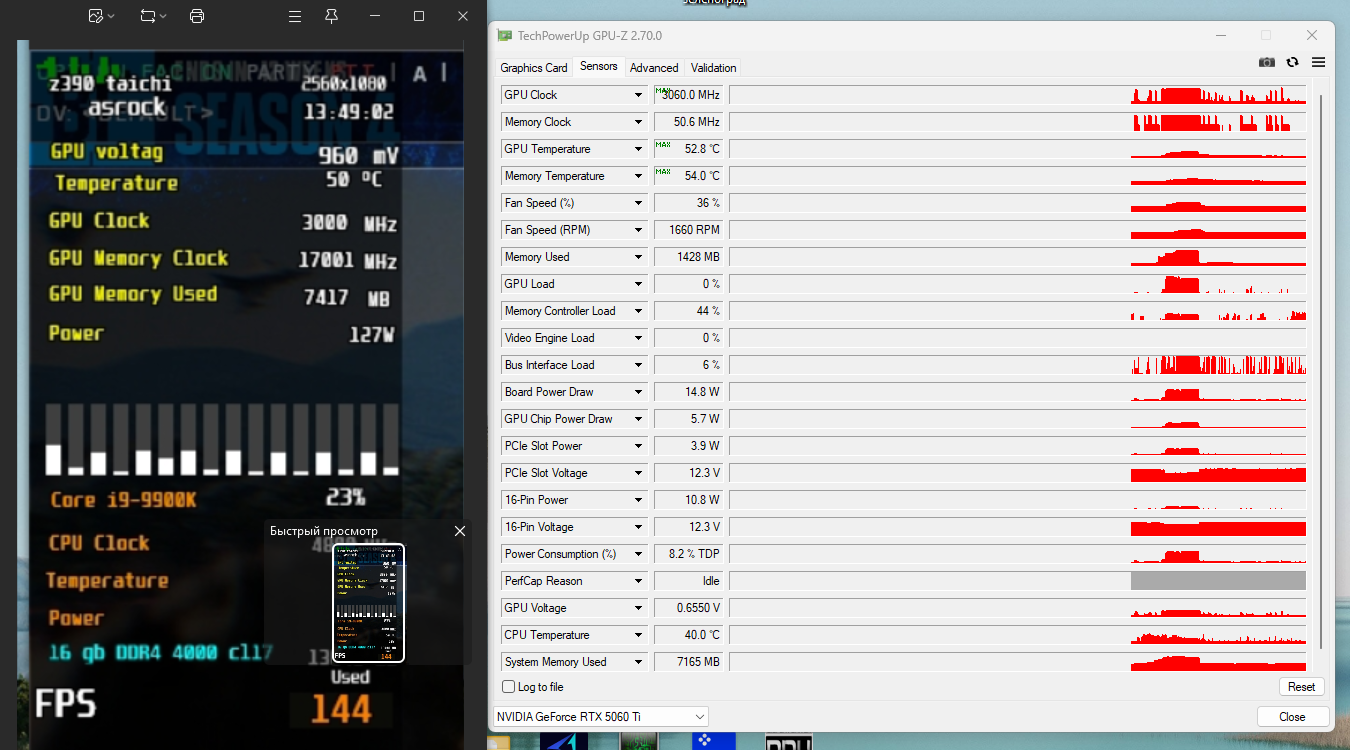

смотри мой скрин на 3015 0,960в - бустит 2970-0,950в
Screenshot_4.png [ 157.69 КБ | Просмотров: 332 ]

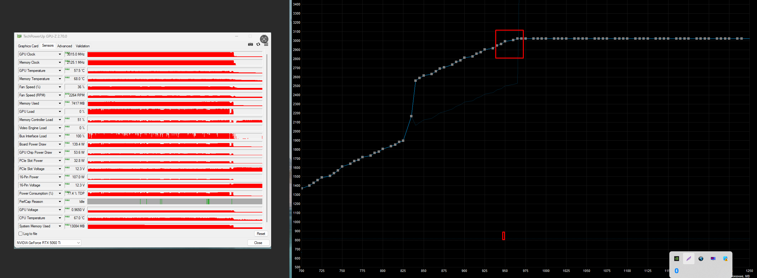

мне добиться буста в 3000, надо 3060 выставить при 975в и опуститься на 960в
Screenshot_6.png [ 539.99 КБ | Просмотров: 112 ]
