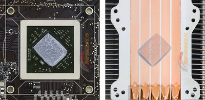

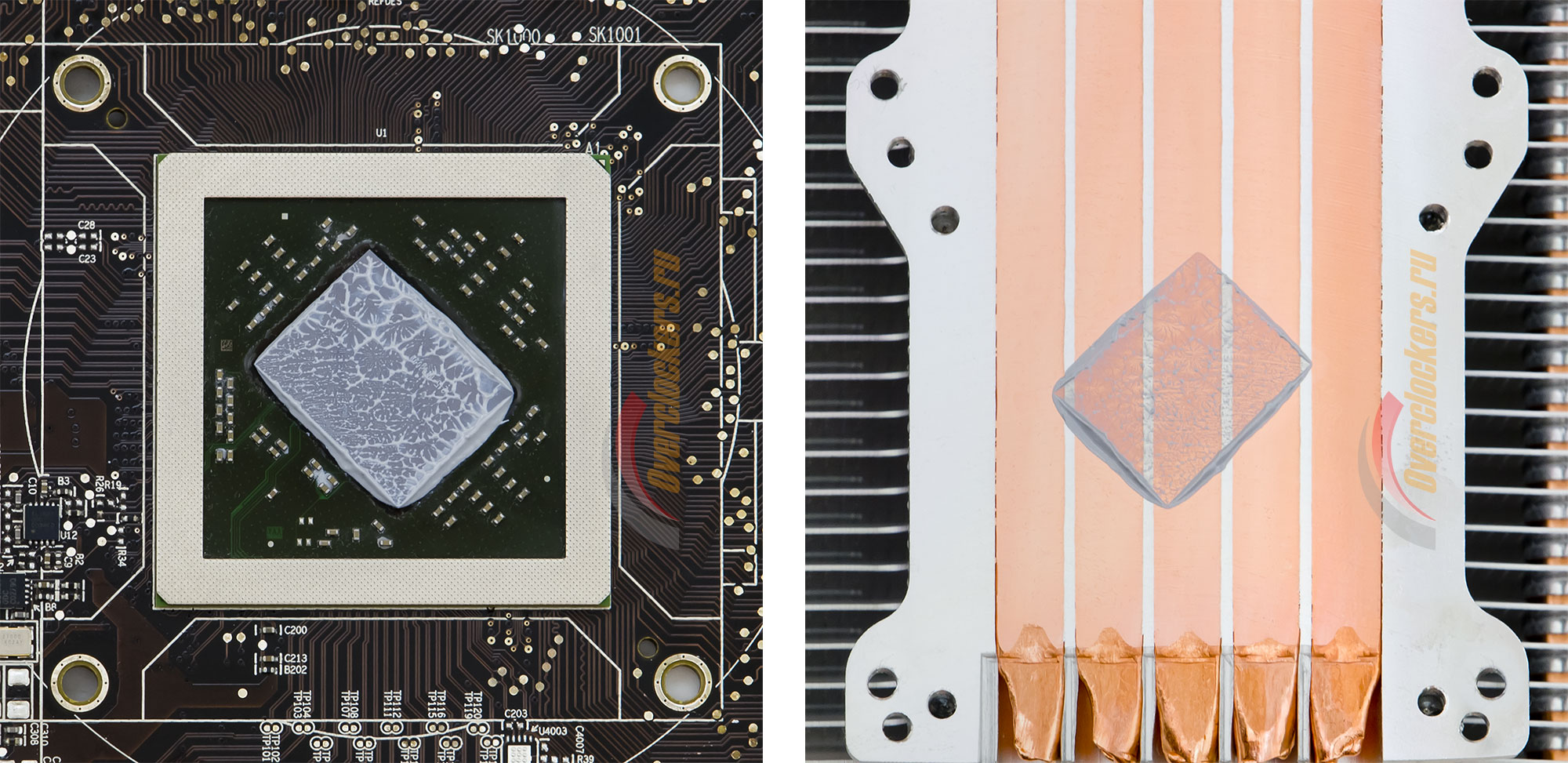

Ребята, справиться ли ICe Hammer IH-850B с референсом 6970?Планирую 2ой биос прошивать на 1000/6000 1.27v. Стокового охлада хватает, но турбинка шумная на 60% скорости вентиля.
Регистрация: 17.03.2011
Откуда: Киев
sarge8383 Да он-то справится, но я бы посоветовал Arctic Accelero Twin Turbo II
Вообще-то вам сюда

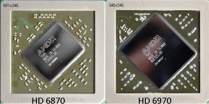

Просто мне сдается, что чип 6970 не перекроет все ТТ ICe Hammer IH-850B, что снизит эффективность.
Регистрация: 21.12.2013
Откуда: Ростов-на-дону
Addja, по ссылке на скрине кристалл от 6870 почти не касается крайних трубок в основании. Но у 6970 площадь соприкосновения выше.
сравнение размеров.jpg [ 116.04 КБ | Просмотров: 1626 ]
160_ice_hammer_ih-850b_gpuprint_big.jpg [ 438.15 КБ | Просмотров: 1626 ]
