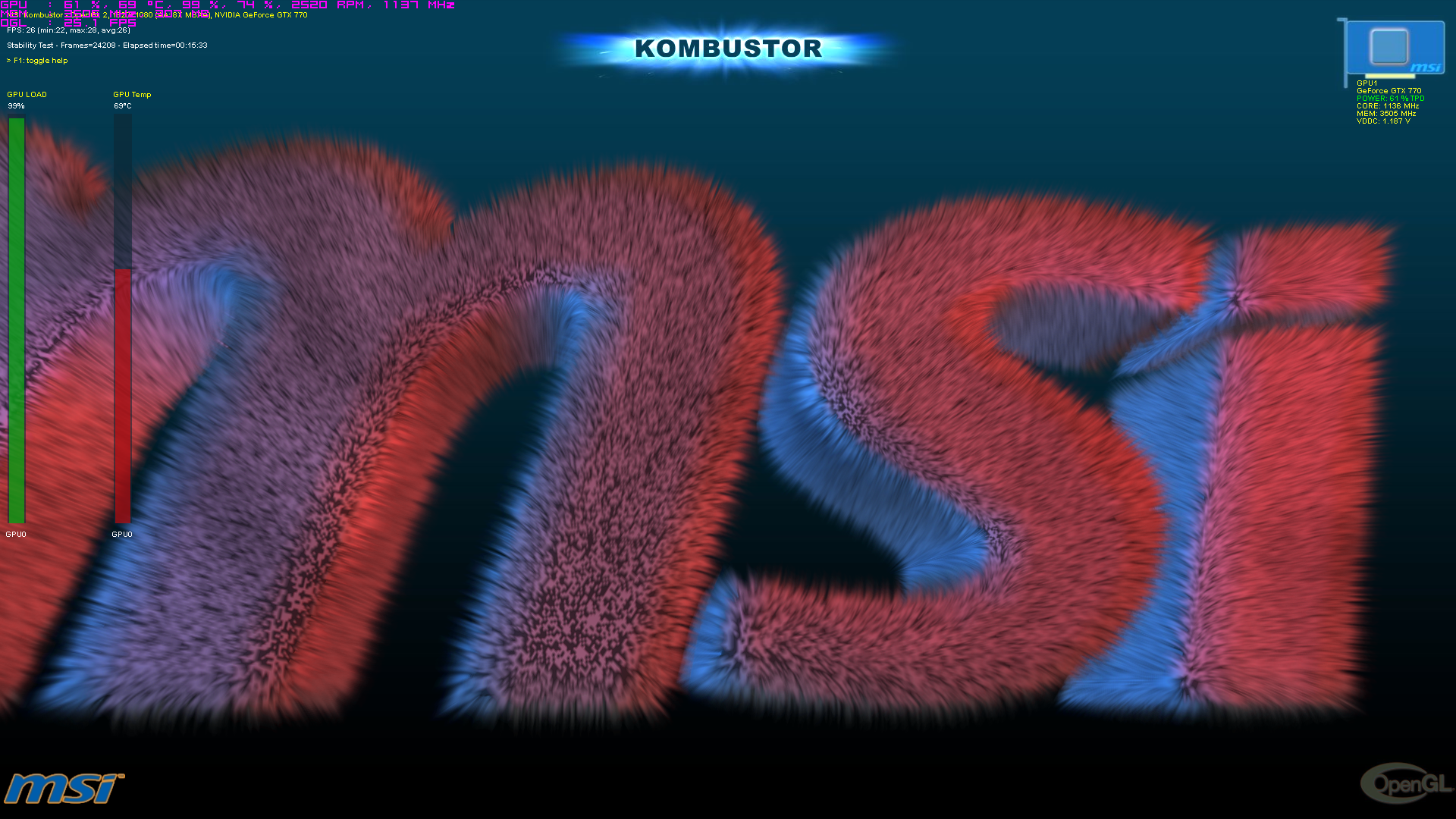

Ребят, решил напоследок сделать следующее ( с этого и нужно было начинать, наверное )... Нашёл дома напольный вентилятор, корпус достал из нишы в столе, крышку открыл и вентилятор поставил и включил напротив карты. Комп постоял минут 5 в полном бездействии, минимальная температура карты получилась 33С, обороты очень медленно сползали вниз и сползли до 37%. Меньше, чем 32%, у меня выставить нельзя. Кстати, наблюдал такое и на других 770-ых.
Далее идём в комбустер. Крышка открыта, вентиль дует, 10 мин. комбустера - температура ещё где-то с 6-ой минуты встала на 64С и дальше не поднималась, обороты 2400 ( 70%) Скрин
Затем я отключил вентиль, крышку оставил открытой, комбустер дальше работает... спустя 5 минут получилось - темпа 69С, обороты 2520 ( 74% ) Скрин
И этап 3. Вентиль отключен, крышка закрыта, комбустер работает... спустя следующих 8 минут получилось - темпа 80С, обороты 2910 ( 87% ) Скрин
З.ы. забыл добавить - в комнате температура 29С
vovkaperm хм, ну в принципе норм. 67С при 2430 оборотов... учитывая хорошую вентиляцию в корпусе. В уг корпусе может и было бы так, как у меня. Спасибо.

А-а, 1300+ у тебя было при 1.175, а при 1.212 1400+. Это на скрине 99% оборотов вручную поставил или карта на авто так разогнала на родной кривой, а не измененной в АБ? Если даже и карта, так ведь 1400+.
George3, в общем все понятно, дальше думай сам. Но попытать счастья еще раз можно - рожу кирпичем и вперед в магазин: "Че за x***?"

yuvs для меня тоже многое прояснилось. Балбес я, нужно было в самом начале сделать так, а потом уже и в колокол звонить. :bandhead:
Всем большое спасибо за советы и отзывчивость. По этому вопросу я вроде как почти всё понял.
Единственно, хочу спросить напоследок. Вот это, что я сделал - открыл крышку, поставил вентилятор напротив и т.д. это всё можно условно прировнять к нормальному корпусу? Те показатели, которые получились у карты с включенным вентилем ( 64С, 70% ), те меня вполне устраивают. Корпус уже выбрал. Там будет 1 вертушка впереди на вдув, 1 сзади на выдув, дополнительно поставлю 1 сверху на выдув и 1 сбоку на вдув.
Вручную ставил. Кривая выглядит так
основная темпа гуляет в районе 65-73гр.
