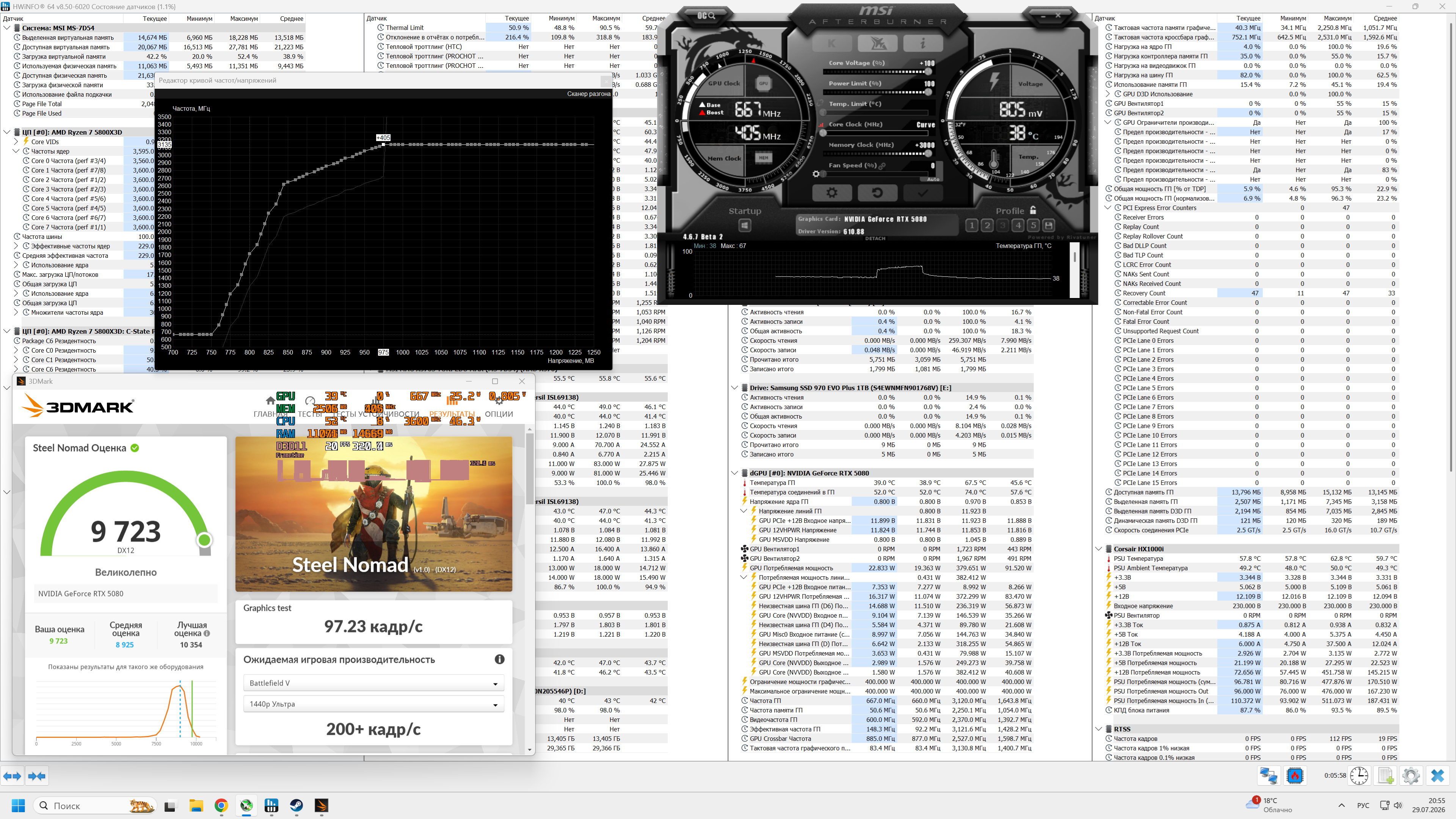

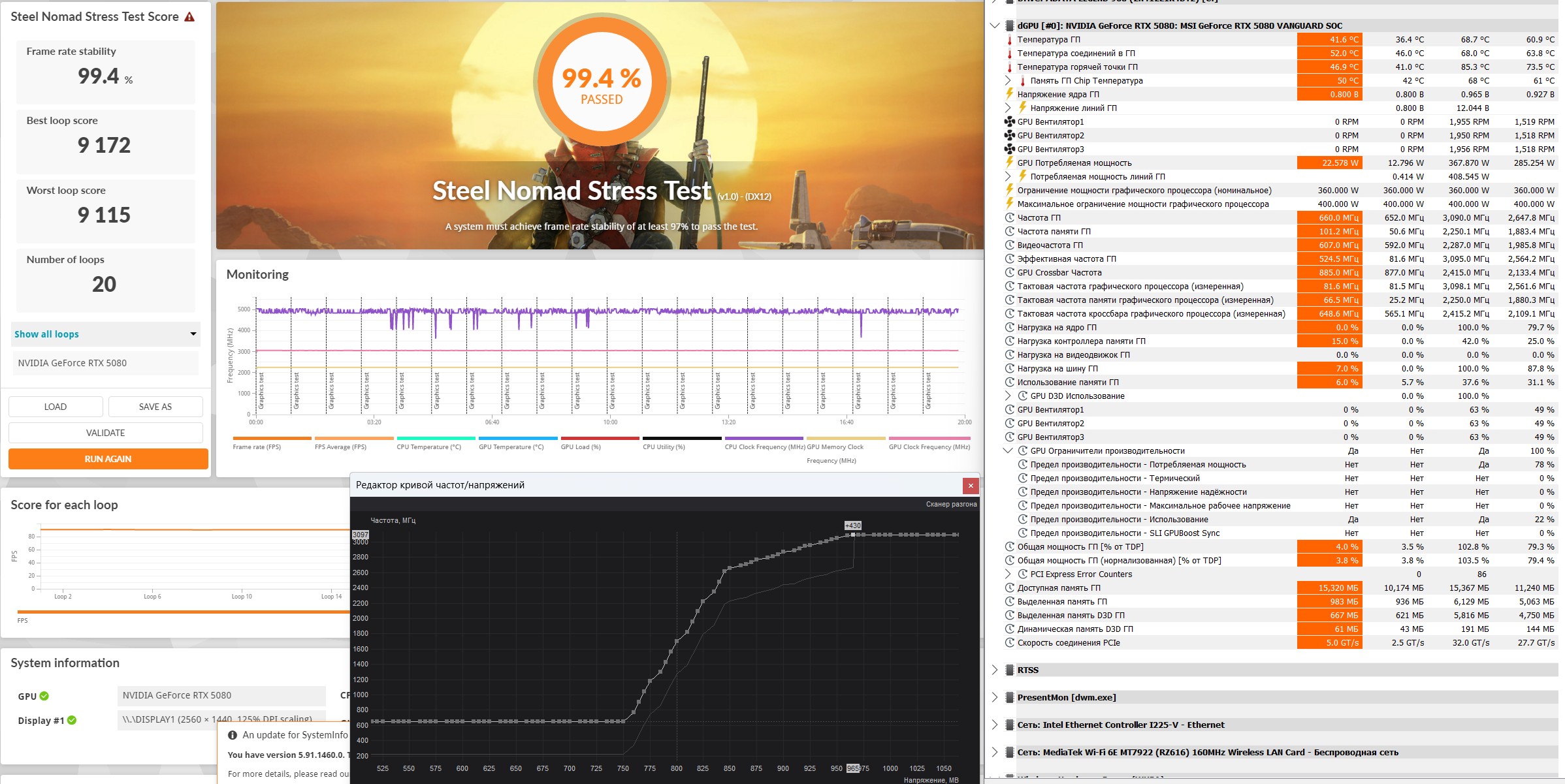

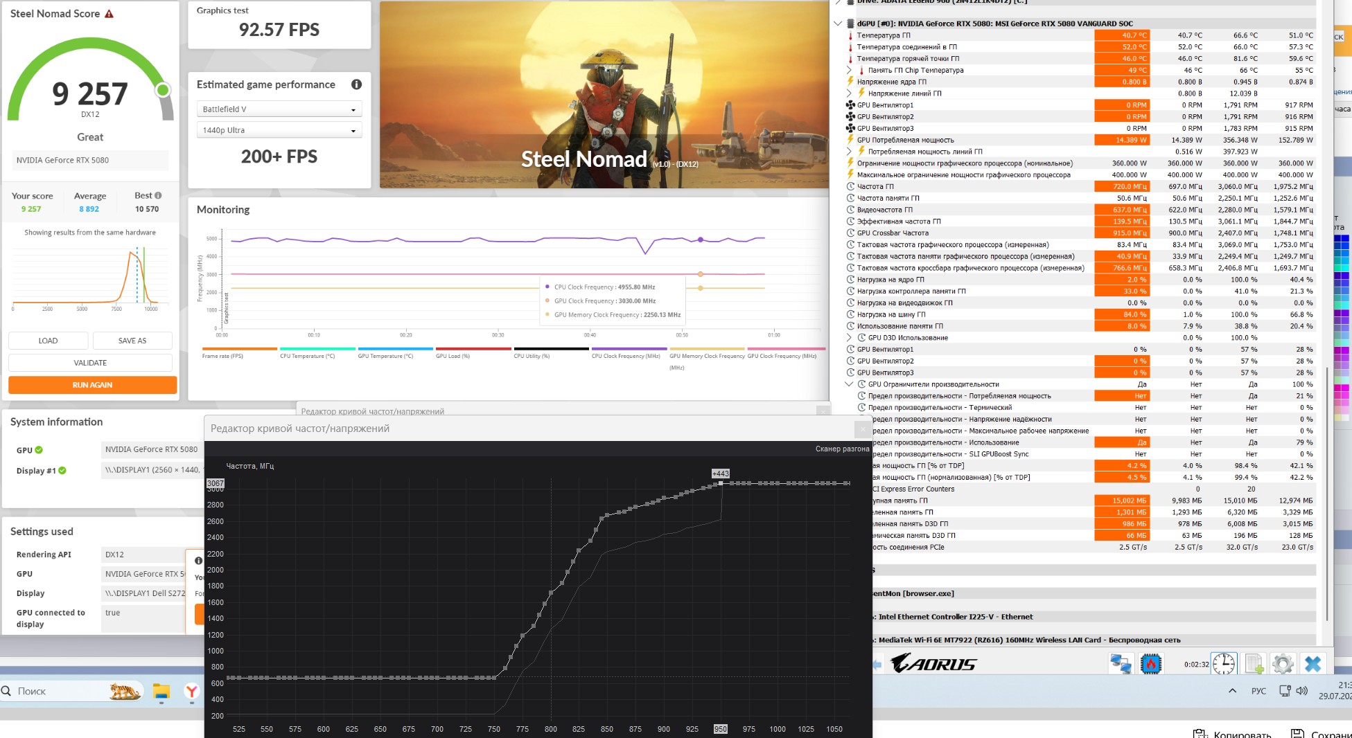

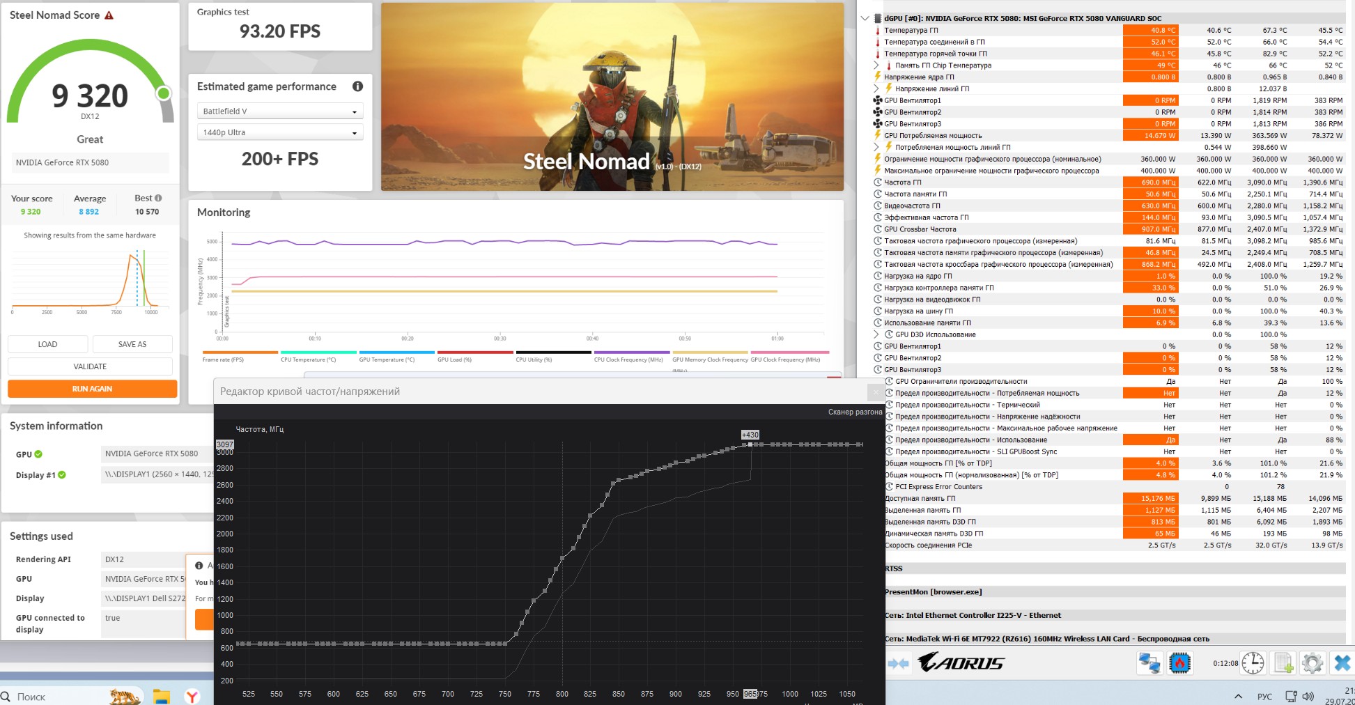

miwa писал(а):
Arhon писал(а):
Вроде более-менее держится?
нет

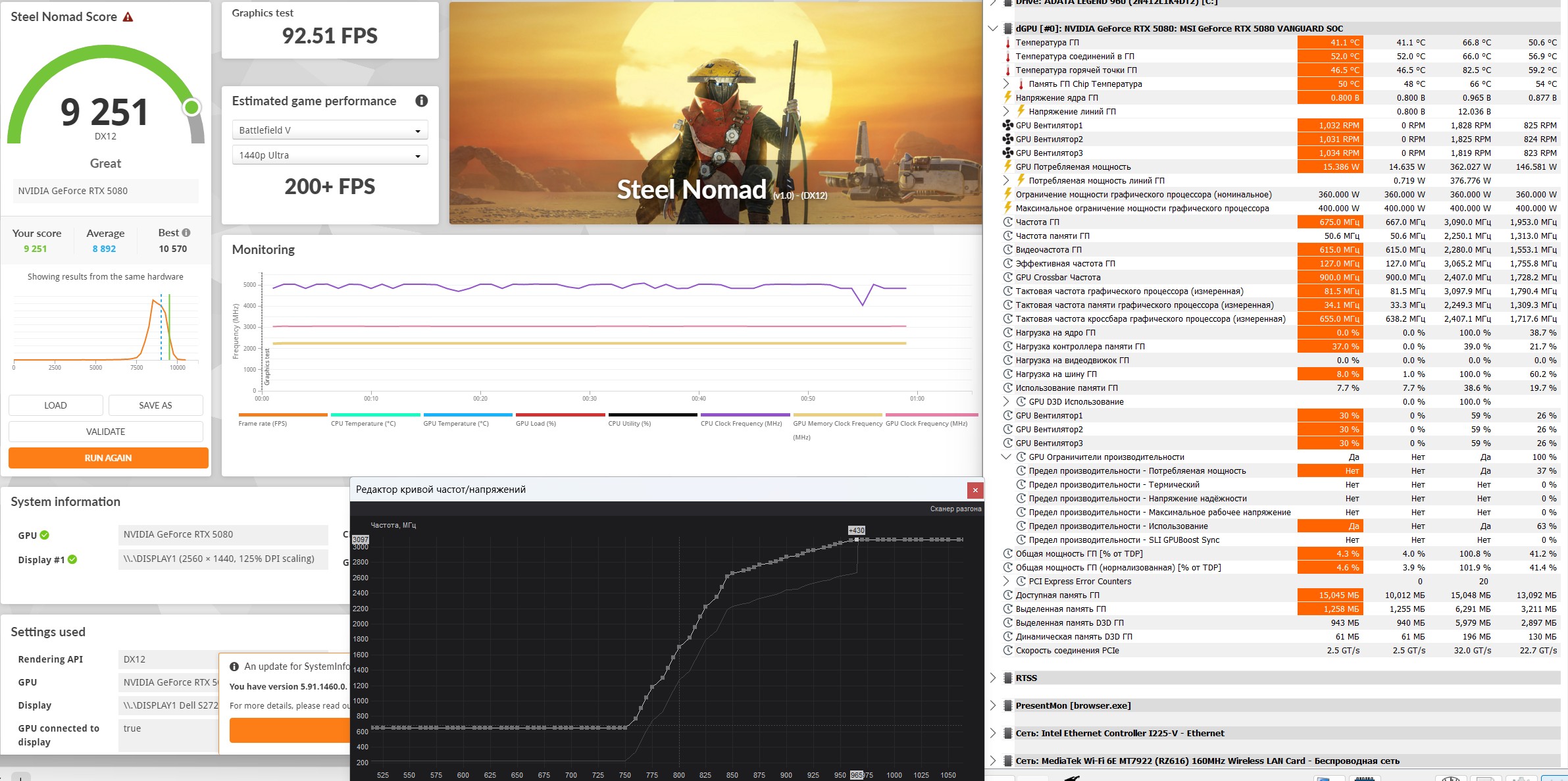

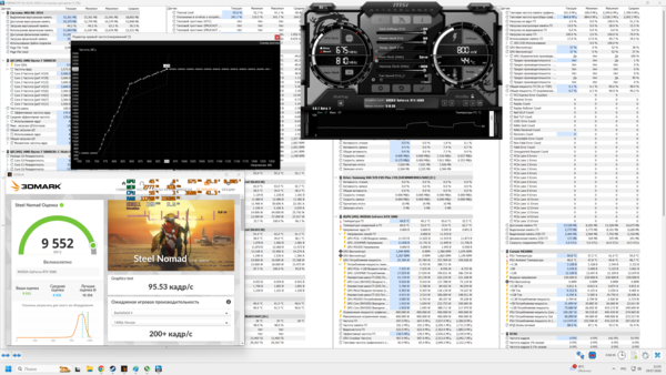

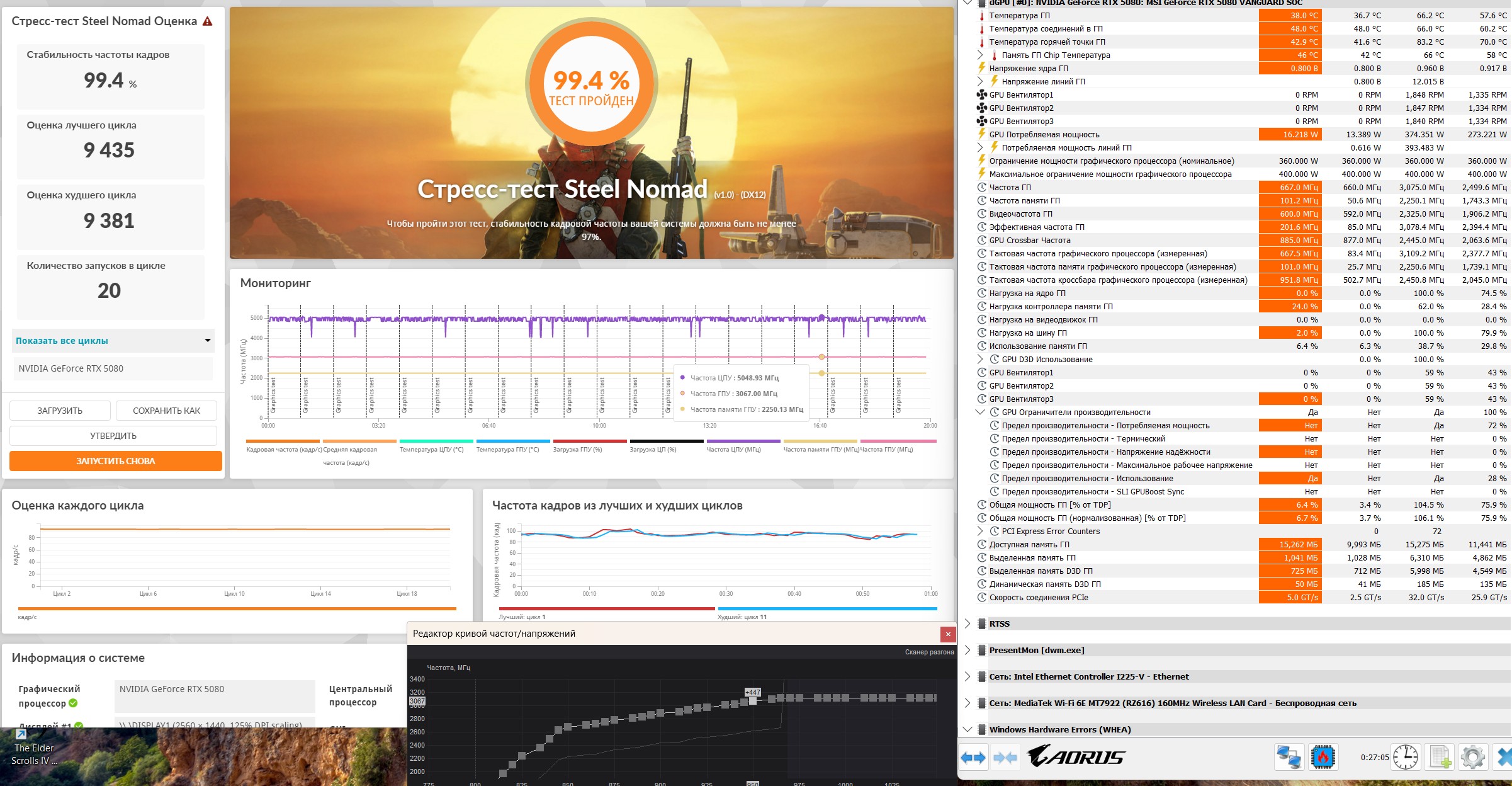

Что-то меня терзают смутные сомнения, а какой вариант в итоге лучше и не уперся ли я в лимит? :)

Регистрация: 18.12.2018
Arhon

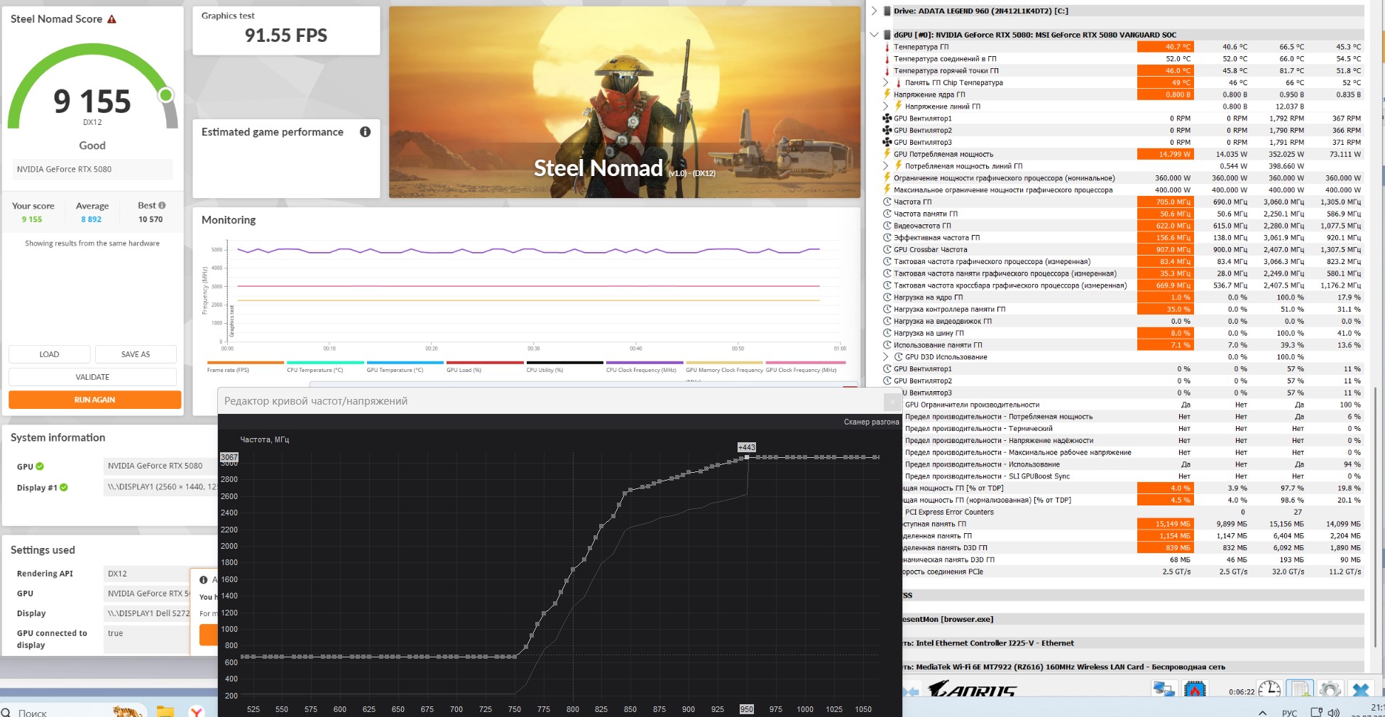

Видимо когда добавил напряжения, crossbar был стабильно выше во время теста. Сколько crossbar на стоке? Выкрути еще ползунок вольтажа на 100%, должно стать стабильнее и чуть выше. Лимита у тебя должно быть достаточно для таких настроек.
У меня в этом тесте на выставленных 0,975@3135 в тесте как раз держится типа v960-965@3060-3075, получается вот так.
975@.png [ 2.58 МБ | Просмотров: 886 ]
Если выставить типа 0,950@3060, то в этом тесте, да и почти везде в других будет v0,940-945@3000-3015, получается вот так:
950@.png [ 2.6 МБ | Просмотров: 886 ]

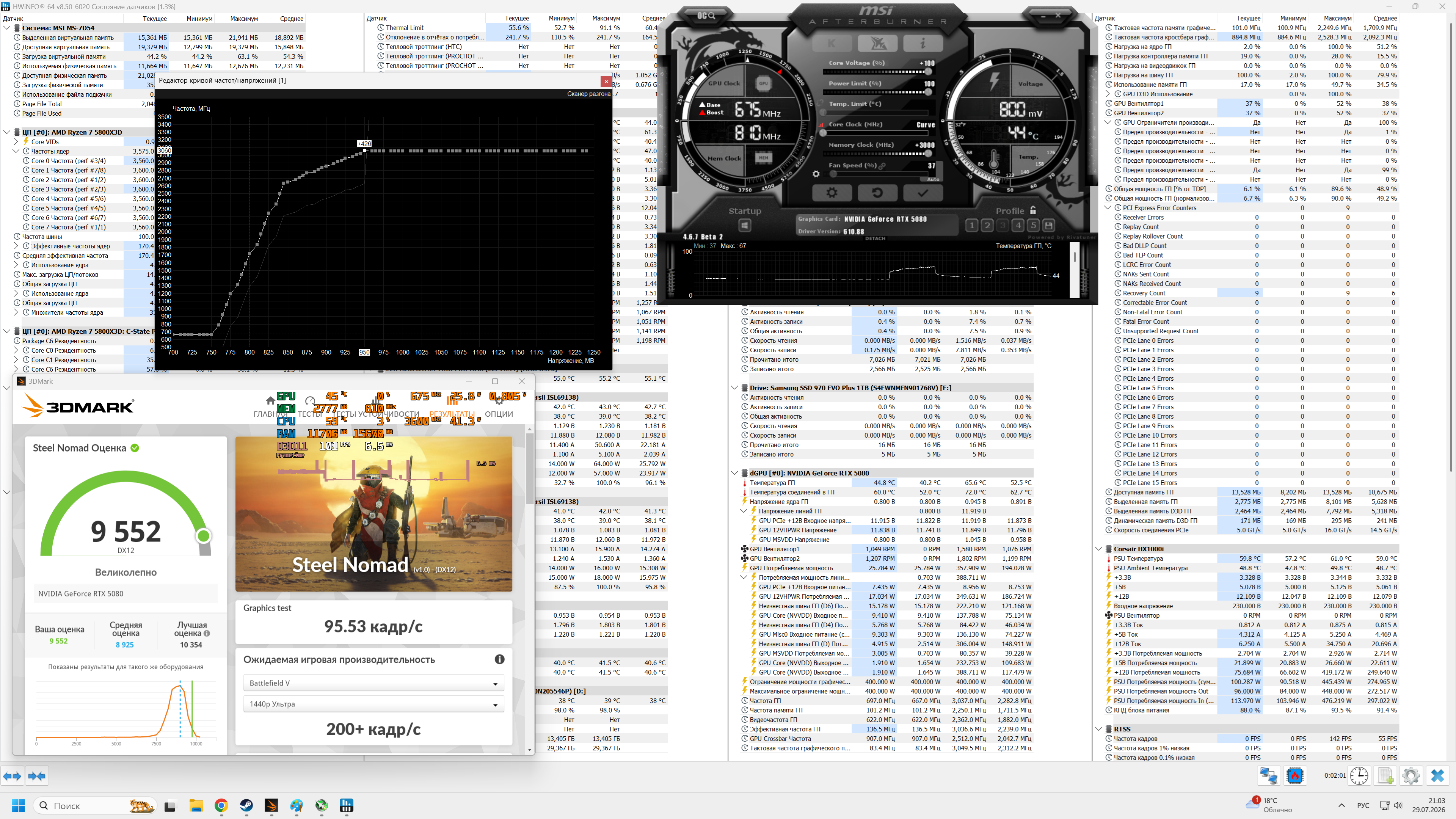

Slumber писал(а):
Arhon
2415.
Прибавил core +100% и вернул pbo проца после тестов памяти, но что-то все равно результат ниже :)
сток.jpg [ 414.25 КБ | Просмотров: 718 ]
test.jpg [ 668.75 КБ | Просмотров: 718 ]

tolikmixx писал(а):
Это же сток, судя по частоте памяти и гпу :roll:
Сток (8400) на первом скрине, просто для примера частоты кроссбара привел.
С курвой около 9400 баллов, но у Slumber смотрю 9700 набирает, хотя там держится 3120@0.97 судя по мониторингу, а у меня 3075@0.96, попробую вечером аналогичную кривую поставить на 0.975.
Но по жору согласен, это уже не адервольт выходит :)

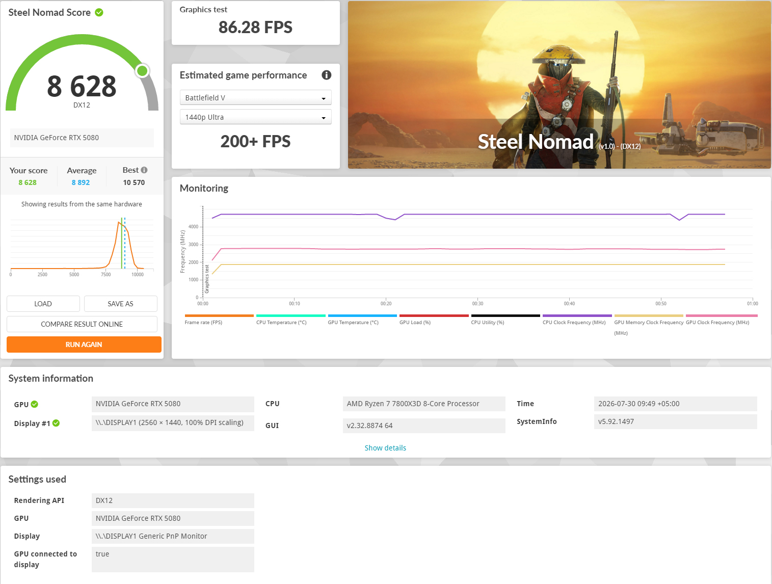

Регистрация: 12.01.2011
Откуда: Оттуда
Фото: 3
Настрой уже просто ползунками и не мучайся с курвой, всё равно у тебя жор не сильно будет отличаться по сравнению с твоим андервольтом
У меня карта в стоке набирает 8600.

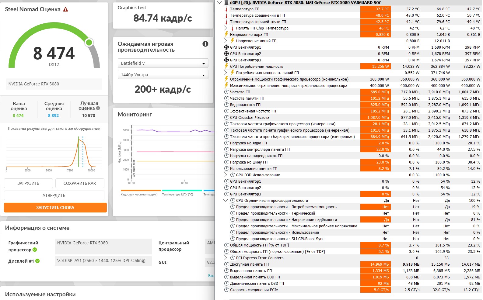

И?
Разница вполне укладывается в погрешность из-за того что у вас разные карты, с разным стоком, разные температуры и разная захламлённость ОС

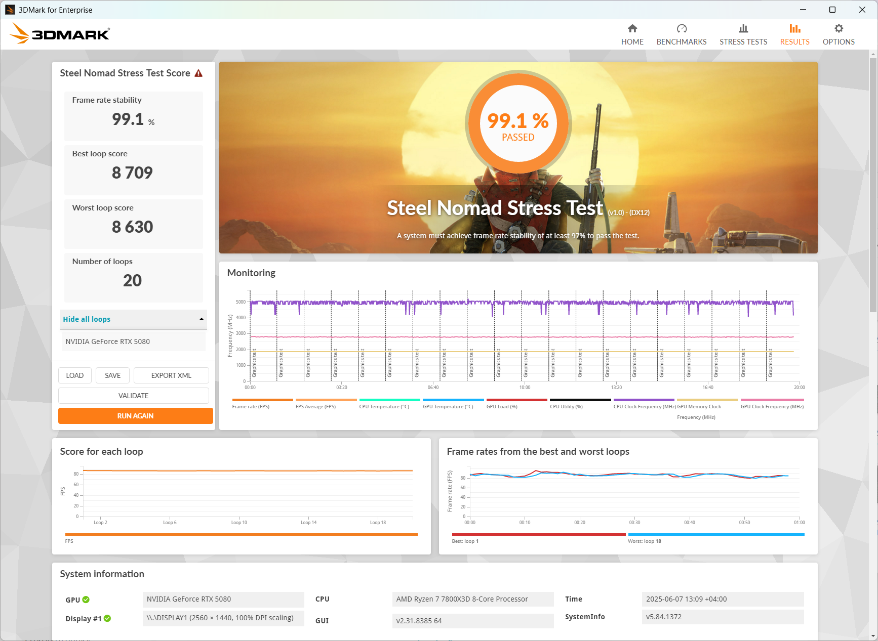

Хм, нашел старый скриншот после покупки, в стоке там было 8700.
Недавно винду переставил, походу что-то не настроил как надо, хотя план электропитания выставил максимальный, а в настройках нвидеа только ограничение по частоте 163Гц стоит и рефлекс ультра, гсинх полноэкранный, ребар в гпуз показывает включен, псйе 5.0 16х.
Для интереса попробую биос сбросить, а то может я там отрицательный разгон накрутил уже... :lol:

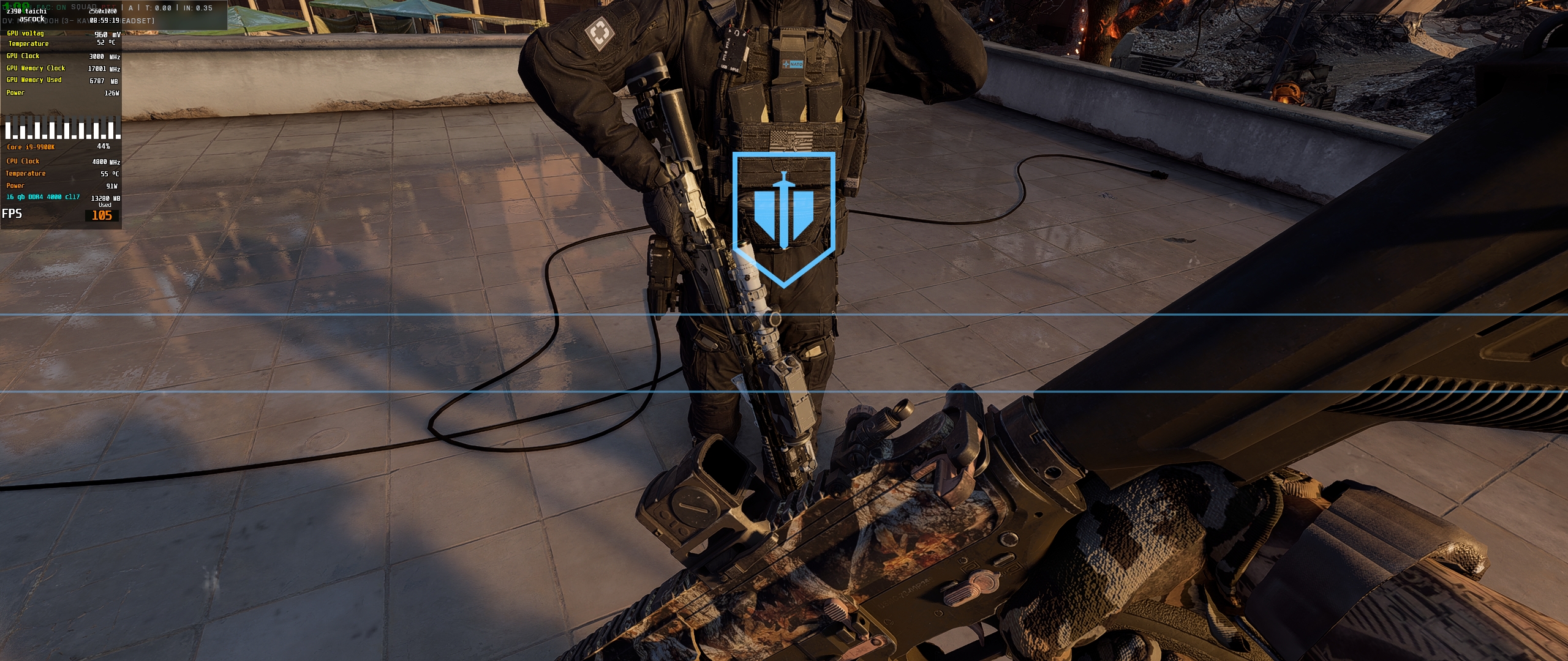

в играх как держит частоту?
есть такой скрин?
bf6_2026_07_30_08_59_20_417.jpg [ 1.94 МБ | Просмотров: 493 ]

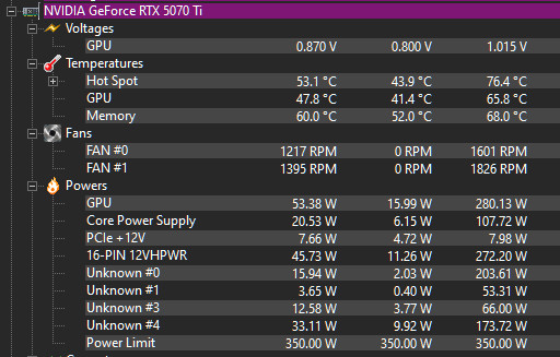

У кого какой Hot Spot на 5070ti в киберпанке?
2026-07-30_132313.jpg [ 76.7 КБ | Просмотров: 390 ]

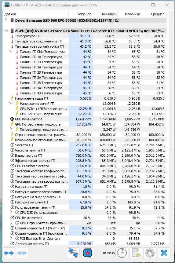

какая то старенькая версия проги.
Screenshot_1.png [ 112.82 КБ | Просмотров: 188 ]
Слава Роботам! Убить всех человеков!
не старая, просто у тебя hwinfo64, а у него hwmonitor :writer:

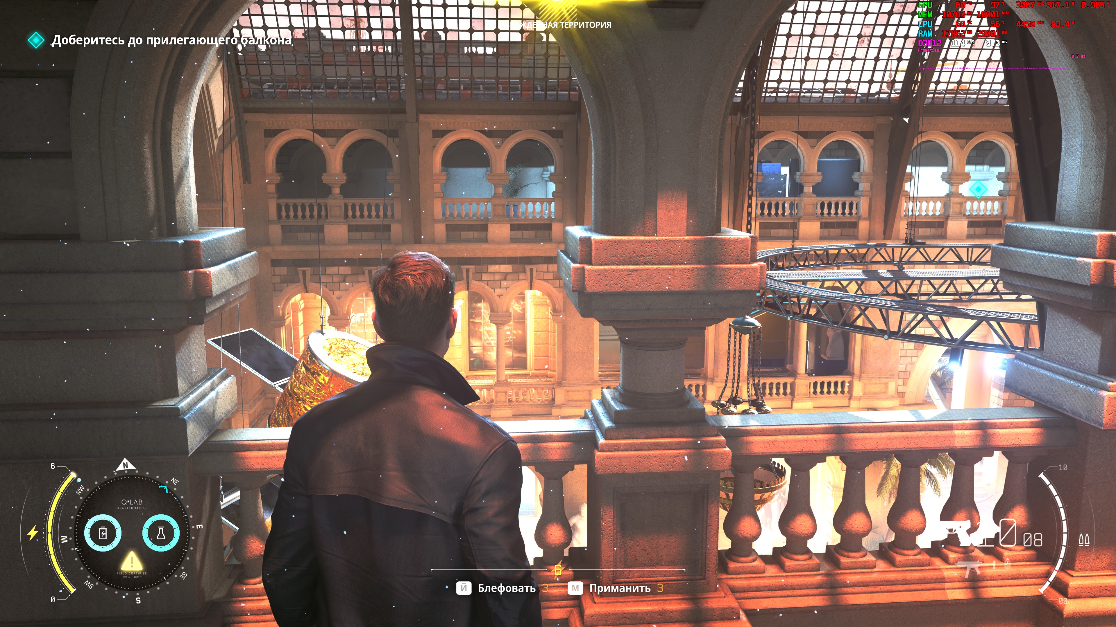

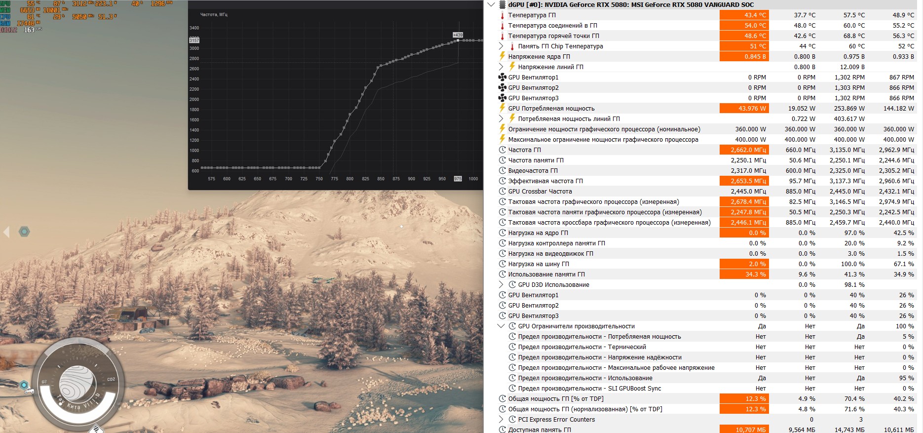

Регистрация: 19.09.2020
Откуда: Астрахань
Да вроде более-менее, сейчас с такой кривой проверяю:
test3.jpg [ 463.86 КБ | Просмотров: 154 ]
7800x3d / LF2 360 / Master B650E / G.Skill 2x24 6000CL28 / RTX 5080 Vanguard / Bq DP12 1000
