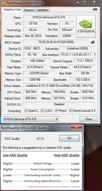

А palit действительно меня удивил такими результатами при низком напряжении. есть результат при максимальном, не модифицированном биосе, 1.087 в ветке Valley - 890/4330. А так как я не разобрался в прошивке выше 1.087, то и результата выше я не смог увидеть. После была Manli с asic 67,3%/ Так у неё в стоке была 1.000V и гналась она только до 800/950 - дальше арты.

sarge8383 можно подробней про ASIC Quality ? у меня выдало 62% на одной из карт (в наличии 2 штуки) кстати на моих на одной ВК прописано 1.000в на другой 1.025в - карты идентичные , как это понять ?

Ну теперь стало ясно, почему у вас столь высокие температуры при стоковых 1.000 и 1.025. Ведь моя palit при 1.000 уже легко шла 820/3800.
А по ASIC в табличке и так всё написано черным по белому: выше стоковое напряжение -> выше потребление в стоке(power consumption)= ниже asic; и на оборот

Вполне нормальное явление. Карты идентичны, но асик/требумое напряжение разное.

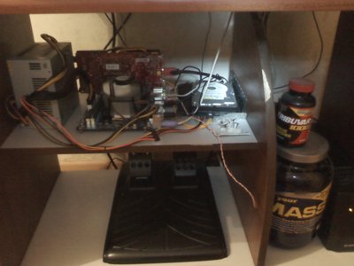

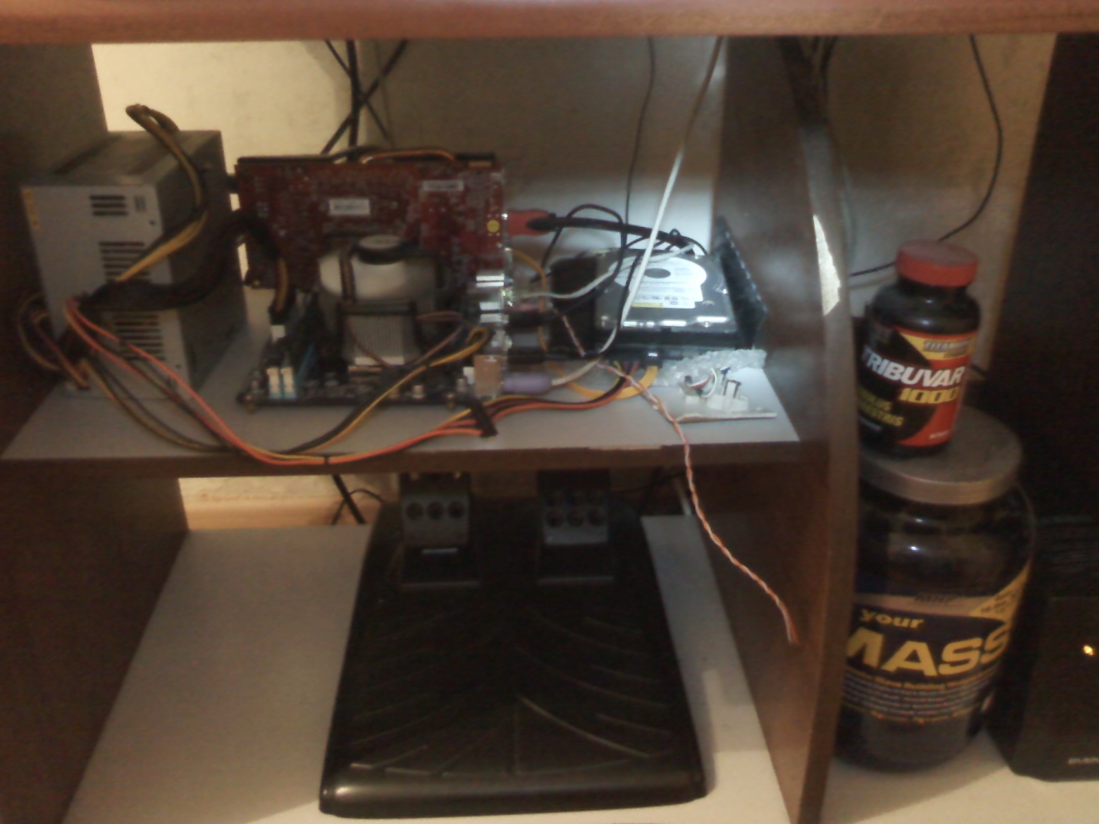

Вот именно по этой причине я не смотрю в сторону водянки. Возиться не хочется с доп обдувом отделmных участков: память и vrm. И как видишь получиться сборная солянка из водянки, доп куллеров на обдув памяти и питания. Моё мнение на столь не дорогую карту лепить какую либо воду не актуально. К тому же и напрашивается какое-нибудь творение на 4-5 теплотрубках со средним по площади радиатором, дабы обеспечить стабильные 75 градусов при 800+/4000. Кстати, у меня железки стоят без корпуса на так называемом открытом стенде, ориентированного на скорую руку в... столе. Далее уже не стал переделывать - прижилось. Только на кадре карта ещё Сила цвета 7850

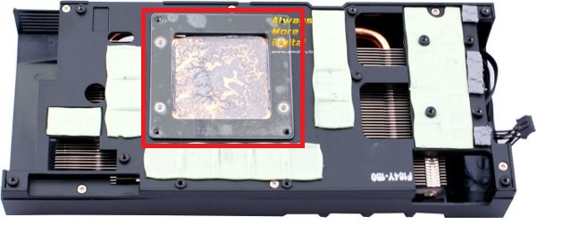

Dart-s как бы я про неё тоже )) сейчас не охота до конца разбирать родное СО для того что бы показать . Постараюсь объяснить :
на самой алюминиевой пластине которая накрывает карту находятся 4 штыря высотой примерно 10-15мм , радиатор прикручивается не к плате , а к самой пластине на эти штыри
я постарался дорисовать их к плате (не стоит обращать внимание , штыри находятся на пластине как раз в том самом месте), так вот из за этого и невозможно оставить пластину и поставить другую СО

Попробуй вырезать из пластины, прикрывающей память и vrm ne площадь, которая мешает закреплению водянки по размерам 58х58. И появиться у тебя возможность и пластину закрепить, и воду поставить. Ну и 1-2 вентиля на ту и другую сторону кинешь по 80мм.

у меня есть то о чем ты сказал , вырезал ещё на прошлой неделе , вот только термопрокладок нет ) а использовать термопасту - не достаёт до чипов
