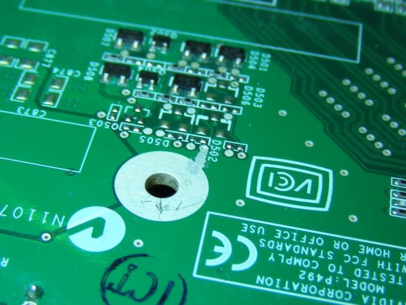

Регистрация: 19.03.2004
Откуда: Томск
Damed
Цитата:
Этот чудо-вольтмод годится и для G71 и для G70? Или только G71? =)
Для G70 VID - вольтмод на 1.5V
http://i111.photobucket.com/albums/n123 ... 2-step.jpg
По информации от буржуев даёт 550-560Mhz

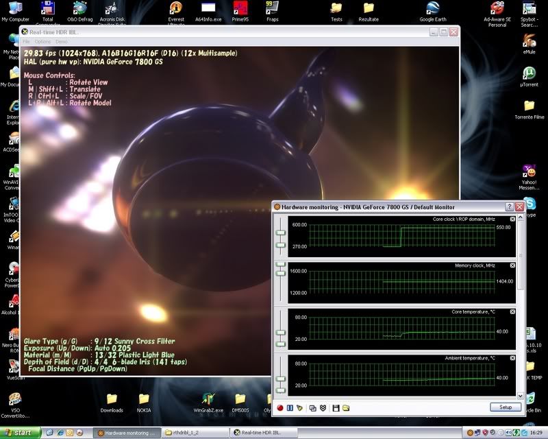

Цитата:
I've only clocked it at 550 MHz to see if rthdribl is stable and it is
the memory was left at 1400 (manufaturer rated speed) to make sure the mem is stable !
I've only tested at 550 and it's perfectly stable !!!
This is working for 7800 GS G70 core too ! but the vid2 has to be grounded ...
I've haven't tested for maximum OC but 550 was never stable on this card !
http://i111.photobucket.com/albums/n123 ... orking.jpg
Откуда: Томск
СВ-ский
Цитата:
Вчера феном прогрел видяху, картина такая при 35 градусах тормоза, с 38 градусов старт нормальный! Сегодня займусь системой охлаждения при помощи RT/
Это известная проблема, что ниже 38 тормоза.
Выход из ситуации: делай вольтмод #77
Добавлено спустя 6 минут, 8 секунд
Damed
Цитата:
Это работает и на g70, но vid2 должен быть заземлен (???)
Да, всё правильно, на G70 vid2 соединяем с землёй и получаем 1.5v
А для G71 нужно соединить vid4 с землёй и получить 1.5
Да не ссы ты, всё уже проверено сто раз. Проверь ПС.
