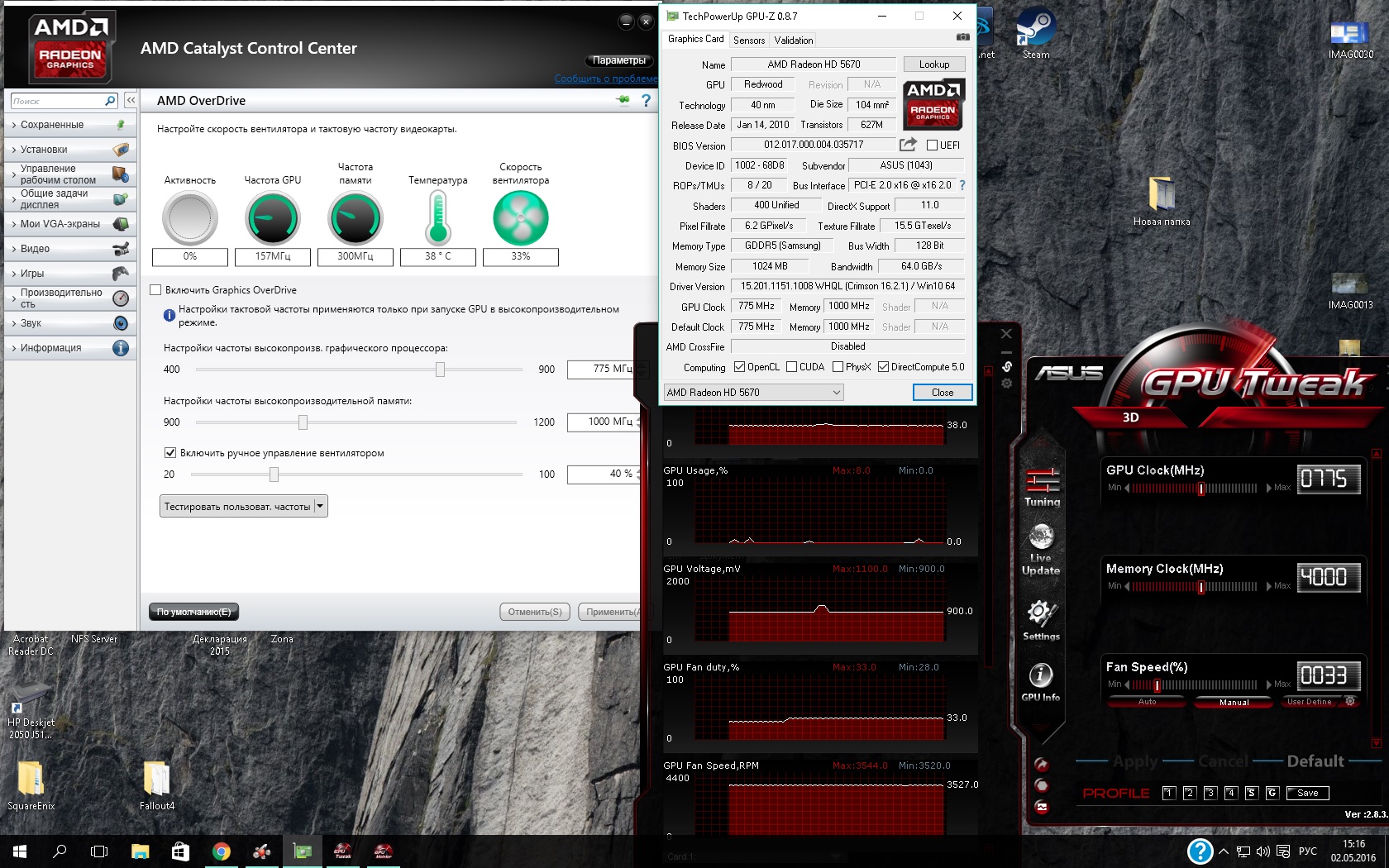

Сегодня проблема такая случилась. Куллер стал работать на максимальных оборотах. Драйвера разные ставил не помогло. Как лечить?
Причем в программах могу регулировать процент вращения кулера, но по факту скорость не меняется

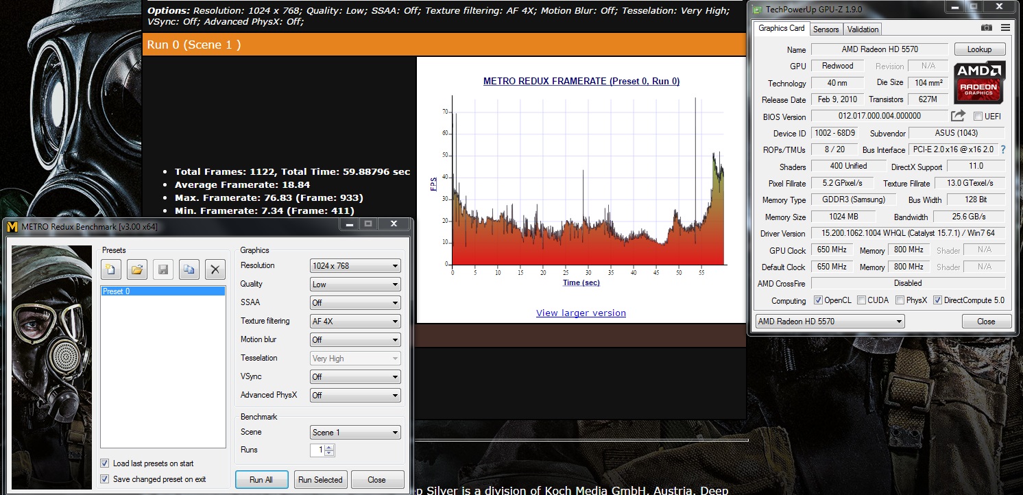

Попала ко мне ASUS Radeon HD 5570 1Gb GDDR3 low Profile.
Как и здесь Всё о Radeon HD 2600XT/Pro & HD 2400XT/Pro. Поддержка DX10+FAQ #14040967 решил прогнать бенчмарк. Вот что вышло :-)
HD5570.jpg [ 367.59 КБ | Просмотров: 13036 ]
Карта горячая, с выключенным вентилятором перегревается, сама же вертушка изрядно шумит - высохла смазка. Энергопотребление всего стенда - всего 60 Вт :-)
