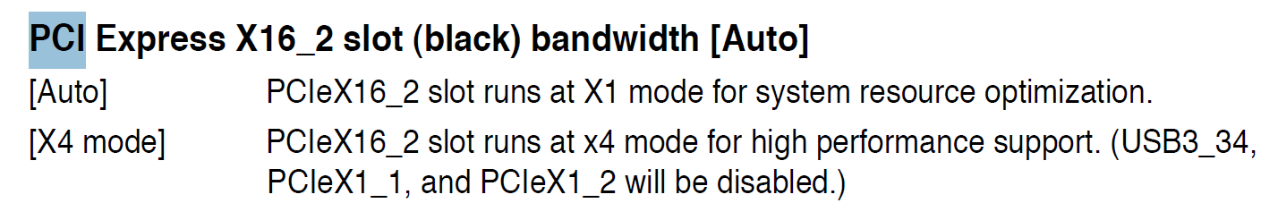

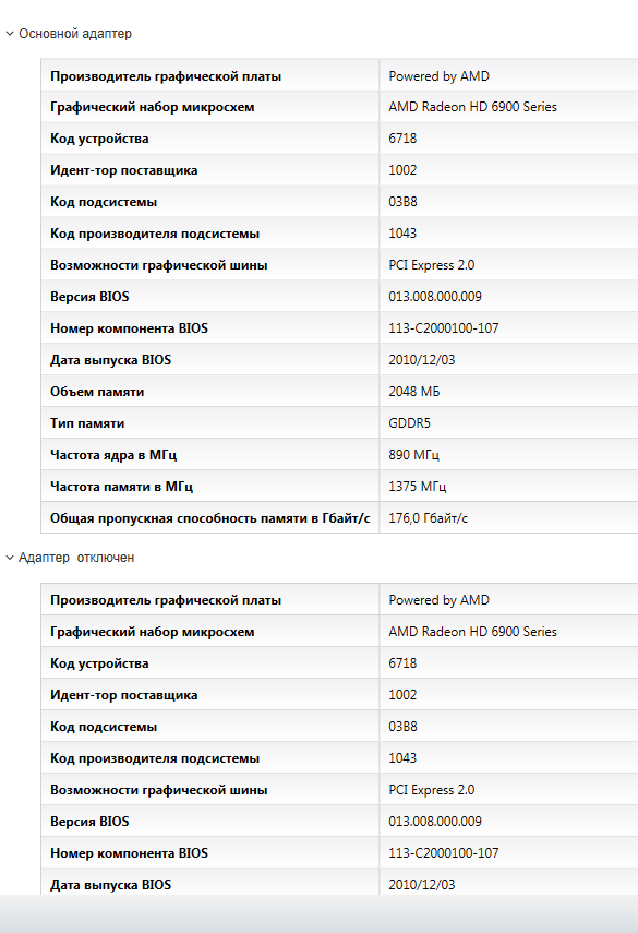

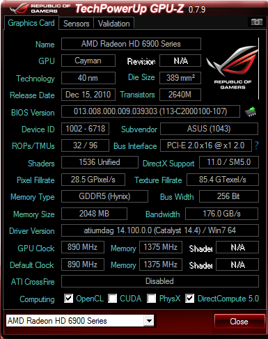

2Dart-s Первая работает на скорости x16, вторая по видимому на х1. В документации к видеокарте написано так.

Это из документации к MB

vd2.PNG [ 48.06 КБ | Просмотров: 2626 ]
vd1.PNG [ 48.3 КБ | Просмотров: 2626 ]
ccc.PNG [ 51.61 КБ | Просмотров: 2626 ]
2 слота 1x, 2 слота 16x (слоты 16х работают в режимах 16-4 или 16-1. Черный слот PCI-E 16x может работать в режиме 4х только при свободных слотах PCI-E 1x и отключенном контроллере USB 3.0). Все слоты работает со скоростью до 5 GT/s
ничего не напоминает? ;)

Jaroded писал(а):
Ты говоришь загадками :roll:
это описание твоей МП
контроллер USB 3.0 - работает?

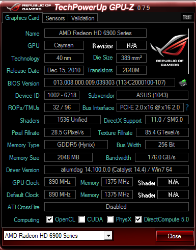

Регистрация: 22.08.2014
Однако.... Все оказалось проще, отключил в биосе контролер юсб 3 и там же в биосе переключил скорость второго PCI-E с х1 на х4 и заработало, но теперь риторический встал вопрос, стоит ли овчинка выделки)))
ну вот видишь - во всем виноват чубайс!.. тьфу! бивис! даже не знал что есть карты с ручным переключением линий!... :?: ну для кроса актуально - на х1 скорости производительность никакая.
Там просто материнка нищебродская, без PCI-e свитчей, в аннотации и инструкции черным по белому написано что без отключения дополнительных контроллеров чипсета второй слот работает как x1. И такое еще было на многих материнках P/H55 P/H67 Z68, FYI.
