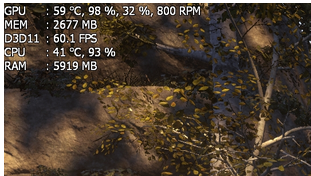

Народ, подскажите что за прога так показывает фпс, загрузку и т.п.
скрин
Снимок.PNG [ 146.76 КБ | Просмотров: 1737 ]
