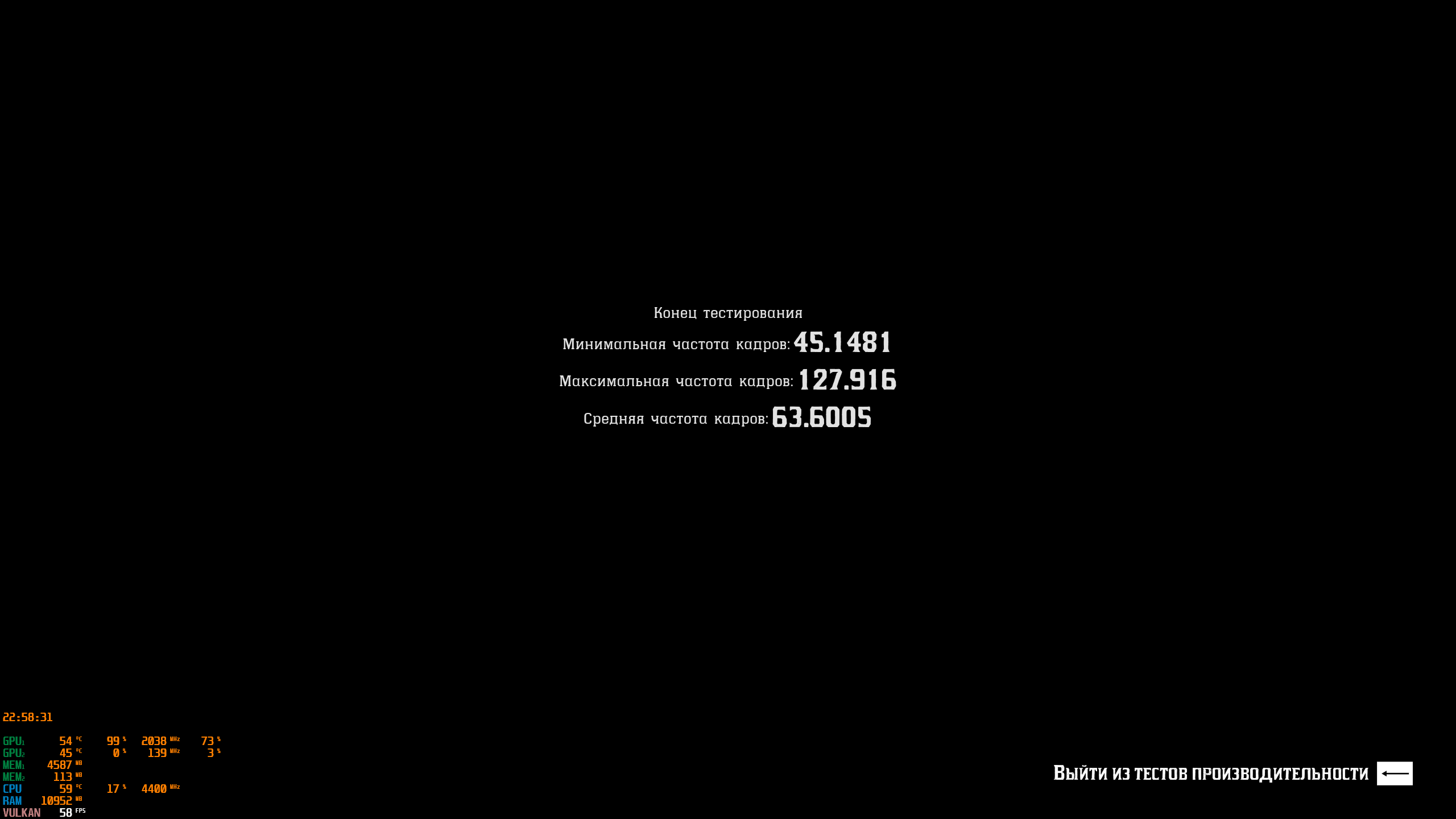

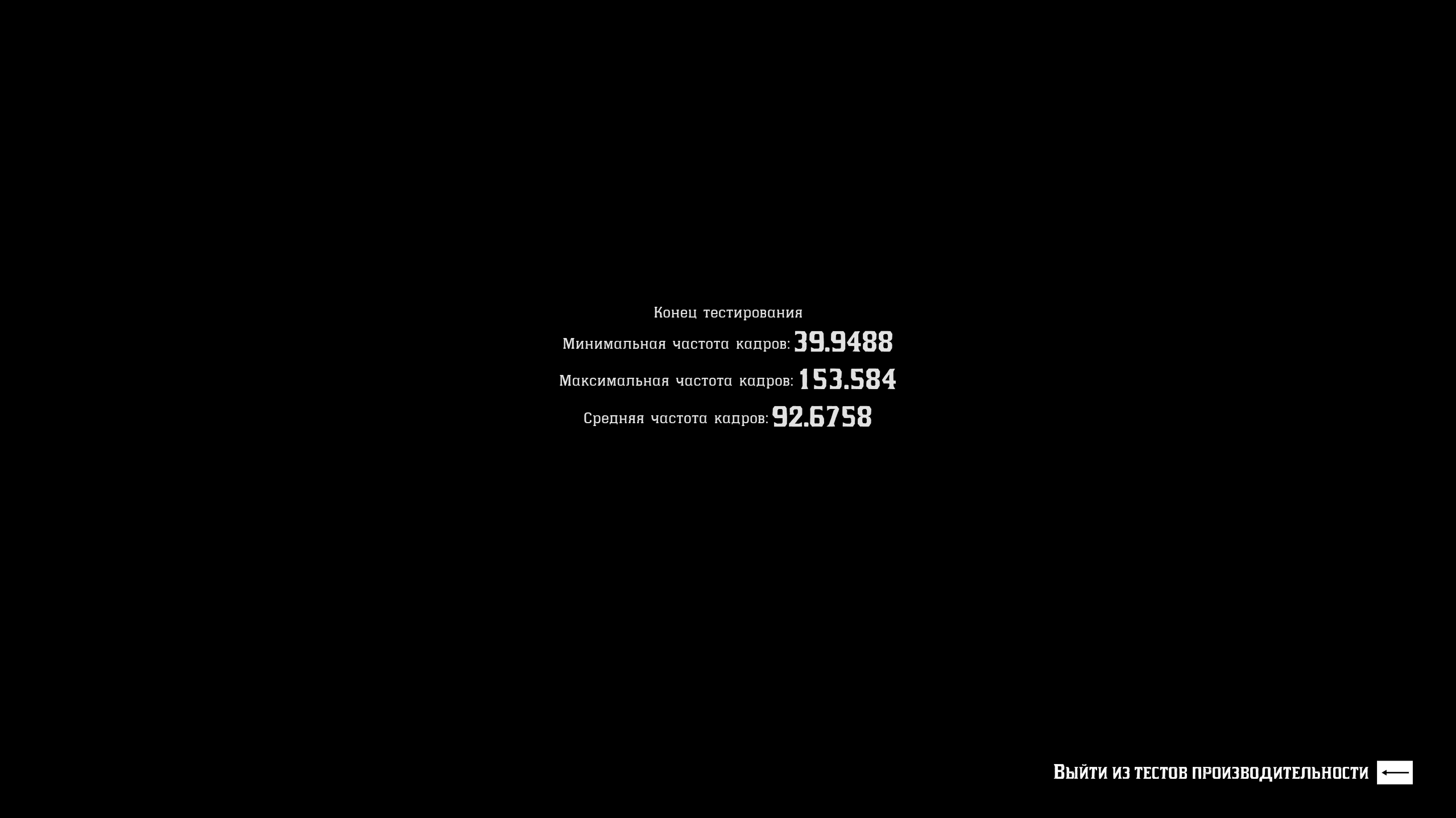

pirlt, если не трудно можете написать результаты сколько fps с 1 картой и 2 картами.
настройки дефлотные
sli on.png [ 56.62 КБ | Просмотров: 944 ]

pirlt, Спасибо, разница есть, хоть и не большая. Сам попробую со второй картой ещё раз проверить, но немного позже.
