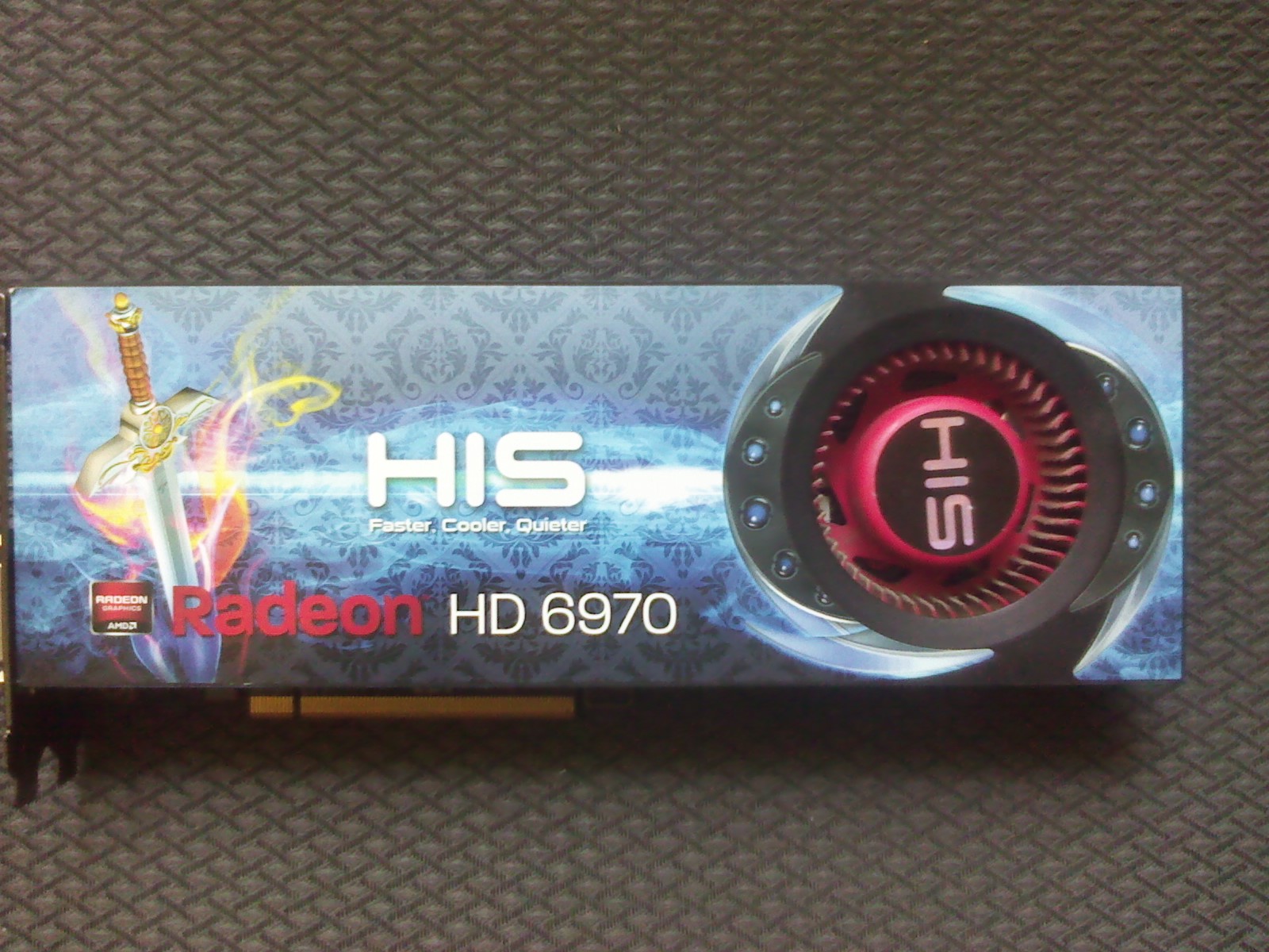

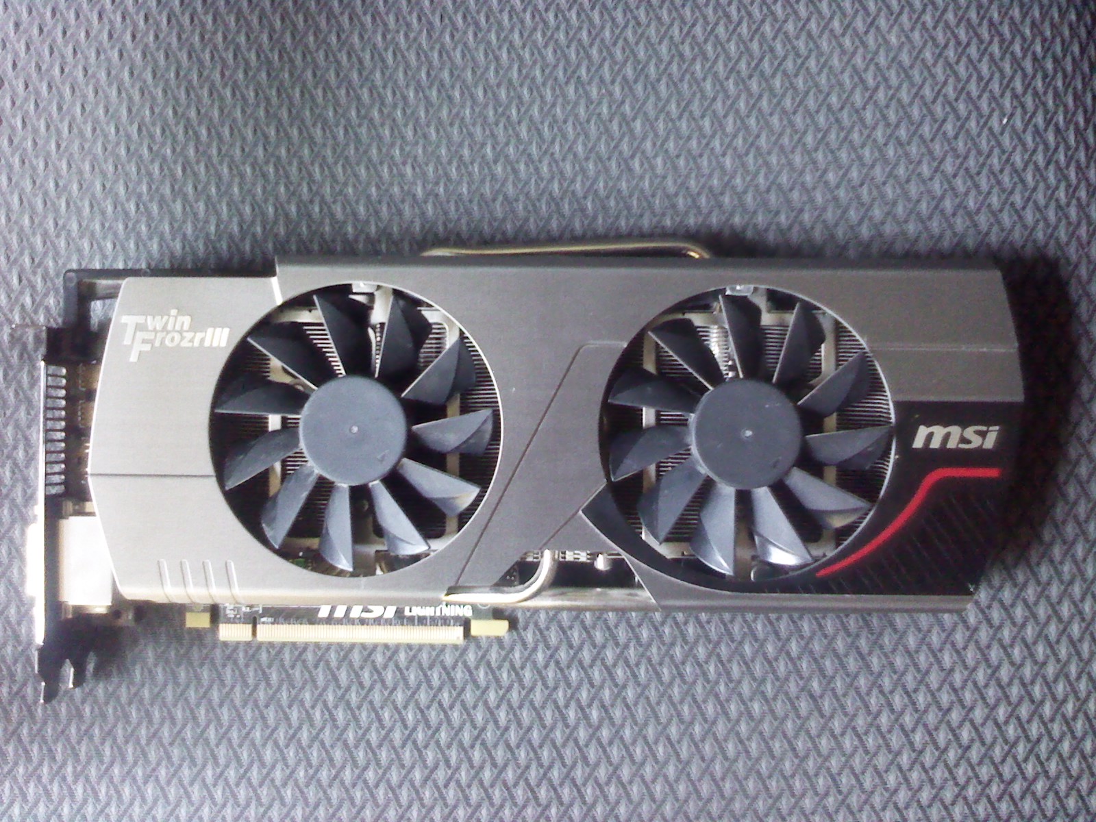

|ToheR| писал(а):
HD 6970 немного производительней чем HD 5870
не думаю, что "немного". Уже достаточно. Сам сверял.
|ToheR| писал(а):
6970 вообще круто выглядит (референс)
неплохо выглядит
IMG_20140522_144622.jpg [ 435.91 КБ | Просмотров: 983 ]
особенно молния, хотя она везде типовая. сука, длинная зараза 31.5см
IMG_20140528_113815.jpg [ 494.26 КБ | Просмотров: 983 ]
|ToheR| писал(а):
если верить многочисленным тестам (с нета) GTX 480 немного производительней чем GTX 570
это естественно было бы, если частота у них была бы идентичной.А так - 8 Rop's чуть и чуть ниже псп компенсируется большей частотой ядра - 31mhz. Это уже мелочи

sarge8383 писал(а):
особенно молния
Мне исключительно реф нрафится, такой "кирпич" классный! приятелю тоже когда показал , он сказал <<вау! идеальные формы...>>, а нерефы кривые, не чёткие, и баню делают в системнике :heat: .
ого, до двухчипов недалеко.
