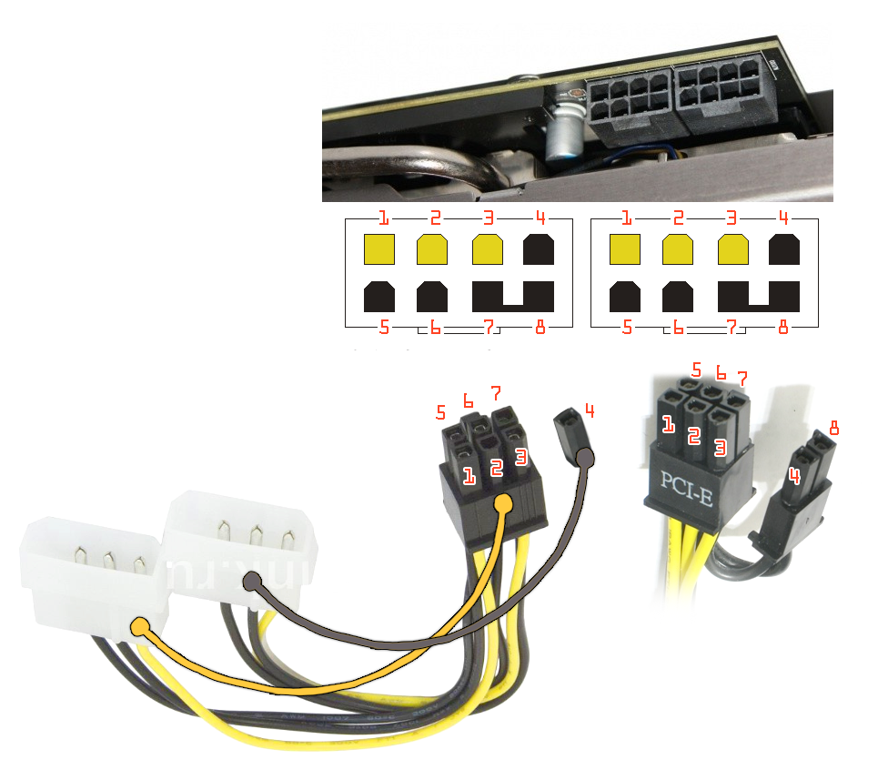

Недавно приобрёл подержанную MSI Radeon HD 6970 Lightning
Из за отсутствия второго 8pin штекера сделал аля 8pin
(использовав 6pin штейкер + небольшая модификация), картинка прилагается.
На днях, в связи с выходом ГТА, решил обновить дрова до 15.4 Beta.
Что привело к неработоспособности карты: после установки и перезагрузки монитор не включился.
Загрузился, передвинув переключатель биоса.
Далее, используя советы и туториалы, попытался перепрошить слетевший биос, но всё бес толку.
Загружался с флэшки и из под DOS пытался прошить с помощью atiflash.
atiflash 2.x при параметре -i говорит: Unknown SPI, при параметре -ai говорит: No VBIOS.
atiflash 4.x (не помню точно версии) с параметре -i видел больше, но точно также отказывался шить.
Все с ошибкой Failed to read rom 0FL01. Расположение файла прошивки было валидным, т.к. -biosfileinfo её видел.
Пробовал при прошивке различные параметры (-unlockrom 0, -f -p 0 <file.rom> разумеется): -newbios, -fs, -fp, -fm, -st, -sst, -atmel..
В чём может быть причина подобного сбоя?
Можно ли это исправить и как?
Комментарий к файлу: использовав 6pin штейкер + небольшая модификация
8pin+7pin.png [ 360.96 КБ | Просмотров: 6314 ]
Регистрация: 25.05.2006
Откуда: Mogilev
treety я юзал такой самопальный переходник проблем не было

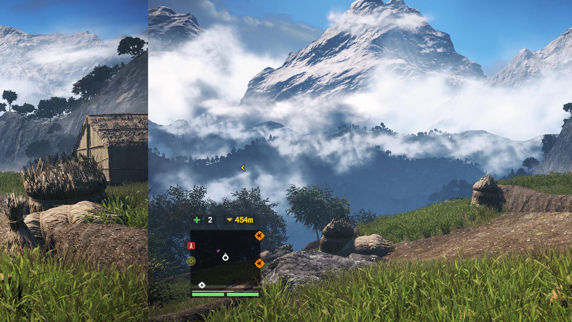

Всем привет. Столкнулся с проблемой на HD6950, которая возникает обычно когда играю более двух часов, пропадает изображение на мониторе на 2-3 секунды, затем восстанавливается и часть правой стороны изображения смещается на левую сторону(прикрепил файл), смещение происходит всегда одинаково. Данная проблема возникает с\без разгона, но с разгоном чаще.
Температура выше 72 градусов не поднимается.
Thermaltake TR2 RX 650W
Intel Core i5-2500K
ASRock P67 Pro
8GB DDR3
example.jpg [ 366.99 КБ | Просмотров: 7375 ]
