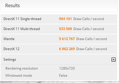

Регистрация: 30.06.2013
zzerocooll писал(а):
есть ли поддержка у hd7870 12 директа
Есть, вот тест 3DMark 7850
dx12.jpg [ 27.35 КБ | Просмотров: 2522 ]

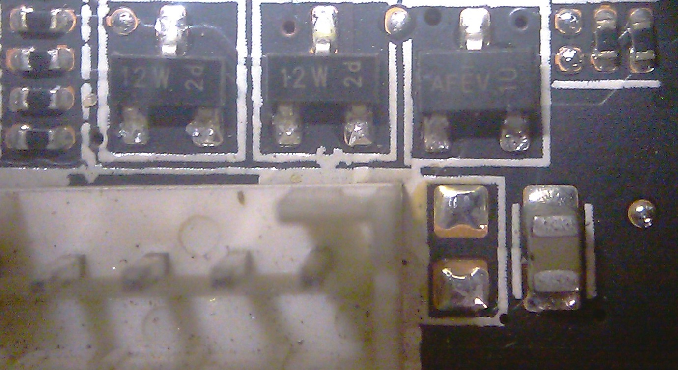

Регистрация: 20.09.2015
Krusher писал(а):
Появилась у меня radeon hd 7850 (1 x 6-pin референсная с 1 кулером посредине), определяется win 7/10 как стандартный видеоадаптер, при установке драйвера система повисает намертво. Артефактов нет, вместо рабочего стола (после попытки установки драйвера) после перезагрузки - пропадает видеосигнал. На нескольких компьютерах одно и тоже.
У 7850/70 была проблема с чипами. Сам когда брал ASUS 7870 первая давала после установки драйверов стабильно прямоугольник с артефактами, а при старте любого полноэкранного D3D - черный экран. Заменил на такую же. Если предполагается отвал чипа (это если сам ГПУ рабочий), то есть возможность поправить - осадить чип. Я делал это с гигабайтовской 7850 феном паяльной станции с нижним подогревом на 100-ваттной галогеновой лампе прожектора (ИК нету у меня, увы), контроль температуры термопарой. Снимать и реболлить не пришлось, как ни странно...
Теперь вопрос. Имею ASUS HD7870-DC2-2GD5-V2, на ней встали вентиляторы. Проблему нашел: КЗ в цепи их питания - умер транзистор с маркировкой AFĒV 1U. Не могу найти на него ни даташита, ни его аналогов для замены. Сами вентиляторы исправны, тахометр через драйвер показывает обороты, если запитать вентиляторы отдельно. Пока так и сделал - вывел питание на мат.плату.
Комментарий к файлу: На фото участка платы - правый транзистор из трех.
AFEV_1U.jpg [ 330.79 КБ | Просмотров: 3740 ]

Транзистор отпаянный звонил?

Осадил чип, вроде работает пока. На 7850 такого транзистора нет, хотя посадочное место имеется.
