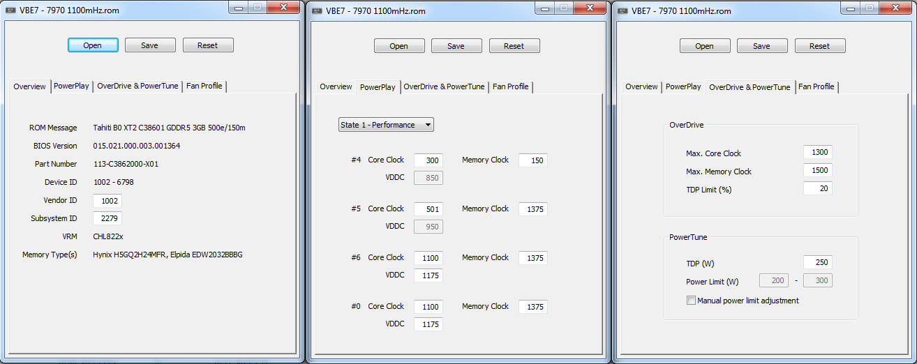

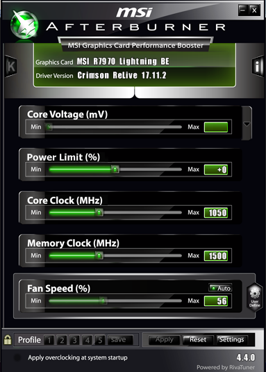

Вот что я делаю не так!? зашиваю 1100мГц\1375мгц
А по факту имею 1000мГц\1500мГц.
МСИ АБ показывает 1050мгц\1500мГц и не дает право на регулировку напряжения(хотя в настройках галочка стоит)
И видюха почему то отображается как МСИ,хотя биос правил поверколоровский
