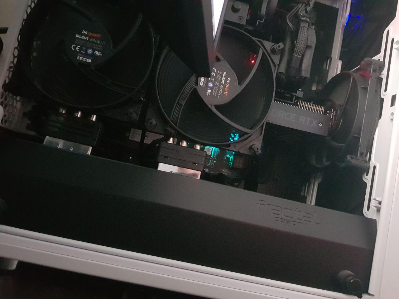

У меня Zotac RTX 2080 Ti AMP, на референсной плате, на родном биосе, с выкрученным паверлимитом до 300W и частотой 2040mhz в БФ5 без лучей 2к 144hz, в закрытом корпусе грелась до 68 с вертушками видяхи по 2300 оборотов. В корпусе стояли две 120-ки на вдув и две 120-ки на выдув (одна сзади, одна сверху), корпусные на 700 оборотов.
При этих же условиях, но со снятой боковой стенкой, температура видяхи падала до 62, обороты те же оставались, сфига ли, мне не понятно было, поэтому приколхозил две вертушки на выдув сбоку карты, и прошил биос от EVGA XC Ultra, при том же паверлимите 300W и частоте 2040mhz в БФ5 без лучей 2к 144hz, получил 69 градусов, при 1600 оборотов или 75 градусов, при 1400 оборотов, со снятой боковой стенкой и очень тихую систему.
photo_2019-10-08_16-23-52.jpg [ 105.98 КБ | Просмотров: 482 ]
Планирую в боковой стенке вырезать отверстия под эти две 120ки, чтобы закрыть корпус, но всё никак руки не дойдут.

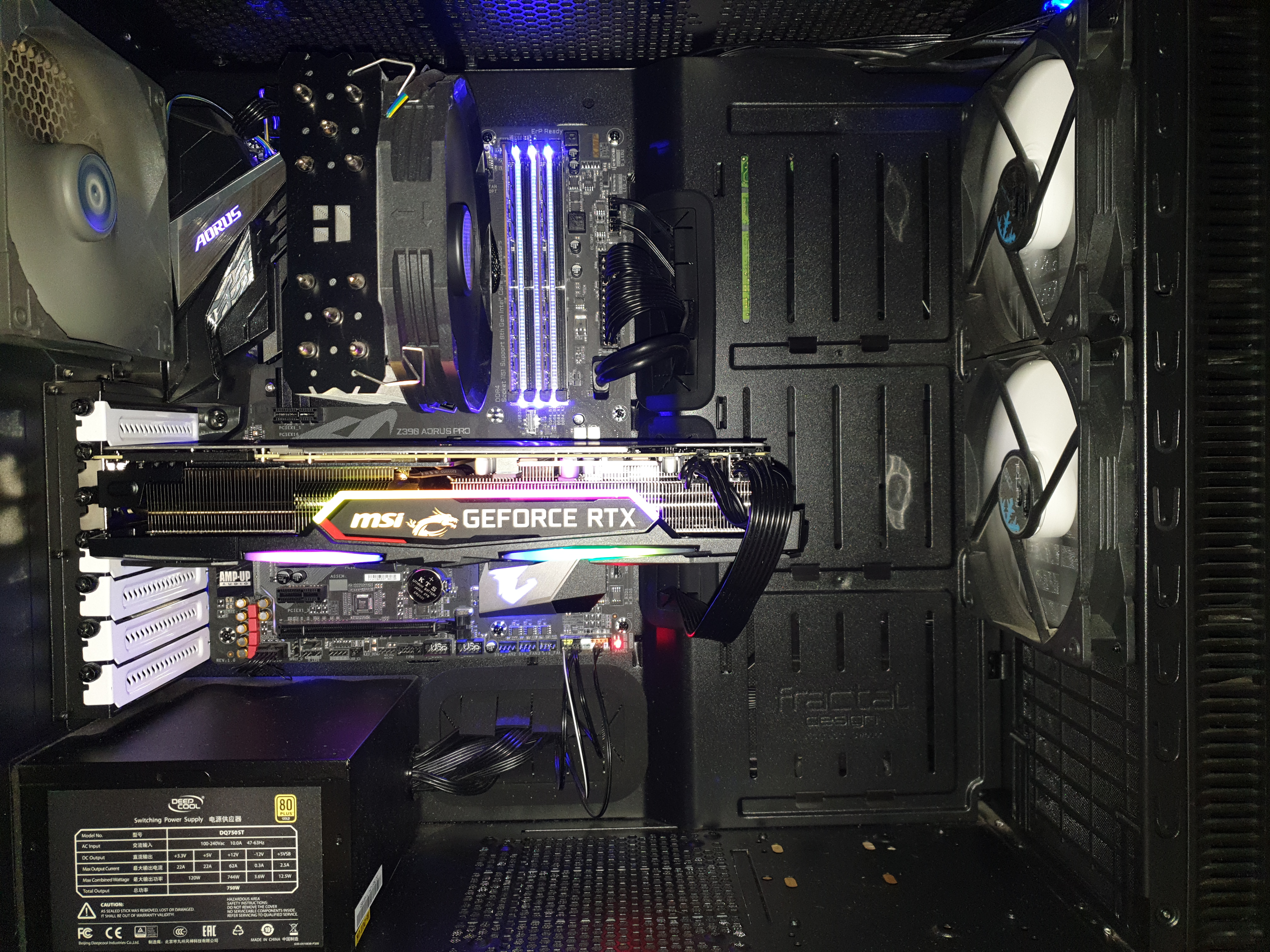

Нужно мнение, провисает? Какие последствия? Решения?
20191005_083850.jpg [ 5.52 МБ | Просмотров: 457 ]
нормально, даже если бы провисала никак не скажется на работу.
Оставьте как есть и не придумывайте проблемы :-)

Регистрация: 14.10.2014
Благодарю, я лично вижу что правый край на 2мм ниже чем левый, но это не выглядит критичным имхо. Слот армированный. Посмотрим что будет года через два...
Регистрация: 06.03.2009
Фото: 48
werowolf
У вас же там подпорка есть штатная, если прикрутить карту и эту подпорку сильнее закручивая винты то ничего не провиснет(проверено)
Добавлено спустя 2 минуты 52 секунды:
ps: Если кто боится что от винтов останутся следы, шайбы из твёрдого упаковочного полиэтилена нарежьте, но закручивать винты нужно от души чтоб не провисала.
Я пробовал ее ставить. Она не устойчивая как не крути, от малейшей вибрации норовит соскочить на вентиляторы. Оно мне в страшном сне будет сниться, как от толчка в корпус или вибрации системы охлаждения она соскальзывает на лопасти и ломает их в тряпки
Фото: 48
werowolf
Ничего она не соскальзывает, сильнее притягивайте её к корпусу, была у меня она.
Продавец
Регистрация: 03.11.2012
Обычное дело в любом случае видеокарты топового сегмента или даже не топового редко когда серийно бывают идеально прямыми, термопрокладки, радиаторы все это по своему выгибает плату.
Со слотами нечего не бывает, не волнуйтесь (даже если бы он был обычным).
