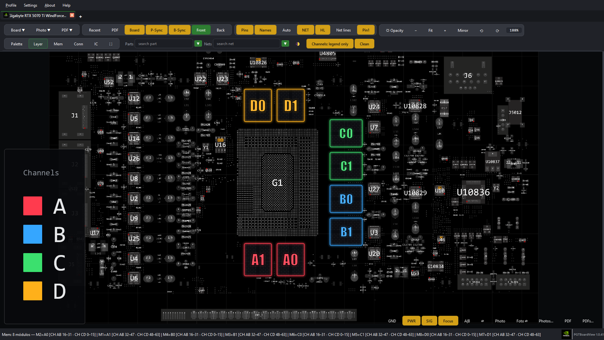

Miral писал(а):
Кто-то знает карту расположения чипов или это все условная маркировка А1...D1?
ParKur писал(а):
Martin (автор HWiNFO) на форуме написал следующее: общее правило для NVIDIA заключается в том, что модули располагаются против часовой стрелки: A1 > A0 > B1 > B0.
NVIDIA GPU Memory chip maps
RTX 5070Ti - 5080
RTX 5070 Ti Front.png [ 798.59 КБ | Просмотров: 1004 ]
RTX 5080 Front.png [ 801.41 КБ | Просмотров: 1004 ]

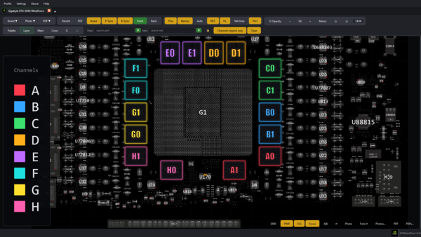

tolikmixx писал(а):
уже другой принцип, особенно на rtx5090
Всё тот же:
RTX 5090
RTX 5090 Front.png [ 1.07 МБ | Просмотров: 1004 ]
Регистрация: 20.08.2011
Откуда: Рязань
ParKur писал(а):
Всё тот же:
ну хорошо, меня смутил странный порядок маркировки рядом с чипами памяти

Регистрация: 23.02.2007
Откуда: Киев
Фото: 75
ParKur
Спасибо! Полезные скрины, сохранил себе.
