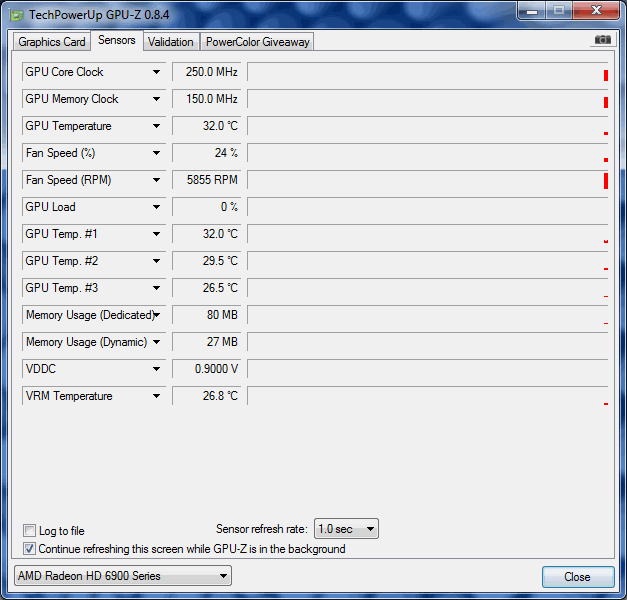

Регистрация: 20.07.2015
Здравствуйте, уважаемые.
Обращаюсь с проблемой, может кто сталкивался или подскажет в какую сторону копать.
Карточка сапфир 6950 2гб, прошил на 6970, прошло без проблем работала стабильно, разгонять не пробовал.
Внезапно спустя неделю кулер начал бесперебойно реветь, на управление из каталиста или афтербернера никак не реагирует. Выставляю частоту вращения в процентах, она якобы активируется , но по факту скорость вращения кулера (RPM) не меняется. С момента включения и до момента выключения обороты кулера болтаются в диапазоне 4800-5800. При этом все найденные проги (GPU-z, MSI Afterburner, AIDA64 Extreme, Catalist) показывают что это 24% скорости. Пробовал запуск на штатном биосе, ничего не меняется, обороты прям для полета. Перешил на разлоченный биос отсюда http://www.techpowerup.com/vgabios/8884 ... 01124.html , кулер не успокаивается. Естественно уже несколько раз сносил дрова и каталист, результатов не наблюдается. Как быть, камрады?
gpu.gif [ 28.45 КБ | Просмотров: 3525 ]
