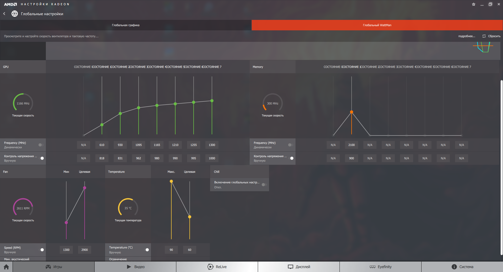

Ребята, такой вопрос, почему не сохраняются настройки в ваттмане? Сделал даунвольт, стабильно поиграл, выключил комп. Утром встаю, а настройки на дефолте по напряжению. В чём может быть проблема? Пробовал отключать АВ, и ставить по дефолту утилиту разгона от МСИ, не помогает, результат тот же.

Регистрация: 01.11.2016
Fanatik113 писал(а):
Ради интереса, какой асик, и чем тестировали на стабильность?
Тоже на 1300 напряжение 1000. Карта 480 8gb сапфир нитро+, асик 78,5.
2017-01-19_23-11-45.png [ 327.18 КБ | Просмотров: 2177 ]
Тестил как прогонами на устойчивость в тесте файерстрайка, ну и гонял игры, Деус MD, bf1, forza horizon 3, при этом гпу прогревается на 60-62, врм на 65-68.
