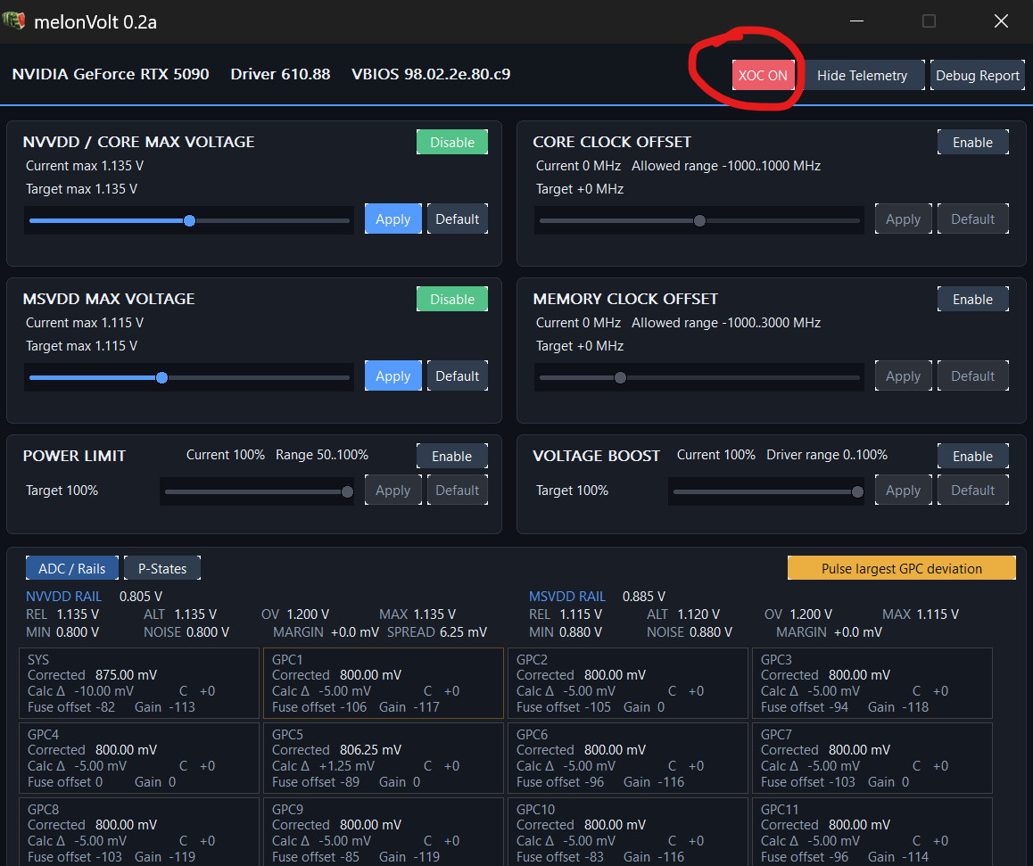

kosach1989 писал(а):
Это что?
эта кнопочка, меняет лимит на ядро и msvdd с 1,15В на 1,25В
если 1,15В в целом безопасный лимит, то с 1,25В пока непонятно
image_2026-08-13_221304644.png [ 71.77 КБ | Просмотров: 291 ]
Добавлено спустя 1 минуту 15 секунд:
Slumber писал(а):
а если увеличить до 1.025, становится 2857
msvdd увеличиваешь или nvvdd?
Я только оффсетом сейчас пользовался, прогу не трогал после того как выложил видео.
