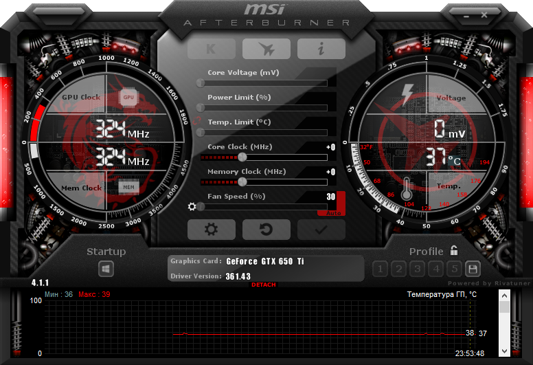

Купил сегодня б/у GeForce GTX 650 Ti, запустил MSI Afterburner посмотреть частоты и увидел такую картину: GPU Clock 324 MHz, Mem Clock 324 MHz (см. скриншот).
Подскажите плз. в чем проблема? Продавец может чего накрутил на ней?

Alonzo без нагрузки частоты сбрасываются если ты не знал,нагрузи ее и посмотри частоты.
Регистрация: 04.06.2014
Glog007
Спасибо огномное.
Теперь буду знать) Под нагрузкой GPU 1005, память 2747 температура 66 градусов. Всё норм? Так и должно быть?)
Asus Z-170K, i5-6600, DDR4 Kingston 2x8 Гб PC4-21300, MSI GTX 1070 ARMOR 8G OC, Corsair MP500 M.2 SSD, HDD Seagate ST1000DM003, БП Corsair RM850х
Регистрация: 09.11.2011
Откуда: Саратов
Alonzo писал(а):
Всё норм?
да
