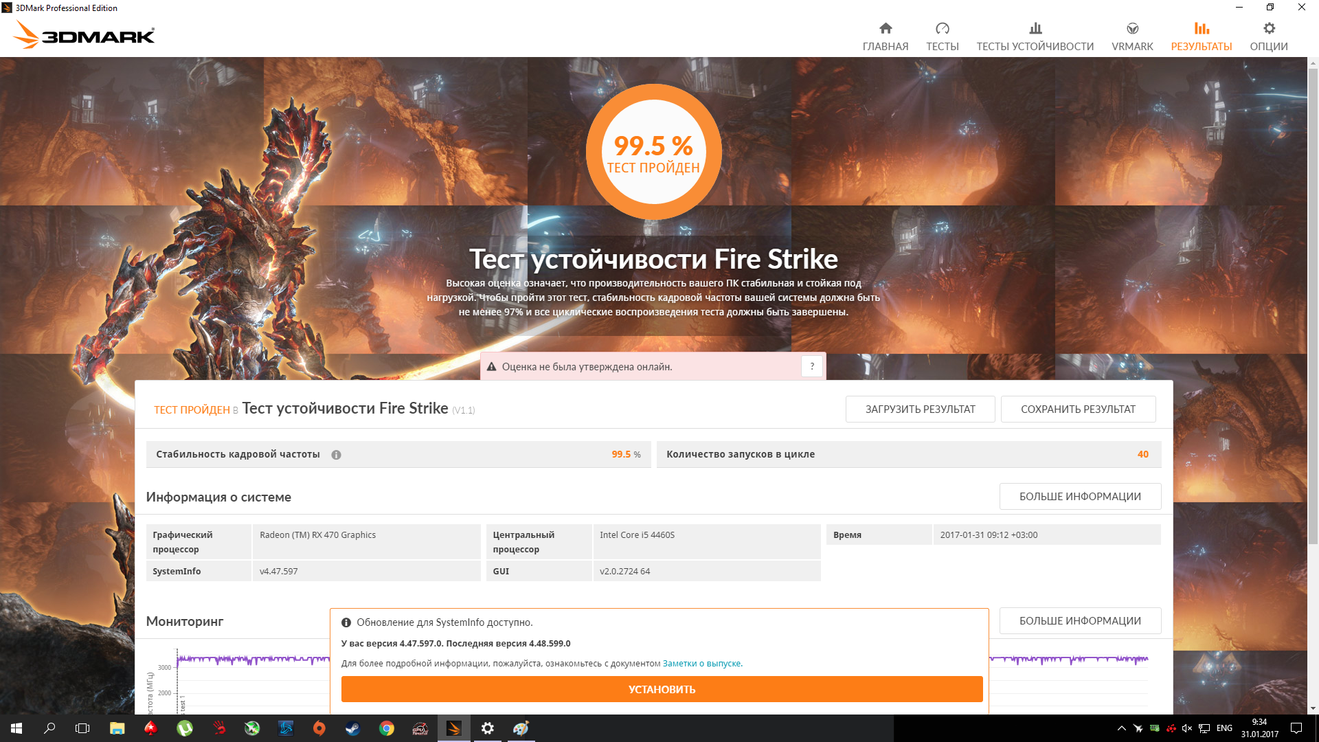

Регистрация: 08.01.2017
http://www.fcenter.ru/online/hardarticl ... _derzhites
Не знаю почему карта у них ведет себя так нестабильно, у меня все отлично, понизил напряжение на 42мв. поднял PL на 25%, вот результат.
