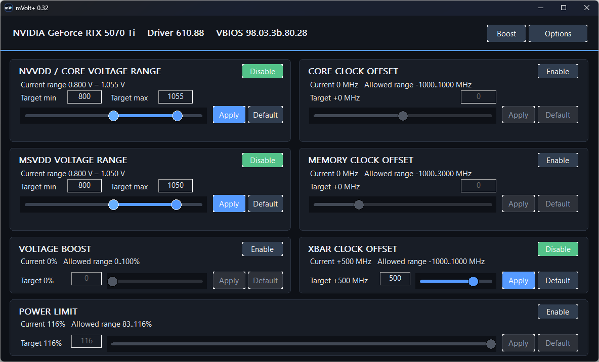

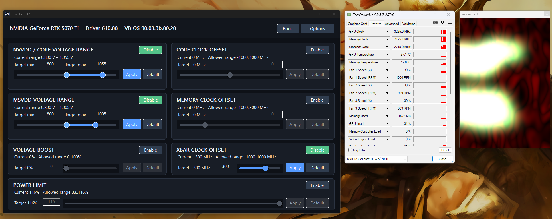

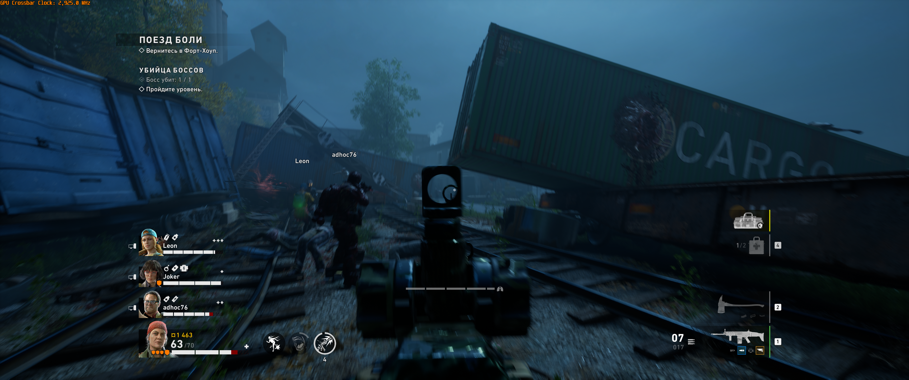

дефолтная частота была 2415, пока прибавил +300, гоняю в играх..
upd..навалил еще соточку, в играх частота в зависимости от нагрузки 2730-2780 по мониторингу из hwinfo, думаю норм, учитывая что кроме частоты кроссбара я не крутил ничего..

поднял msvdd max до 1050, xbar +450
upd +500
Back4Blood_2026_08_15_14_41_05_357.png [ 6.25 МБ | Просмотров: 1418 ]
Back4Blood_2026_08_15_14_49_28_313.png [ 4.62 МБ | Просмотров: 1408 ]

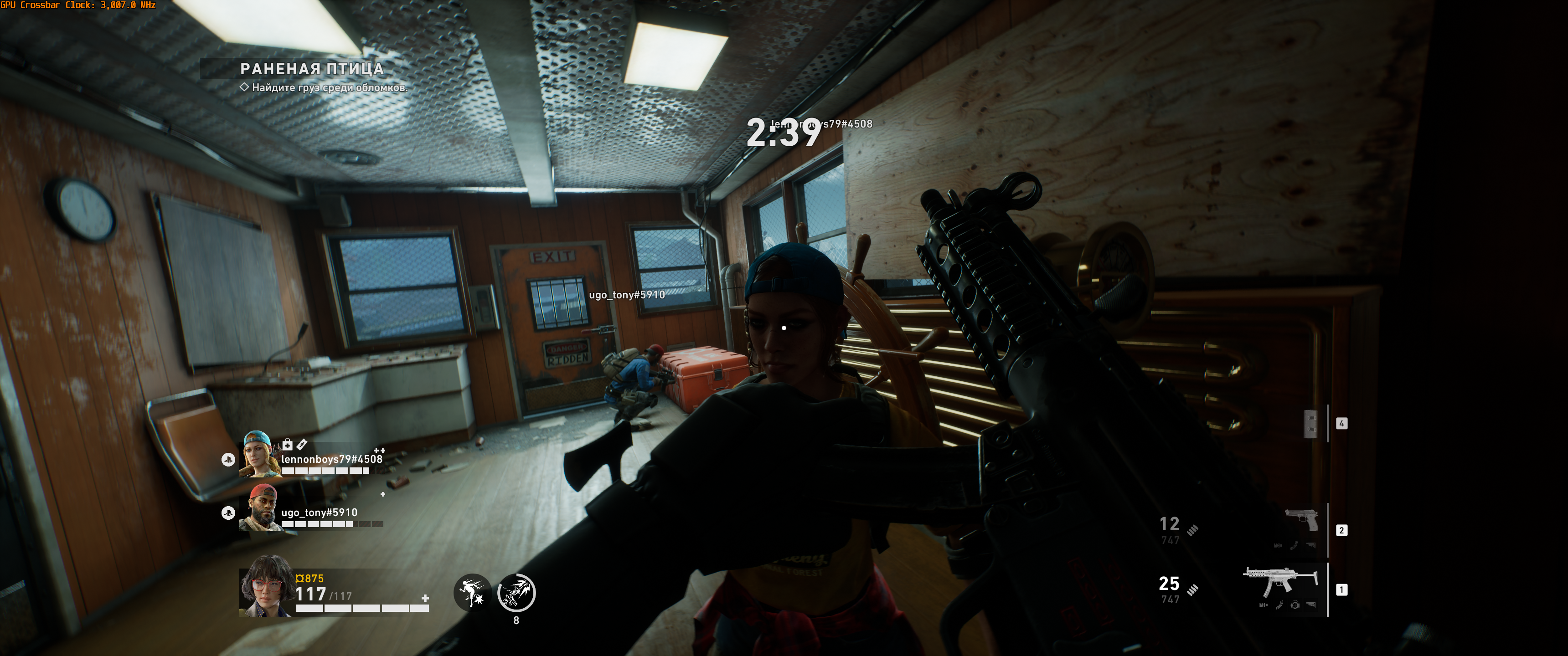

1.1 +500 ровно 3000 дает под нагрузкой
upd и я кстати отъехал) останусь пока на 1.050 +500
Back4Blood_2026_08_15_15_24_35_199.png [ 4.69 МБ | Просмотров: 1363 ]

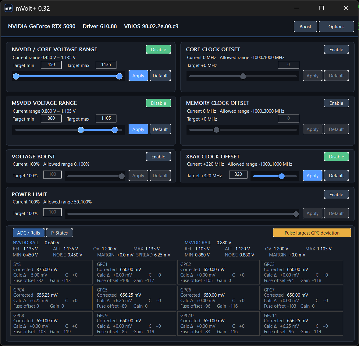

Я в ветке 5090 нашел, SINgle84 писал со ссылкой на источник "Главным риском при работе с утилитой остается нестабильность системы. Ранее NVIDIA программно ограничила стандартный офсет MSVDD до -50 мВ в драйвере 572.60 из-за жалоб на черный экран. Повышение напряжения выше безопасной отметки в 1,075 В возвращает этот сбой, поэтому melonVolt рассчитан исключительно на опытных оверклокеров."
да оно у кого как, я видел что у людей всё хорошо и c mvddd в 1.15 В и выше, а у меня на значениях выше 1.125 В в играх почти сразу чёрный экран, а на значениях выше 1.14 В сразу же, оффсет кроссбара естественно не трогал
сейчас остановился на 1.105 В, повышение msvdd немного влияет на стабильную частоту crossbar, но не так сильно как того хотелось бы
радует хотя бы то, что переразгоне чипа, кроссбара или превышении напряжения на msvdd отличаются крашы/зависоны у карты, что позволяет проще понимать в чём именно проблема :-)

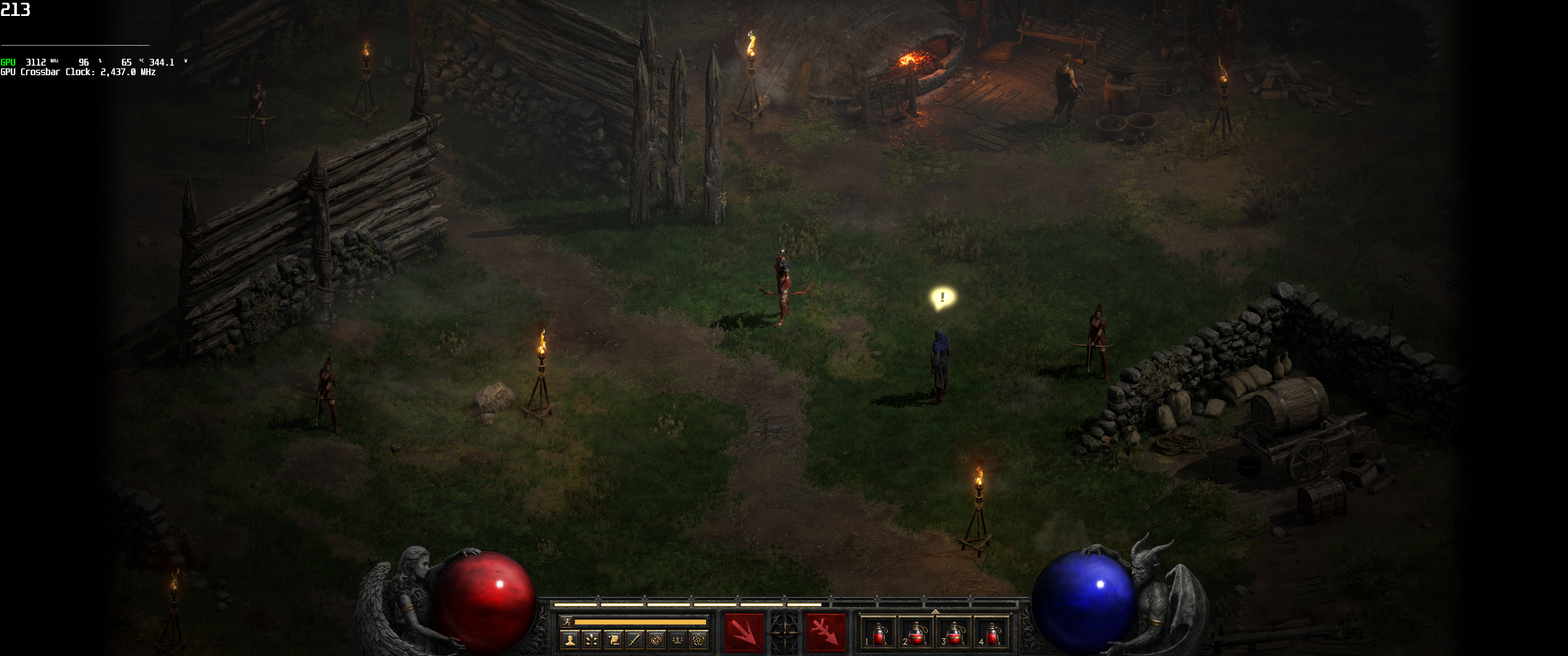

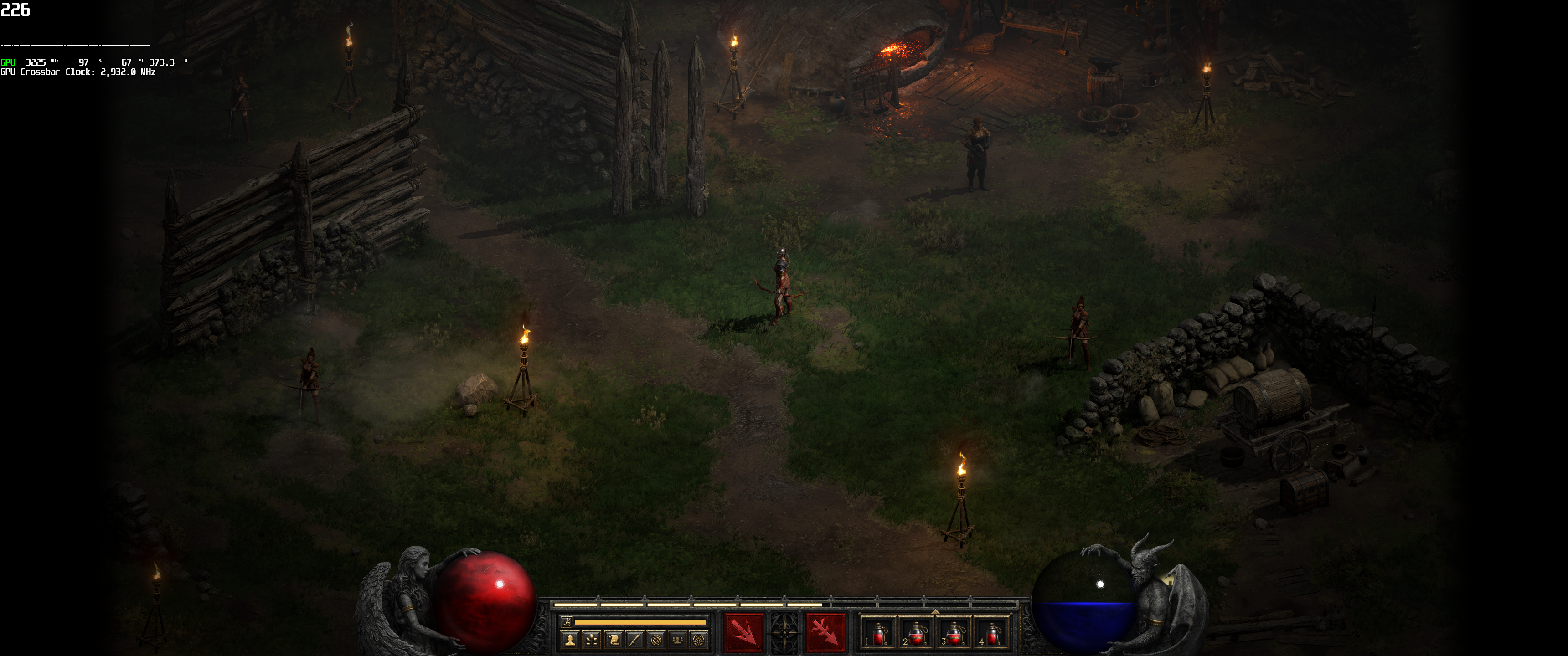

maxhunter33 6 кадров..
если вдруг кто будет настраивать скрин ниже
2026-08-15_162746.png [ 33.56 КБ | Просмотров: 1248 ]
D2R_2026_08_15_16_17_49_038.png [ 5.38 МБ | Просмотров: 1275 ]
D2R_2026_08_15_16_18_06_825.png [ 5.38 МБ | Просмотров: 1275 ]
