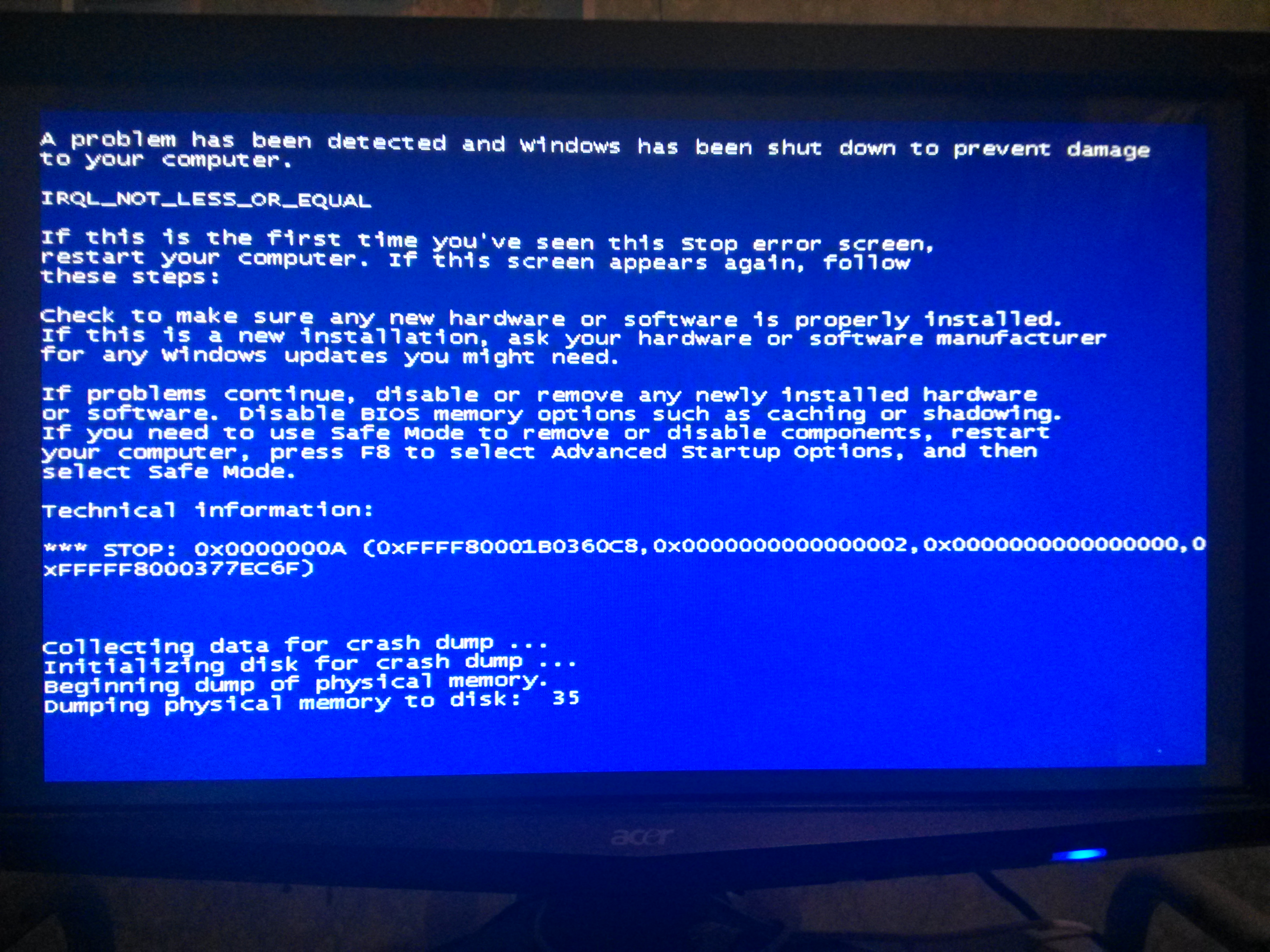

Здравствуйте!
Имеется 6970 lightning, уходит в бсод, но не сразу, а после какого то времени, можно играть в игру(гта5) и потом уходит в синий экран. Выдает IRQL NOT LESS OR EQUAL 0х0000000a . Все ост железки в порядке, на hd 4000 все работает, до этого были 7970 и 480, проблем не было, как только ставлю 6970, то бсод.
До этого была история с мат. платой, не хотела запускаться 970, но после прошивки биоса на мат. плате, все заработало, так же 7970 и 480 стабильно работали.
Запускал 6970 на другом ПК, но только с флешки (liveCD и как то так) работала 1 час стабильно.
Может кто сталкивался и знает причину?
драйвер был 15.7.1 и кримсон.

RabbitPriest писал(а):
Сегодня ставил драйвер 14.4 та же проблема(
что за мать - не на z68? старые дрова вычистил?
Регистрация: 31.12.2015
z77x-d3h гигабайт
Да, все удалил перед установкой.
Регистрация: 27.01.2003
Откуда: Кунгур
Фото: 47
RabbitPriest Попробуйте Driveremover или RegCleaner какой, у меня было такое при смене видео, тоже бодался, помогла переустановка поверх с отменой переустановки дров (во время установки появился запрос - нажал "Нет" несколько раз).
Регистрация: 18.09.2010
Откуда: Вологда
Фото: 12
z77x-d3h гигабайт
просто удалил или amd_cleanup_util_1.2.1.0?
по самой карте точно все гут? перегрев чипа\врм? а то тут разбирались в соседней ветке с 5850 в результате выяснилось что там поменян кулер а питальник голый и за 100гр уходит
ПК начинает сразу тупить, долгое подключение всех программ, подключение к интернету, думаю долго ищет оперативку.
Это при подключении 6970.
Всю оперативку тестил, она вне подозрений.
Откуда: Вологда
Фото: 12
пробовал понижать частоты\повышать напругу?
Удалял через "Программы и компоненты" попробую по вашему.
Насчет перегрева, стоит все родное твин форз какой то, все плотно прилегает, сам думал в начеле, что перегрев. В начале мониторил температуру, потом выкрутил винты на 100%, трубка была холодной и выдавала 40-44 градуса, так что перегрев отпадает.
Откуда: Вологда
Фото: 12
какая "трубка" если перегрев врм?! в курсе что это?
На этой карте стоят радиаторы для них, не думаю, что с ними проблемы. Я ограничен с экспериментами. карта не моя, дали на время. У друга она работала, затем купил 970 и 6970 засунул обратно в коробку. Сейчас пробую те варианты которые могу.
Помониторим врм.
Откуда: Вологда
Фото: 12
радиаторы могут не прилегать к мосфетам или термопрокладки высохнуть или их вообще нет... отсюда и перегрев - особенно на старой карте.
Подчистил все дрова. поставил 14.4, вроде стало без тормозов, тестил в гта часа 3, но увы, снова бсод.
Мониторил градусы в MSI Afterburner гпу до 70, врм до 60, ручками подогнал винты до 80%.
Я уж обрадовался, что все, получилось...=)))
IMG_20151230_050538.jpg [ 3.46 МБ | Просмотров: 2393 ]
Регистрация: 08.02.2008
Фото: 20
что с частотами, понижали? вижу 2 варианта: несовместимость с материнской платой (попробовать на другой не с лайв) и снижать частоты до 900/1350 или даже 900/1325 и тестить
Регистрация: 10.08.2015
Откуда: Молдова
RabbitPriest , контакты видеокарты почистить пробовали ? также можно почистить контакты оперативной памяти.
Контакты там в порядке, частоты понижал, все тоже самое. Забавно, что в простое(рабочий стол, просмотр фильмов, интернет) все работает хорошо(больше 8 часов тестил), стоит запустить гта5(других игр нет), сразу или через какое то время в бсод, максимально держалась в игре 3 часа. Либо ее нужно разобрать и все заменить, либо виновник биос матери... Карточка все равно временная, обойдусь пока хд4000. Спасибо за советы!
