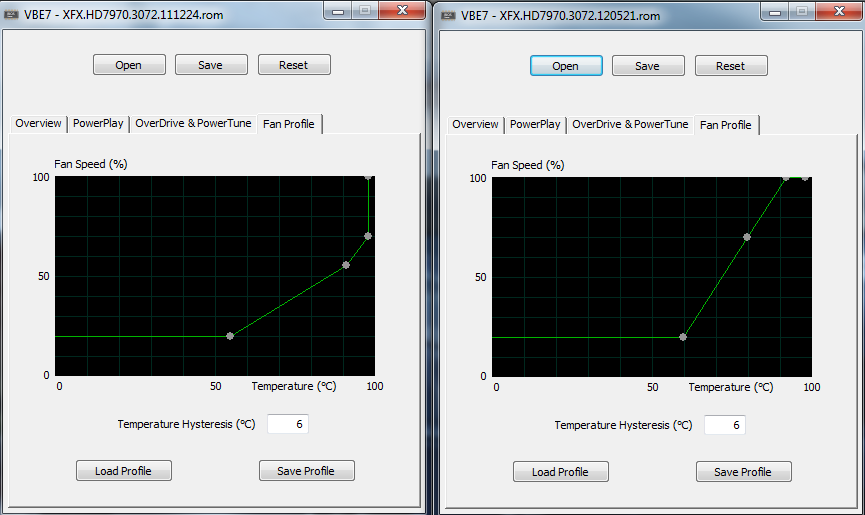

Приветствую!
Совет небольшой нужен.
Есть карта XFX Double D HD 7970.
В режиме авто, вентиляторы в играх раскачиваются только до 60% оборотов, а карта разогревается до 90 и периодически вылетает.
В ручном режим, крутятся нормально до 100% и температура выше 75 не поднимается.
Драевера разные пробовал, не помогает. По теме сегодня день поискал, но схожую проблему не нашел (у кого то наоборот, вентиляторы на 100% уходят)
Через MSIAfterburner все нормально регулируется, но все таки хочется, что бы штатная регулировка оборотов отрабатывала полноценно.
Что можно попробовать сделать?

prkrstnk В первую очередь,продувка\чистка карты. Замена термопасты. Проверка контакта радиатора с чипом.
Какая частота ядра и напряжение выставлены? в играх вертикальную синхронизацию включаете или выключаете?

Продувал и чистил само собой, но это так, для профилактики.
Можете подсказать, чем поможет чистка на корректную отработку температуры карты? Если только датчики разные.
Частоту (1000) и напряжение не менял, все в стоке. В играх синхронизацию не трогаю. На разных пробовал, везде одно и тоже.
Где то до 70 градусов, авторежим отрабатывает корректно, т.е. сейчас 20% и 45 градусов, к 60-70 градусам, он постепенно повышается до 50-60% оборотов, а дальше ступор.
Ну и повторюсь, что в ручном режиме дует нормально и в сторонних программах автоматическая корректировка оборотов, работает как надо.
Какая то ерунда со "штатным авто-режимом"

Облегчит продув. Потому как у вас даже при 100% вертушки 75',что несколько многовато для игр... Хотя,какое разрешение? вертикалку почему спросил,отрисовывает ли карта лишние\ненужные кадры? (из-за этого идет лишний нагрев)
Аааа... я походу не так понял,т.е. вертушки сами по себе не могут раскрутиться выше 60%. а по биосу,при допустим 75'-80',на сколько должен раскрутиться вентиль? МСИ и прочие коректоры вертушек точно отключаете?
PS похоже PWM помирает,возможно ошибаюсь.

Litoy.88 писал(а):
а по биосу,при допустим 70',на сколько должен раскрутиться вентиль
Хороший вопрос. А как и где это посмотреть?
И включал и отключал, чего только не делал )
Через ГПУ-З скидываешь свой биос на комп,открываешь его утилитой VBE7 и там последняя вкладка(примерно так)

Vasilis да у него с самими вертушками похоже проблема,раз они в авто режиме не могут раскрутиться выше 60%,походу не понимают,что дальше от них надо,либо глюк биоса,либо контроллер

Litoy.88 так в мси нормально ж крутит, может у него там график такой

Я так понял недавно так случилось,ранбше норм было,а график бы сам не поменялся! =)
Добавлено спустя 6 минут 58 секунд:
Vasilis Ты прям ванга,залез пошарил биосы с 1гГц на 2 вертушки хфх,и вот что
Безымянный.png [ 76.98 КБ | Просмотров: 989 ]
Первый вообще наверное удачный :lol:
Ryzen 7 5700X[4.5hHz]|IH-THOR|MSI B450A-PRO MAX|Crucial Ballistix 3800|RX6900XT XFX MERC319|TT Toughpower XT 775W|ASUS TA-U1
Регистрация: 13.01.2018
График посмотрел, в общем он у меня где то 95 градусах начинает повышаться до 100%, но видяха до этого теперь перестала доживать и отваливается на 90.
Правильно понимаю, что с помощью этой программы график поправить и обновить биос? Как его залить?

она самая. бубу график править, ну и пасту потом перекину
Регистрация: 18.04.2010
Откуда: Красноярск
Да,график правь,сохраняй и заливай с помощью atiflash
Ага, он самый. )
График огонь )

prkrstnk проще тебе в МСИ АБ выставить обороты вертушки,там настройка более гибкая,и напругу там же попробовать занизить,ну и пасту само собой поменять.
Напруга то какая для 1гГц?
Я так делал,запускаю мси,включаю режим разгона и играю,за одно и температурка в оверлее мониторится,дабы не перегреть ;)
