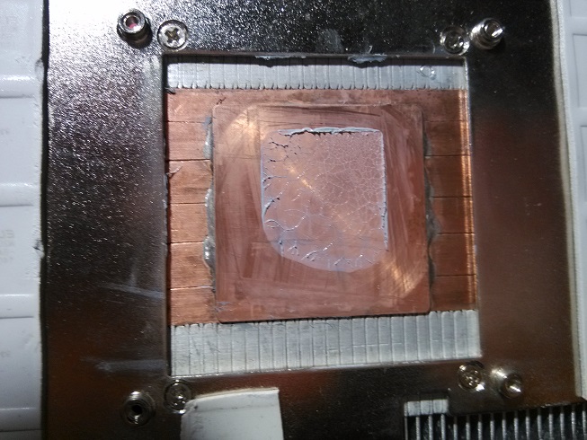

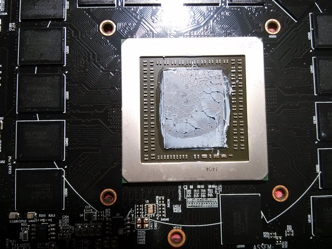

В общем перебрал со еще раз, видимо смотрел не тем местом, пластина не упирается в рамку как мне показалось, но контакт хреновый
IMG_12022015_003204.jpg [ 128.42 КБ | Просмотров: 1544 ]
IMG_12022015_003145.jpg [ 154.29 КБ | Просмотров: 1544 ]
плоскости не параллельны или пятак медный кривой, или вся со с перекосом встает, хз
Ну вот теперь все ясно - там слишком высокие стойки в которые винты вкручиваются. они опираются на текстолит карты и не мешают чипу прижаться к основанию. подточи стоки и все будет хорошо. а если само основание подшлифуешь то будет еще лучше.
Да всё там нормально ложиться и рамка вокруг чипа не мешает, у меня на WF3 проблема была в неровности этой медной контактной площадки(она как бы немного была выпуклой) и термопаста поэтому и выдавливалась вся на периферию. Я когда купил карту(GV-R929XOC-4GD) была полная жесть - темпа 94 гр. в играх при 100% оборотах вентилей, правда я брал с рук по дешёвке, в общем разобрал, доработал основание СО шкуркой под уровень(пока отпечаток термопасты не стал почти идеальным) и полернул малехо, нанёс MX-4 и всё стало путём - темпа на производительном биосе в самых тяжёлых играх макс. 84 гр. при 75% вентилей, не айс конечно, но для R9290X с WF3 судя по обзорам это нормально. Единственное мне понравилось что на WF3 по уму продумано охлаждение VRM и чипов памяти. А у тебя то-же проблемы с температурой, поэтому карту разобрал?

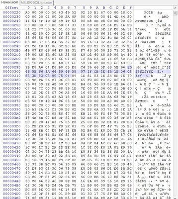

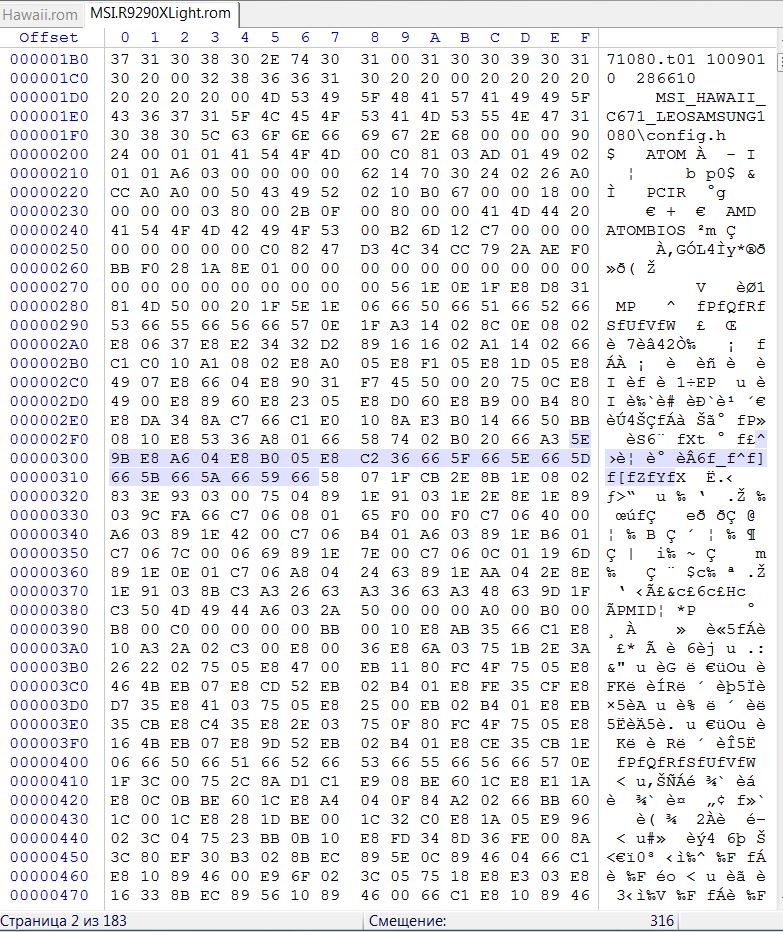

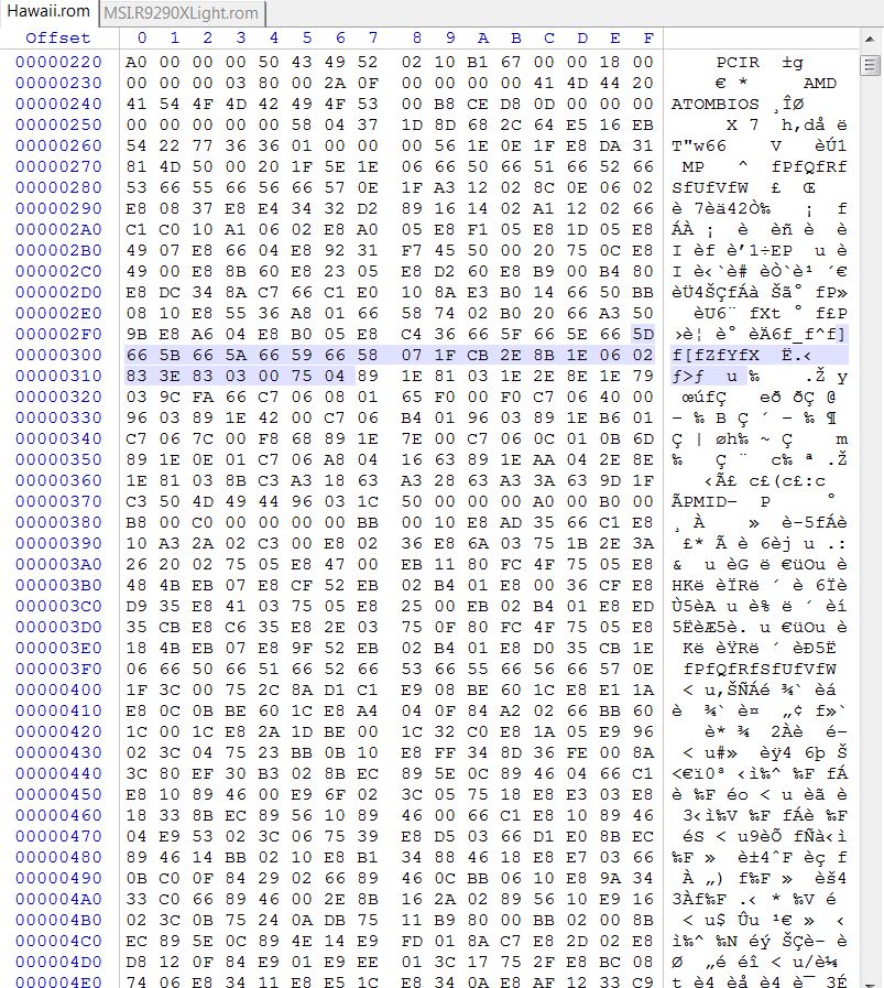

Makaka-91 писал(а):
Нет времени заниматься ковырянием, немного еще инфы.
Замена этих значений меняет напряжение, поставил из биоса 290ДС2 в свой 290ДС2ОС напряжение в простое 0,984-0,991 в нагрузке до 1,219, в родном биосе было 1,188
290ДС2ОС 1000/1260
290ДС2 947/1250
Вот бы еще знать, за что конкретно отвечают эти значения. Если разобрать их, то думаю можно будет как-то залочить напругу в 3d нагрузке, чтоб не менялась.
Хм, посмотрел свой биос на MSI Gaming r9 290 и для сравнения на MSI r9 290x Lightning. Почему-то в них нет разделителей FF.
MSI R9 290x Lightning
2.JPG [ 277.64 КБ | Просмотров: 1583 ]
MSI R9 290
1.JPG [ 276.68 КБ | Просмотров: 1583 ]
Выложил и исходники биосов.
Bios.rar [101.05 КБ]

Регистрация: 29.07.2013
ohrenet
У разных производителей биосы различаются, ищи в другом месте, например в районе A7c0 - A890

Мои скрины просто кусок биоса, потому и не те адреса, все как и прежде в районе 0А7ХХ
