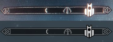

Как то я создавал тему, в которой описывалась проблема внезапного появления "артефактов" в играх или, скорее, мусора на картинке:
screenshot.jpg [ 11.18 КБ | Просмотров: 2159 ]
Шрифты неровные, всякие кривости линий и так далее.
Ни к чему обсуждение не привело, тему удалили, но у меня появилось что добавить а новую тему создавать не хочу.
Собственно говоря, при смене винды с 7-ки на 10-ку я проблему мусора на экране как бы решил, но в итоге как бы и нет...
При включении пункта "Морфологическая фильтрация" мусор появляется, при выключении исчезает. Хотя раньше и с включенным пунктом морфологической фильтрации было все нормально. Что могло произойти?
