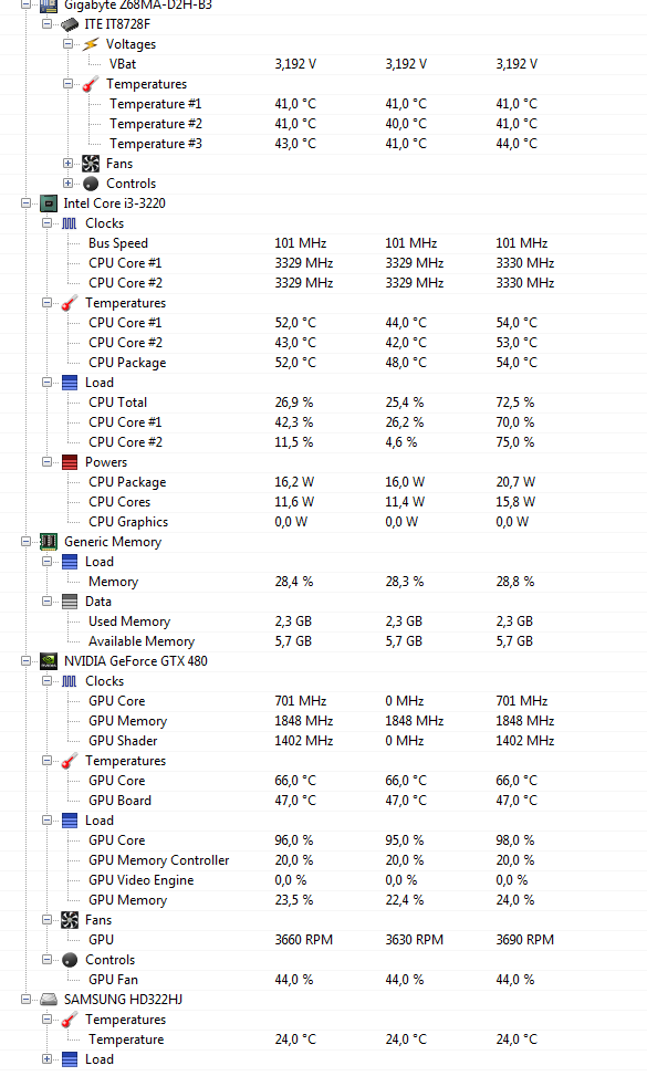

Регистрация: 13.04.2010
РЕбят, что за???????
вопщим начал загружатся процык сам по себе , почти по максимуму работает.
Отключаю драйвер-включаю и всё нормально, драйвера на видео переустанавливал, не помогло, температура в норме.
Ет арифакты лезут ?
Ну кто что скажет?
GA-Z68MA-D2H-B3Corei3-3220 3.466GHzGTX480 1536MB384-bitOЗУ8ГБ:KingstonHyperX KHX1600C9D3/4GXSIRTEC500ВтHPC-400-102HDD-WDCWD360Asus ve228

вопрос как-будто специально так поставлен, чтобы никто ничего не понял.
в другой комп поставь и будет ясно кто виноват.
а что не понятного?
видуха, КПУ работает на всю, сама по себе

про вирню похожую писали, поэтому и говорю - проверь на другом компе.

Slasher DIMKAuaaa Это так называемые майнеры, вирня то бишь. А по поводу загрузки GPU и CPU - это видно только в указанной проге или же в других тоже (та же, MSI AB)?
Если в других тоже, то скорее всего у тебя засел майнер.
