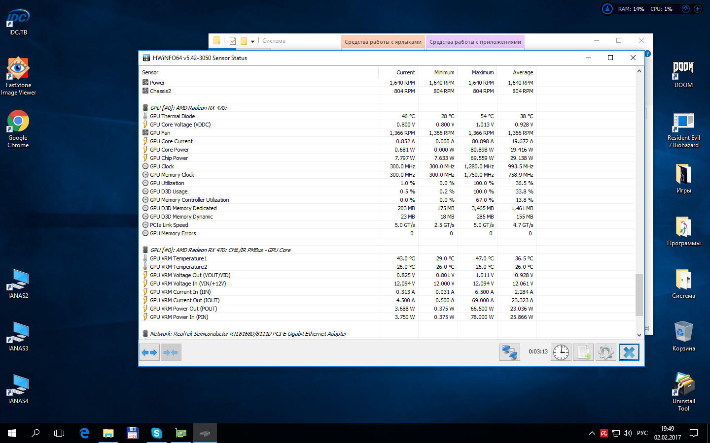

[quote="Adellie"]Вот скрин с проги, прогнал бенч Фаркрай Праймал (ультра качество)
2017.02.02-19.49.png [ 366.17 КБ | Просмотров: 1723 ]
Не может 480-ка так потреблять, это или глюк программы связанный с дровами, или неисправен какой-либо датчик карты. Обратите внимание, что пропеллеры на карте не крутились (сам пальцем проверил), а показывает постоянно какие-то обороты, может прога что-то не то выдаёт.

У меня конечно 480, напряжение повыше, но действительно потребление высокое..
Превышает даже 75+150 ватт через слот и 8пин.

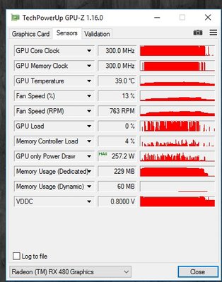

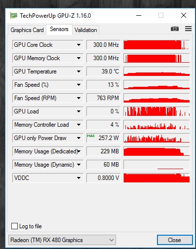

Adellie писал(а):
Samson, удалил старую программу, скачал с оффсайта последнюю версию.
Старая версия после 3 часов игры в Ларку
Вот 5-7 минут еще побегал в Ларке после переустановки.
3 часа в Ларке на старой версии проги
после 5-7 минут в Ларке на последней версии проги
У вас там ток на пике нагрузки переваливает за 200А, а напряжение на пике нагрузки 1.144В.
208.688А * 1.144В = 238.7 Ватт на пике нагрузки.
У референса RX480 и у моей карты (GTR RX480), в биосе ограничение в 107A. У вас, судя по всему, гораздо большее значение. Посмотрите, что там в биосе прописано.
И не забывайте, что максимальные значения - это, скорее всего, короткие всплески. Можно включить в HWiNFO сохранение значений в таблицу CSV, а затем просмотреть эту таблицу с помощью GenericLogViewer. Выделить отрезок времени, на который приходилась нагрузка и посмотреть дельта-значение.

У вас в биосе ограничение потребления - 180 Ватт. Ограничение тока - 180 Ампер. Кратковременные скачки могут превышать эти значения. Это (кратковременные скачки) нормально. На счёт конкретных цифр - если так было из коробки, то производителю виднее, наверное.
