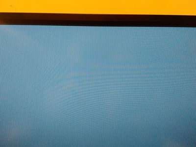

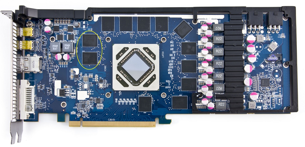

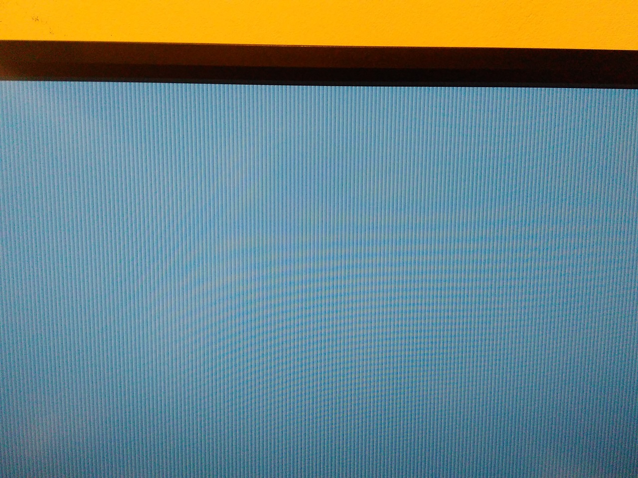

Доброго всем. Есть система с HIS 7950 IceQ Turbo, которая после пяти минут (если холодная) под нагрузкой или практически сразу (если прогретая) выпадает в черный экран и началось все после ревизии карты. Ее чистили дай Б-г года 2 назад последний раз, все было жутко загажено, но работало исправно. В процессе поменял все термопрокладки и пасту, после сборки решил как обычно Heaven'ом проверить стабильность под нагрузкой, вот тут и приехал.
Система нормально грузится и стабильно работает в 2D, но под непродолжительной нагрузкой вываливается в черный экран в полоску. Разборка взад и визуальное обследование самой платы следов сгоревших фаз, сэмдэх отломанных, сколов на чипе, ничего, короче, не выявили. Все цело как и было, чисто визуально, повторюсь. Отпечаток пасты на подошве тоже нормальный для такого основания. Единственное на что я обратил внимание, что текстолит от веса СО со стороны где ребра жесткости нет немного повело, поэтому два чипа (на фото во вложении желтым обвел) неплотно прилегали к жвачке (была 2мм стандартная, я, естественно, на такую же поменял не ожидая засады), я просто подсунул по два куска самой тонкой которая была (0,5) и заново собрал, проверил чтобы из-за этого СО относительно чипа не перекосило, вроде все равномерно везде прилегало, запустил - та же петрушка.
Не думаю что проблема в софте, но не пробовал разве что драйвера другой версии накатывать (сносил DDU и ставил потом одни и те же 16.9.1). БП исравен, система с другой картой отлично работает. Есть подозрение, что какой-то из чипов так же как эти 2 неплотно к жвачке прилегает, на просвет не все видно даже со снятым ребром. Можно поехать и на лоскут 2.5мм прокладки просто разориться, но вдруг не в этом дело. Если есть у кого соображения, заранее спасибо.
P.S. Частоты сток (925/1250), биос стоковый, драйвер только что обновил толку ноль. Сейчас еще попробую поиграться с частотами и снизить Power Limit. Да, и с черным в полоску я загнул, сейчас вот серый вылез как на 10 каталисте кривом. По-разному, короче.

Ekhout попробуй выровнять карту, устранить перекос, чтонибуть под ставить или положить системник на бок. но скорее всего памяти капут.
Регистрация: 26.04.2011
Уже пробовал, без толку. По поводу отъехала все может быть, но чего так внезапно-то? Ни механических повреждений, ни электрических повреждений и тут на тебе. Сколько радеонов через мои руки прошло этот первый будет с памятью отъехавшей. Тьфу-тьфу. Я все-таки грешу на резинку и плохой контакт.
Регистрация: 16.02.2009
Фото: 12
Ekhout причем тут резинка и контакт, некоторые карты вообще с голой памятью работают. может слишком усердно тер, статика, память этого не любит.

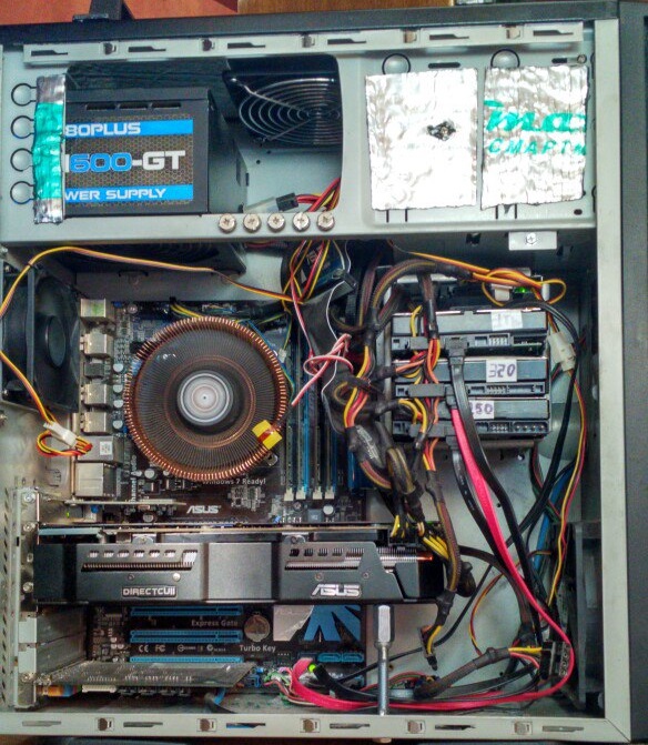

Уважаемые юзвери, нид хелп!
придарил мне друг ASUS HD7970-DC2T-3GD5
а там одной вертушке капец(подшипник вибрирует очень круто, сверлил тыльную сторону, промывал и заливал смазкой. помогло буквально на пол дня), как их разобрать я инфы найти не смог. буду искать ей замену, может кто подскажет распайку разъема питалова вентиляторов?? менять я так понимаю нужно парой?

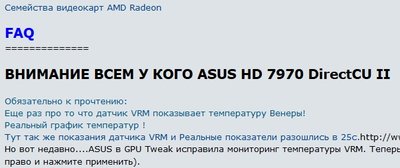

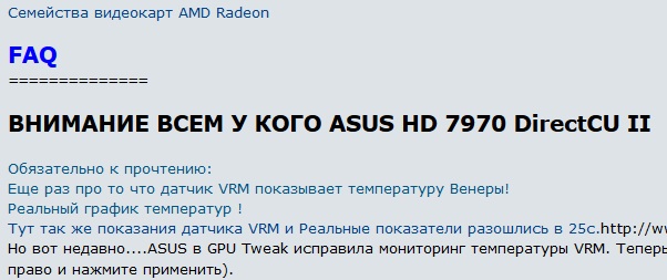

и еще вопрос, читал-читал, но так и не понял последняя GPU-Z (2.8.0) показывает температуру VRM 1 от 60 в простое и до ~90 градусов в танках, а VRM 2 в половину меньше
собственно вопрос это такие глюк софта или у меня перегрев?
ну самому только и проверять другим софтом, той же аидой.

Забей ты на родные вентиляторы. Снимай кожух с ними, бери 2 шт на 120 мм и сажай на стяжки. У меня стояли AC F12. Они тихие и очень производительные. Карта с ними не грелась выше 65 гр. Что касается ВРМ, то я бы разобрал и посмотрел в каком состоянии находятся прокладки. На моей датчики показывали около 60 - 70 гр. на ВРМ. Картой пользовался два года, и вот недавно сгорела одна фаза питания. Щас датчики ВРМ показывают примерно столько же, что и раньше, но палец держать с тыльной стороны карты невозможно, раньше там было намного холоднее. Карта у меня работала на 1100 MHz при 1.19 В. Видимо цепи питания подустали...А тебе рекомендую проверить температуру цепей с обратной стороны карты. Температуру 90 ты почуешь сразу, если что.

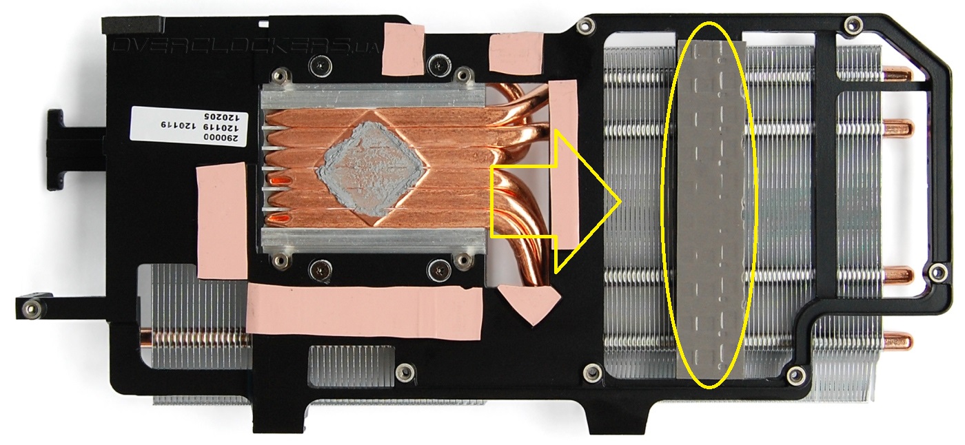

есть еще 2 мысли по охладу цепей питания

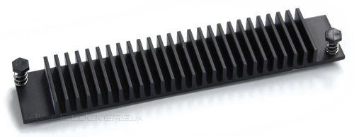

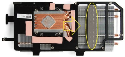

1. часть усиливающей пластины выполняет роль радиатора, через термопрокладку,вырезать ее нафик, а на место налепить рассыпных радиаторов от твинтурбо
до выпиливания примерить, не будут ли они мешать и хватит ли их вообще, если не выйдет, то заменить прокладку

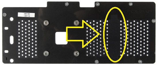

2. с обратной стороны, к между цепями и охладом уложить термопрокладку (есть кусок какой-то не очень фиговой, остался от ремонта ноута)
02.jpg [ 48.62 КБ | Просмотров: 2121 ]
а на сам бекплейт прилепить на термоклей прелепить вырезанный кусок, либо запасной радиатор для цепей питания
03.jpg [ 22.27 КБ | Просмотров: 2121 ]

1,2 можно попробовать, имхо. 3-ий смысла нет. Эффективнее если эта зона будет чем-то обдуваться, нежели такой радиатор. Если корпус позволяет, можно снизу на вдув одну вертушку поставить, чтобы дула на карту.

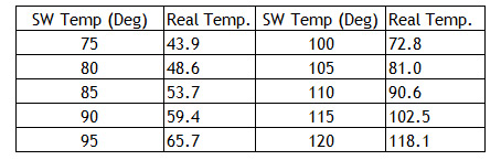

меня если честно, вот это напрягает
04.jpg [ 51.06 КБ | Просмотров: 2101 ]
собственно вроде как выходит:
lecturevrm.jpg [ 29.05 КБ | Просмотров: 2101 ]
