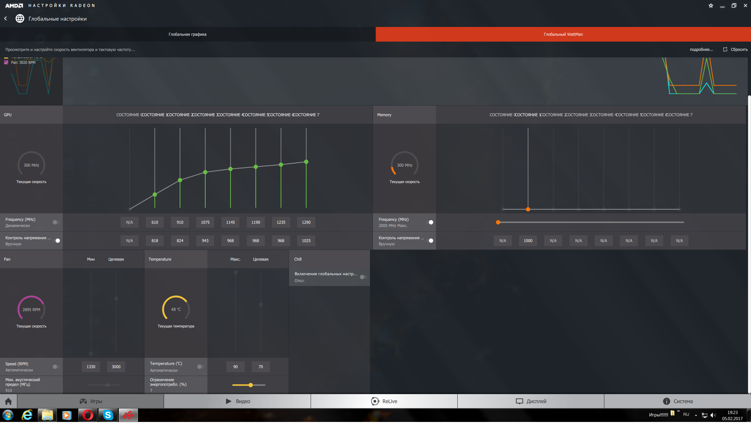

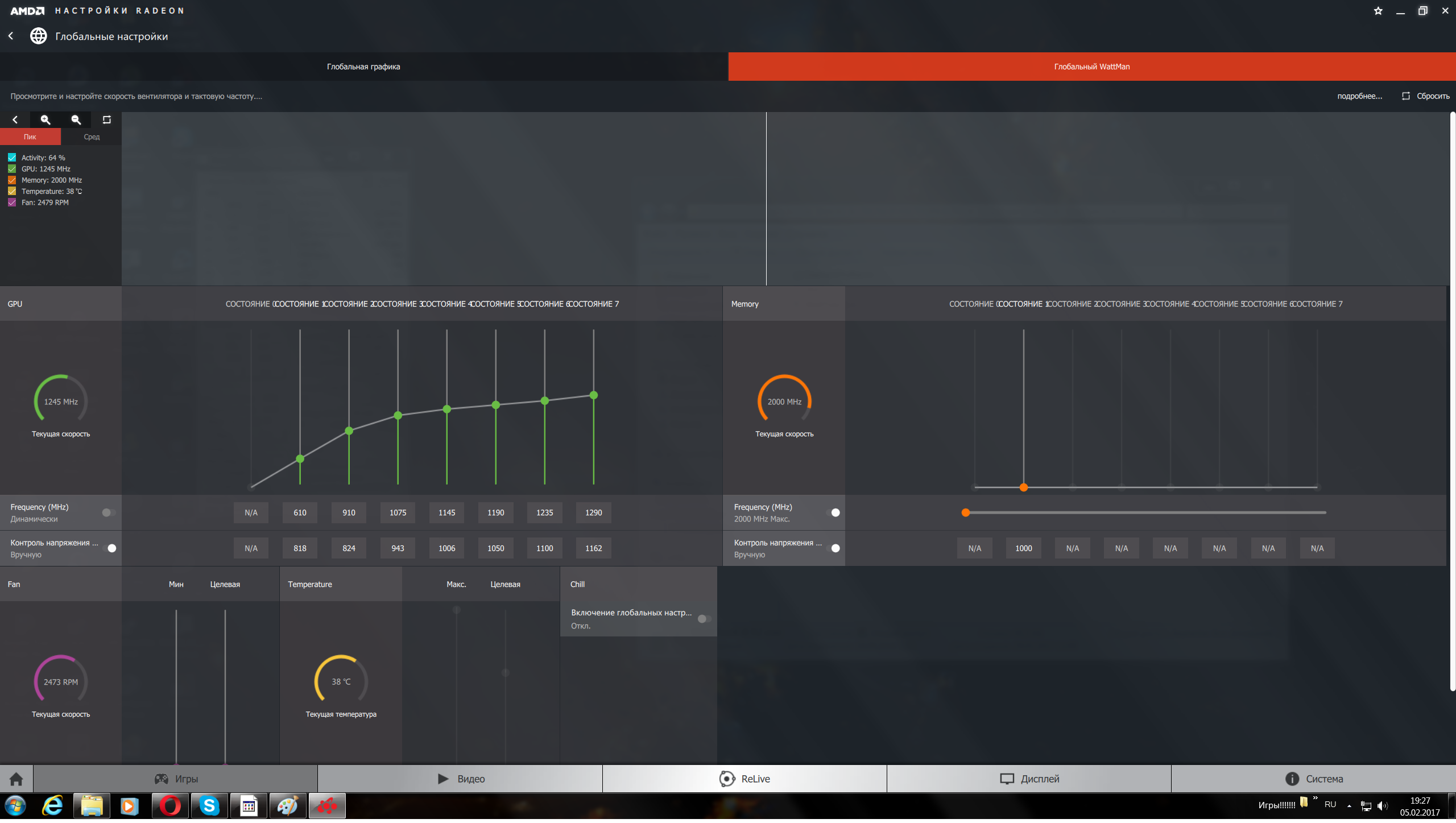

Выдалось время покрутить напруги на своей новенькой HIS RX480 IceQX2 Roating OC 8G.
в дефолте(ASIC 70,5%):
картинка
def.png [ 538.45 КБ | Просмотров: 2170 ]
После тюнинга напруги(для фурмарка без падения частот пришлось добавить powerlimit +7%):
картинка
tun.png [ 693.42 КБ | Просмотров: 2170 ]
При стресс тесте 3dMark Фаерстрайк темпа не превышает 70С при 1750 оборотах, в фурмарке стабилизируется на 78С при 3000. BIOS не трогал пока.
