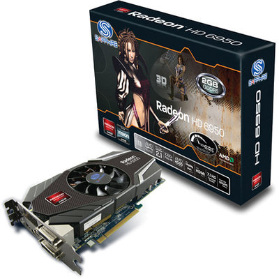

Добрый день! Возможно ли разблокировать шейдеры или перепрошить на старшую модель вот эту карту
1320700536000_IMG_227086.jpg [ 70.95 КБ | Просмотров: 4530 ]
Ээээххх....
