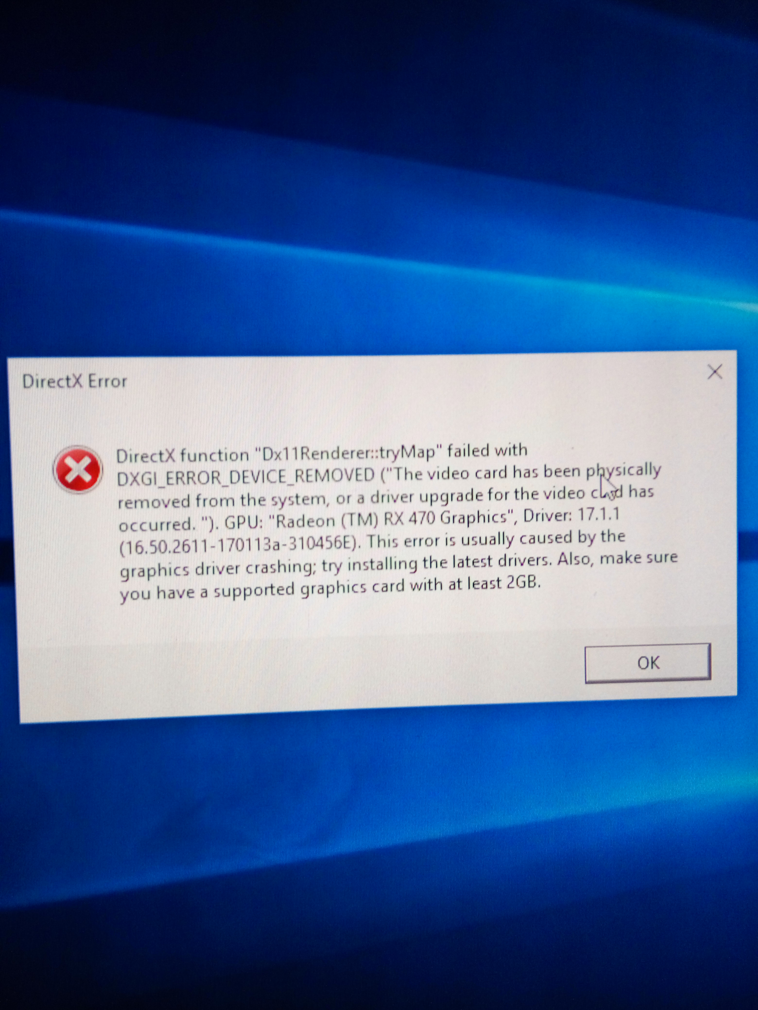

Регистрация: 10.10.2016
В момент игры в бф1 подвисло и экран стал красный и ушла в ребут. До этого раз в день выдавали ошибку дров и выкидывало.
В других играх проблем нет, афтебернер может? Всегда им пользовался
Ошибку такую выдаёт, новые дрова не помогли.
Сделай проверку файлов игры. До качается что то и больше этого не будет.
