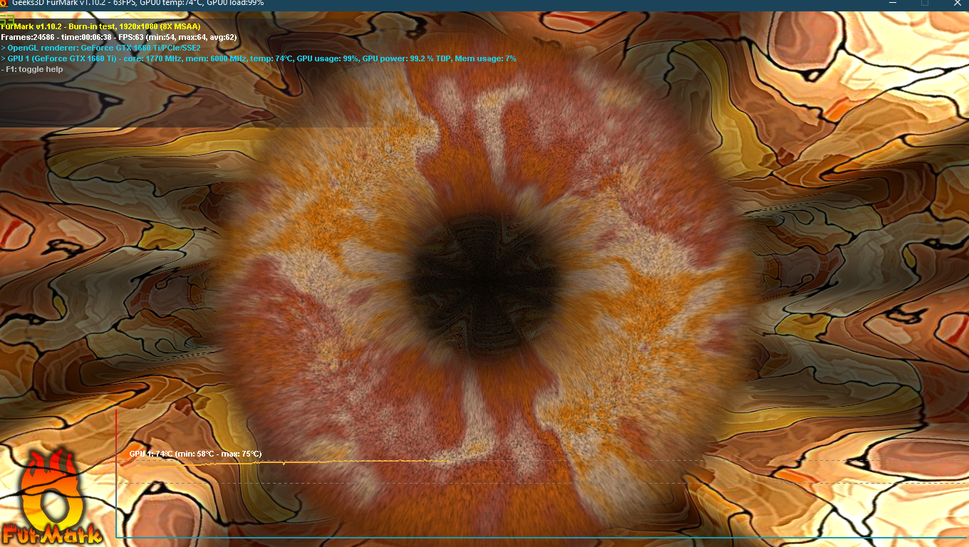

Доброго времени суток, форумчане.
Пришла беда после сборки ПК. 1660ti от inno3d
Видюха по каким то неизвестным мне причинам не работает как надо. В ксго выдает около 200-250 фпс, в тестах результаты не меньше 300, в гта5 выдает около 60 фпс, а в сценах с растительность падает до 30. До этого стояла gt710(затычка) и она со своими функциями справлялась отлично(результаты тестов были похожими с моими).
В фурмарке с фуллхд и фулл сглаживание выдает 60 фпс, но поо идее она должна выдавать +- 90фпс. И да, карта на гарантии, но самой поломки по факту нет, так что думаю, что сервис меня пошлет.

Хотите сказать, что виной низкому фпс при полной нагрузке карты в фурмарке виноват БП?
Не думаю, что это соответствует действительности, тем более данный бп очень даже хорошо держит заявленные 500W.

К вопросу о низком фпс на 1660ti
Снимок экрана (10).png [ 2.08 МБ | Просмотров: 938 ]
Они процессора зависимые, меняй проц, будет фпс больше!

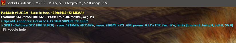

Видяха тут не причем. Позже поставлю бублик, скину скрин. У меня тоже r 5 2600 но карточка 1660 супер.
upd
Хз с чего ты решил, что в бублике должно быть 90 фпс. У меня не TI конечно, но все же.
Вообще не имею представления сколько фпс должно быть в фурмарке.
Тем более первый раз такое вижу, чтобы фпс фурмарком меряли :?:
Если сильно проседает линия 12 вольт и высокие пульсации, то все может быть.
Если сам все знаешь, то зачем приходить на форум и задавать вопросы? Вот сам и разбирайся.
Этот БП никак не может держать заявленные 500 Вт, имея 355 Вт по линии 12 вольт, и те 355 Вт походу "нарисованные".
У него его тонюсенькие провода при 500 Вт поплавятся, ты о чем вообще?
Специалист, фпс фурмарком измеряет и 500 Вт у него держит БП из говна и палок, не могу блин :lol: :lol: :lol:
Во-во, еще и фурмарк какую-то древнюю "бородатую" версию использует.
Ни бенчей нормальных не прогнал, ни скриншотов нормальных не выложил, одни жалобы непонятного содержания.
Может, и правда его "божественный" БП, выдающий 500 Вт, ни при чем :D
По чьей идее она должна выдавать больше? По вашей, потому что хочется или есть доказательства какие-то, например ролик с Ютуба, где такая же карта, на тех же настройках выдает ого-го фпс? :D
Проверь gpu-z, в каком PCI она работает. Тут недавно были очень похожие симптомы на 1070 у человека, оказалось, что карточка пахала на PCI 2, прочистил дорожки ПСИ и все заработало, как надо
