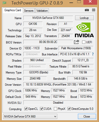

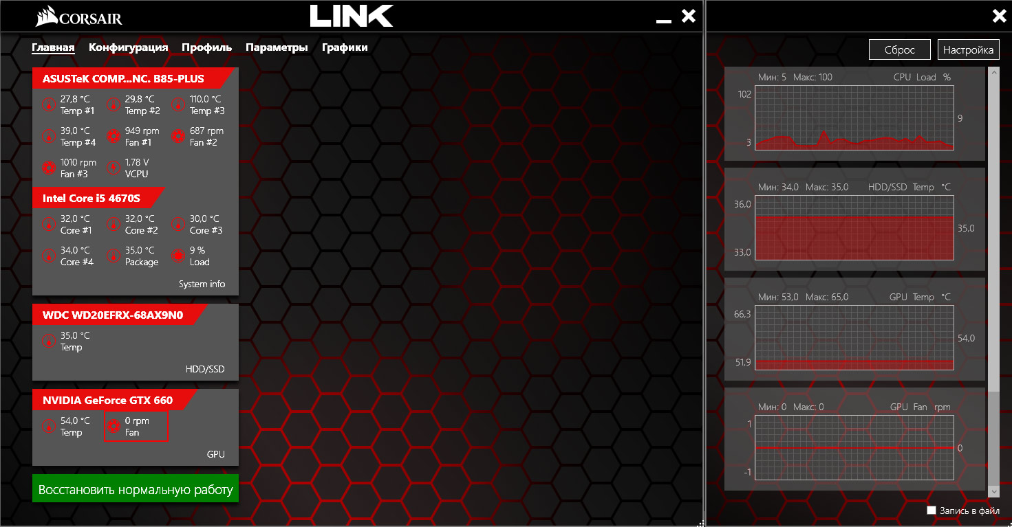

Здравствуйте, форумчане.
Проблема с карточкой Palit GF 660, которой около 3-х лет. Перестал нормально работать вентилятор. Во время включения компа работает 1-2 секунды, затем отключается. Поставил afterburner, он пишет, что кулер крутится, чего по факту нет. При переводе в ручной режим и выставлении оборотов на максимум через какое-то время вдруг он может самопроизвольно включиться (может через час, может через два, а может и вообще не включиться). Если включился, то работает как надо, можно перейти опять в автоматический режим управления кулером. С самим вентиляторов проблем нет, давал его другу, он прекрасно работает. Вероятно, что с контроллером управления. Ситуация одинакова как на новых актуальных дровах, так и на старых после отката. В программе Link Corsair при простое кулера скорость действительно пишет, что 0 (в отличие от afterburner). Прошу совета, в чем может быть дело. Скрины прилагаю.

Регистрация: 05.07.2016
jugador писал(а):
pepito
В ветке проблема подобная вашей встречалась довольно часто и вроде тоже на палите. Попробуйте поиск по ветке задать, или последние страниц 30-40 просмотрите. Ещё тут иногда представитель палита бывает, мож он чего-то подсоветует.
Спасибо за совет, нашел аналогичную ситуацию. Но и там проблема не была решена.
Официальный представитель
Регистрация: 19.03.2012
Здравствуйте,
homepcnet писал(а):
Мало вероятно, что теперь он заходит в старые видеокарты
Отчего же, я все профильные темы просматриваю, с pepito обсудили замену вентилятора в почте и в привате.
