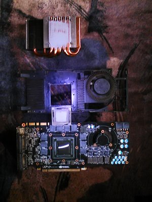

Ради интереса снял крышку с проца - куском лезвия от канцелярского ножа. С левого нижнего угла начал... и на нём же закончил - засунул лезвие миллиметров на 5, услышал хруст, ещё миллиметр и опять хруст и крышка бряньк и рядом лежит :oops: ничего не грел, дольше разбирал, сама операция продлилась секунд 30-40, все кондёры живы, кристалл не сколол.
Термопаста кстати не до конца засохла, была консистенции подсохшей жвачки, то есть на куски не разваливалась - если честно не ожидал, после новой r9 380x у которой из коробки была сухая термопаста. Завтра посмотрю что можно сделать.

weed_terminator Крышку снять самое простое, теперь пои**сь с отскабливанием той "холодной сварки" на которой крышка держалась ибо с ней нормального прижима не будет. Вот тут и начнется геморрой, только не скабли лезвием, я им скаблил и в некоторых местах медные дорожки из под краски стали видны. На работу карты это не повлияло но приятного мало, куплю цапон лак замажу потом. Лучше скаблить какой-нибудь пластмасской или пластиковой картой как мне кажется.

по идее нужен проц старенький или просто кусок текстолита, но я попробовал лезвием, оно у меня тупое достаточно - если без фанатизма, то этот лак сходит. Лишь бы такого не было https://forums.overclockers.ru/viewtopi ... &start=340
Главное я считаю соскоблить высокие участки, которые реально мешают, дальше просто буду сажать пластину на термопасту и одевать охлад.
[MSI P55-CD53 + Intel X3470 3.7 GHz] [16 Gb Corsair DDR-III 1600 MHz]
[R9 380X OC 1100/6400] [850 EVO 120 Gb] [Cougar 600K + A4Tech RT7]

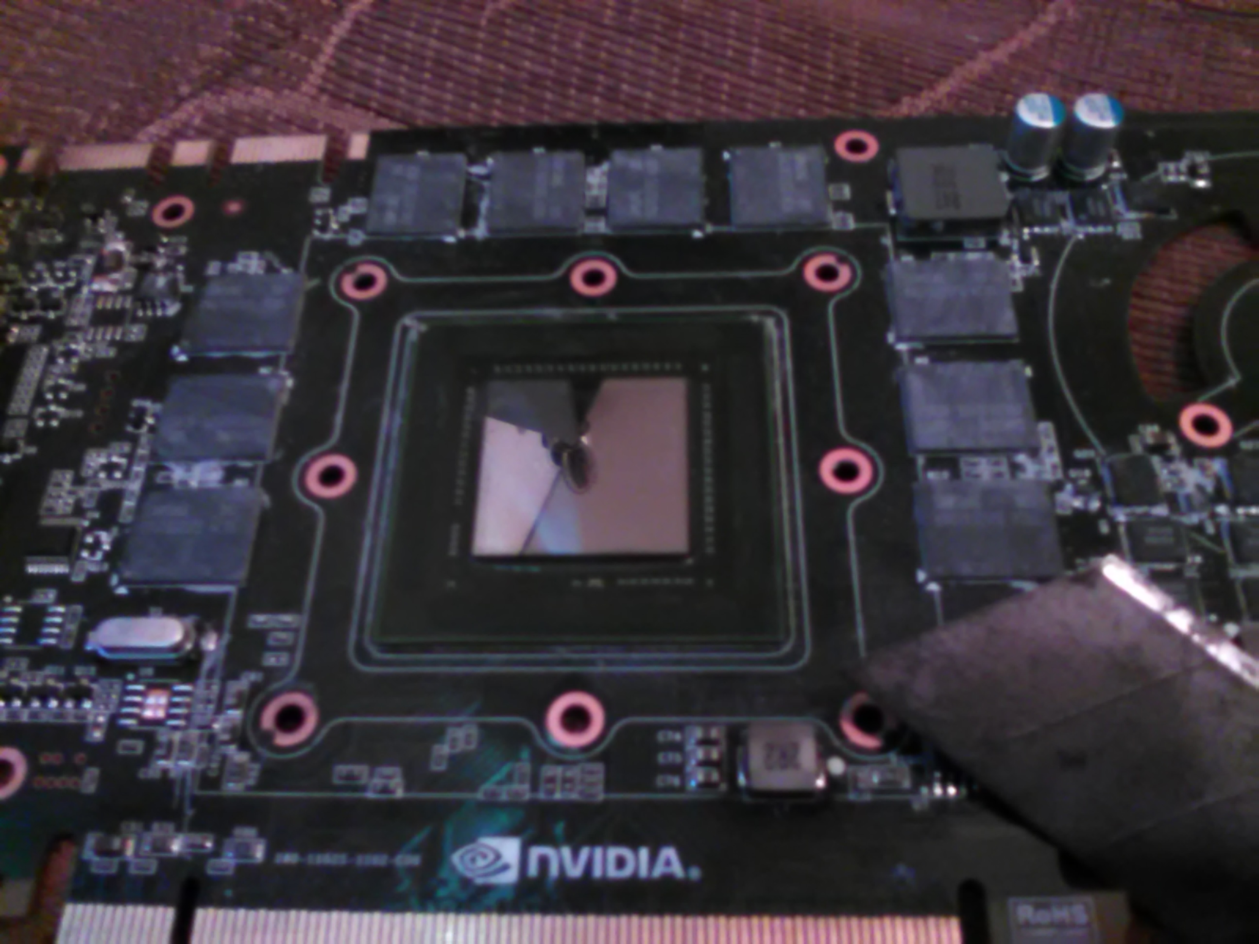

в общем нормально лезвием счищать, главное руки чтоб не тряслись и глаз не дёргался. Сделал 2 стороны за 5 минут, текстолит не поцарапал, на вид лак ещё остался, но пальцем не чувствую. Остались 2 неудобные стороны, но пока термопрокладки только заказал, без них всё равно не буду включать вк.
А этому рукожопому всё равно ничего не поможет :crazy:
соскоблил полностью за 15 минут :super:
IMG_20160516_194539.jpg [ 937.47 КБ | Просмотров: 814 ]
