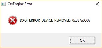

Всем привет!
Подскажите, пожалуйста, где "собака зарыта".
У меня очень часто возникает ошибка типа dxgi device removed
"Ошибка"
Комментарий к файлу: Ошибка
error.jpg [ 9.52 КБ | Просмотров: 1895 ]
Драйвера пробовал разные: последние и предпоследние - результат одинаков.
ОС: win 10 х64
БП: 450 (500) Вт
"БП"
Комментарий к файлу: БП
PS.jpg [ 233.19 КБ | Просмотров: 1895 ]
Карта gigabite OC, пробовал понизить заводские частоты - стало получше, но через час-два все равно та же ошибка (а если не понижать - то через 5-10 мин).
Пока нет возможности проверить на другом ПК, пытаюсь сам найти причину. Просьба помочь.

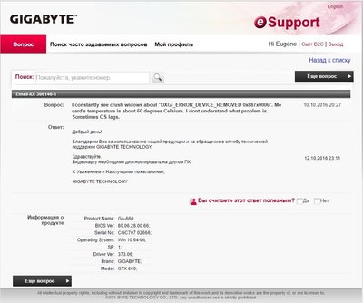

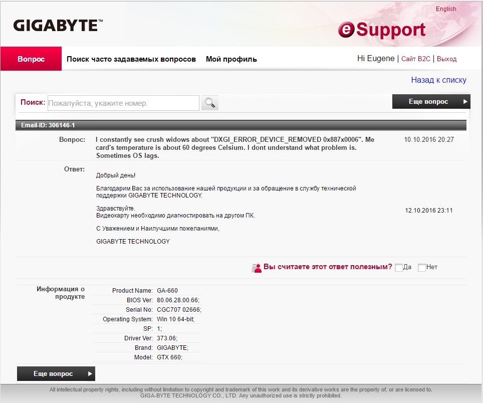

Офф. поддержка ответила в своем репертуаре:
"ТП"
Комментарий к файлу: Ответ ТП
support.jpg [ 156.76 КБ | Просмотров: 1895 ]

triviumfan Сколько лет БП? возможно высохли или вспухли конденсаторы в БП, обратитесь в ветку по БП.
i5 12400F/MSI-B760PII-D4/2x16GB/AsusTurboRTX4070/Samsung830(256GB)/M9PeGN(512GB)/8TB+6TB+6TBhdd/HAF932/RM650x(CP-9020091)/SonyKDL-42W828B/Win10insider
бп года 4, но он почти не использовался, раз 20 включался и все. Так это все-таки проблема с питанием?

triviumfan Возможно БП, конденсаторы могут высохнуть если даже просто лежат на полочке, поэтому и говорю поспрошайте в ветке по проблемам с БП.
до сего момента стояла asus 650ti в разгоне и НИ РАЗУ никакой подобной ошибки или восстановление драйвера не было! Не верю, что это БП.

triviumfan
650 ti в разгоне потребляет гораздо меньше чем 660-я ОС. В моей например, с завода зашит powerlimit - 175 вт.
Кстати не пробовали вытащить и снова вставить ВК, возможно контакты подокислились.

triviumfan попробуй перераспределить нагрузку по линиям
А как это сделать? Попробовал вместо обычного 6pin подключения использовать переходник с 2хMolex->6pin. За вечер наблюдений проблема не выявилась. (хотя я ещё и разгон уменьшил на 50 Мгц)
