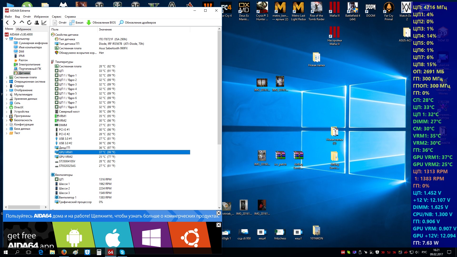

вот скрин с моей
врмгпу.jpg [ 507.61 КБ | Просмотров: 1837 ]

Регистрация: 04.01.2009
avtoelectrik и о чем этот скрин говорит? Обычные температуры для простоя.
ну не 50+ :D

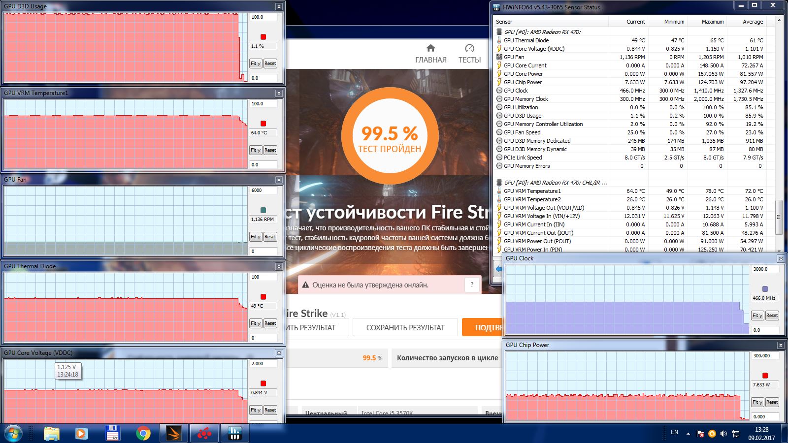

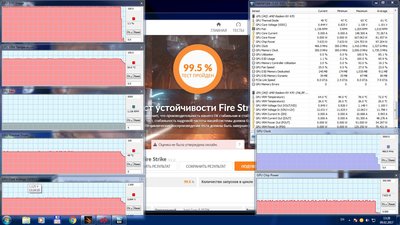

Дошли руки узнать,какую стабильную частоту будет держать чип при стоковом напряжении 1.15 В. Ещё мес 2 назад хотел проверить т.к на этом напряжении сапфир 480 бустит до 1342Мгц.И вот результат полностью стабильной частоты 1390 Мгц,можно было бы попробывать поднять напряжение и погнать дальше,но карта у меня запитана от 6пин (надо колзозить подачу земли на 2 оставшихся пина).Вот скрин hwinfo после прогона теста стабильности фаерстрайк 20 циклов.По моему не плохой результат ;) .
Снимок1390 fs test stab.JPG [ 299.14 КБ | Просмотров: 1797 ]
Конечно температура врм подросла,но далеко не критично.К стати,когда при опытах драйвер вылетал,фаерстрайк начинал тормозить(падала производительность,было понятно по низкой температуре врм,низкому потреблению и малым оборотам кулера хотя и показывал по мониторингу 100% загрузку чипа),лечилось перезагрузкой компа.Не знаю,что это за особенность,вот скрин с "холостого" прогона на частоте 1410
1410.JPG [ 295.62 КБ | Просмотров: 1797 ]
i5 3570k asus z77vlx rx470 saphire nitro+8gb

ZY-ZY Моя версия Nitro+ в стоке до 1.175 подымает напряжение

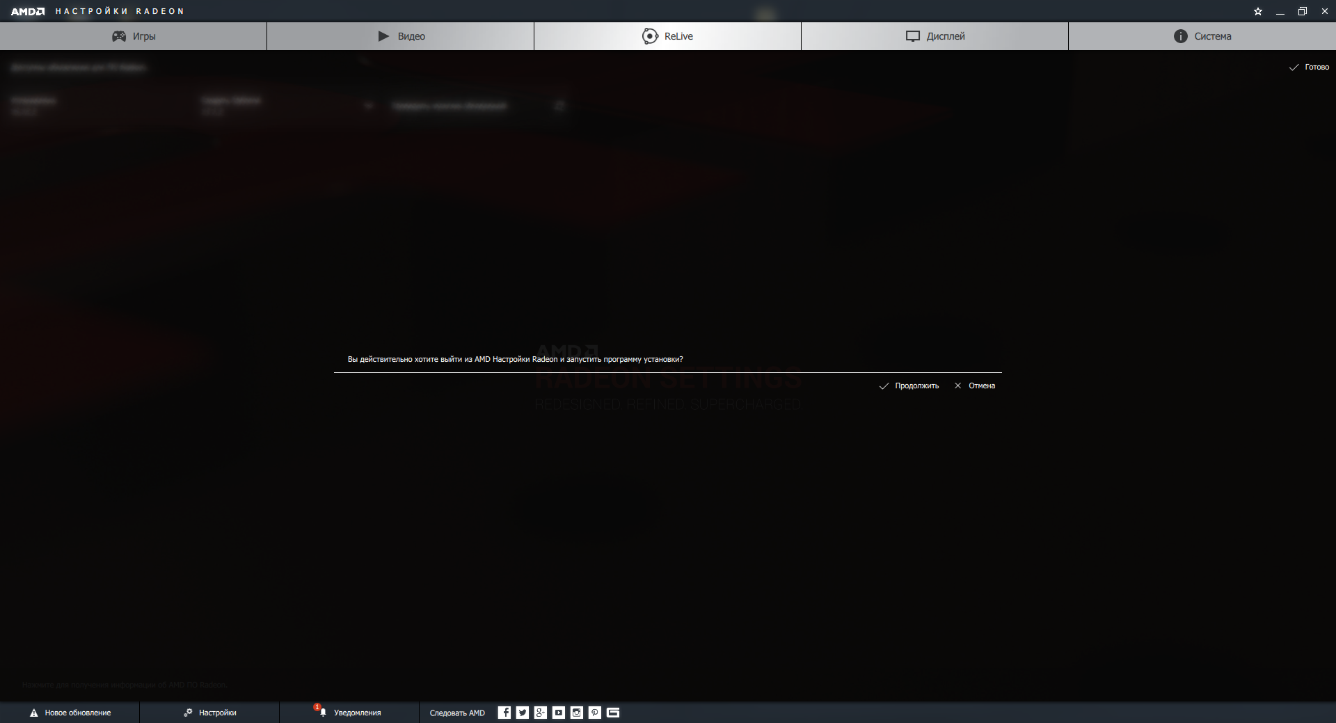

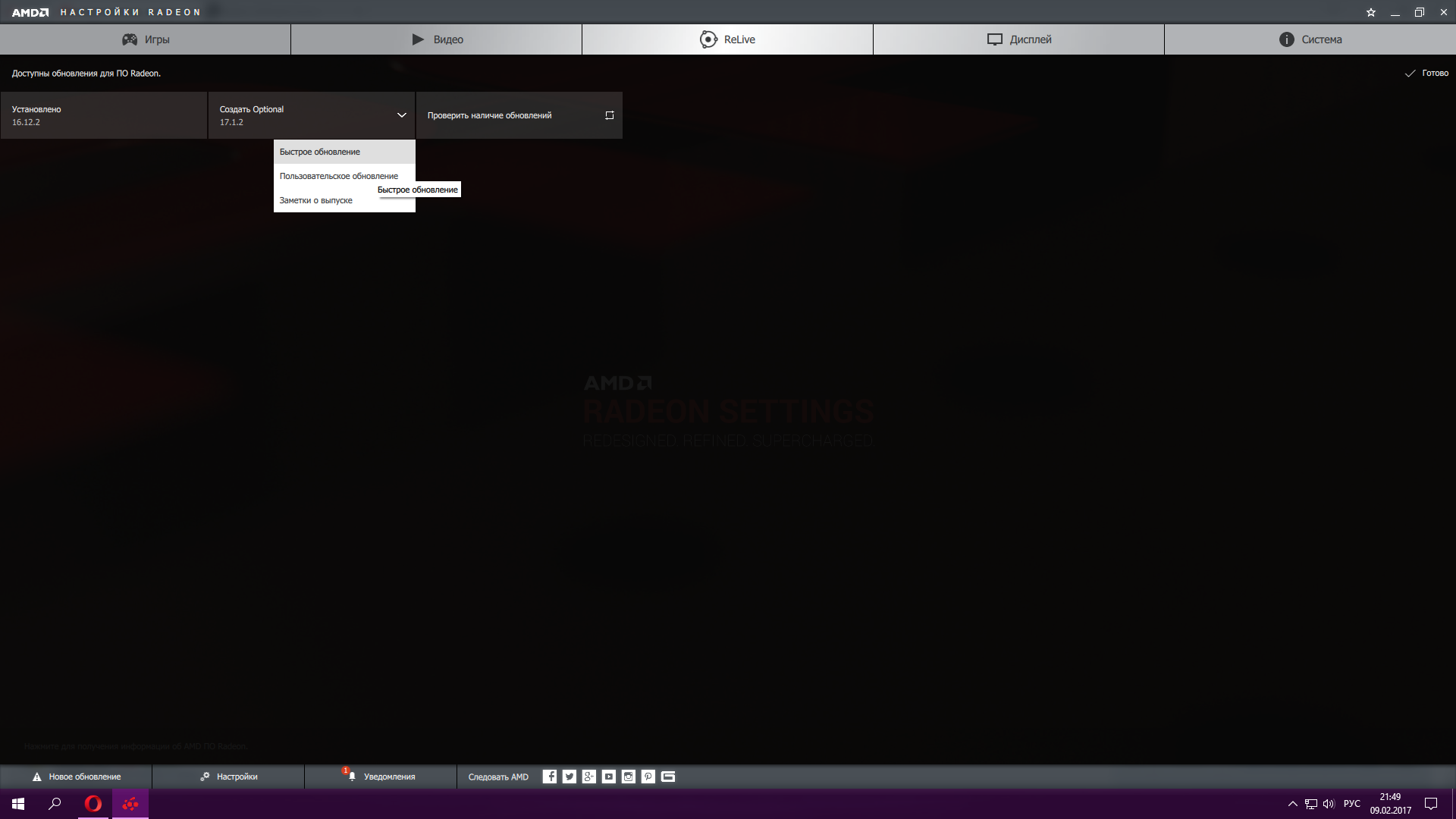

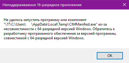

Добрый вечер, вышла новая версия драйверов, а я почему-то не могу обновиться через приложение от амд.
Приходит уведомление о новых драйверах, я выбираю быстрое обновление, запускаю программу установки и после этого мне выдает ошибку что на 64 битной версии ОС это обновление не запустится. Как фиксить такую проблему?
Не стоит обновлять драйвер через эту автообновлялку она довольно глючная. Если не хотите начисто ставить (через DDU), то скачайте с сайта амд полный инсталлер и запускайте его

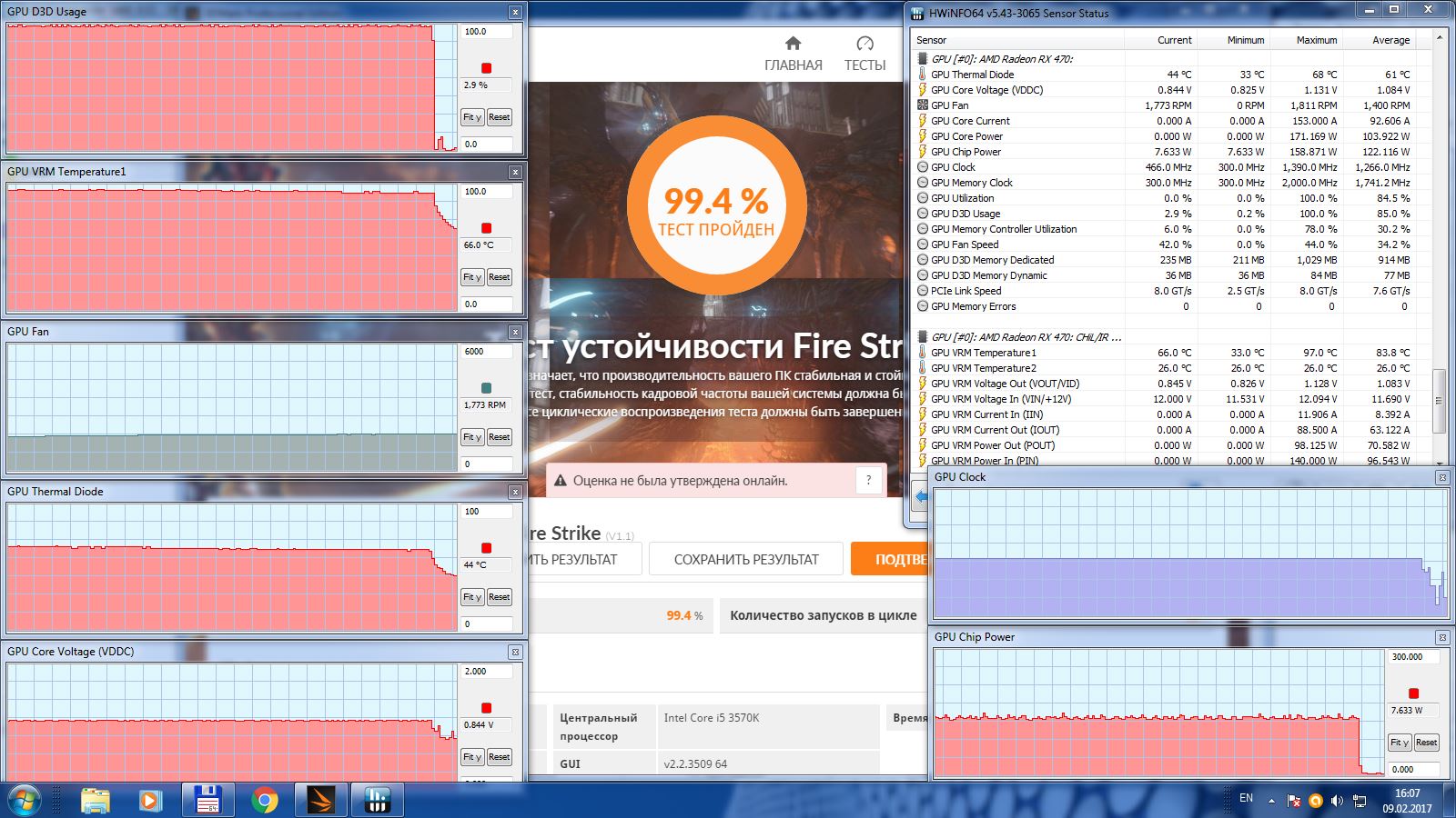

Народ, а почему ватман может противиться выставить + в power limit? Столкнулся в вылетом "dxgi device removed", решил добавить PL в ватмане, там такая штука сколькобы в + % не добавлял, после нажатия кнопки "применить", через 5 секунд движок вновь перескакивает на 0, это почему так?
Nocturnal нужно и настройки температуры в ручной режим перевести.
На старых драйверах вот так:
Начиная с какой-то версии драйвера, PL можно регулировать отдельно.
А ошибка эта из-за PL маловероятна. Когда чип упирается в PL, то просто происходит снижение текущей частоты до значения, при котором чип будет вписываться в PL.
Либо из-за слишком низкого напряжения, либо по другим причинам.
У меня тоже самое. Причем уже с месяц как. Переустановка не помогает. Пробовал все драйвера, начиная с 16.2.2. На форумах AMD у многих такая же ошибка. Где-то накосячили они. Думаю, остается только ждать
а какие могут быть причины? вольтаж я снижал действительно до 0,99В (но ASIC 82,7% вроде позволяет), да 20 прогонов в 3Dmark показал результат 99,4% - вроде все нормально. Вылет был пока один раз "dxgi device removed" в Hitman absolution, игруха старая, хоть я там все и выкрутил на макс, перегрева точно нет - Hwinfo мониторил, было макс 67°С на чипе.
