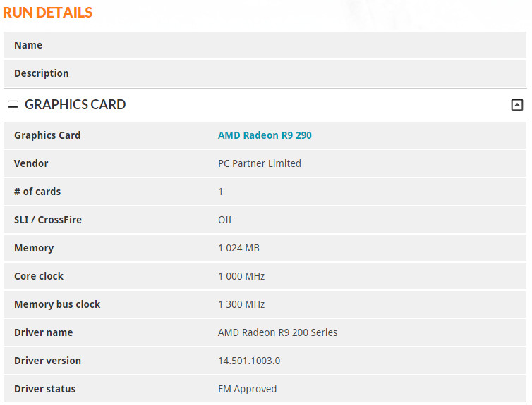

Приобрел себе карту R9 290 Tri-X от Sapphire. Подскажите почему в 3dmark в итоге 1 Гб памяти выдает вместо 4?
Может нужно встроеную в i5 отключать?
3dmark-result1.jpg [ 58.81 КБ | Просмотров: 1334 ]
