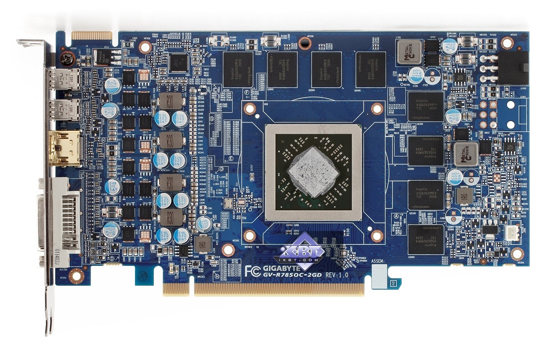

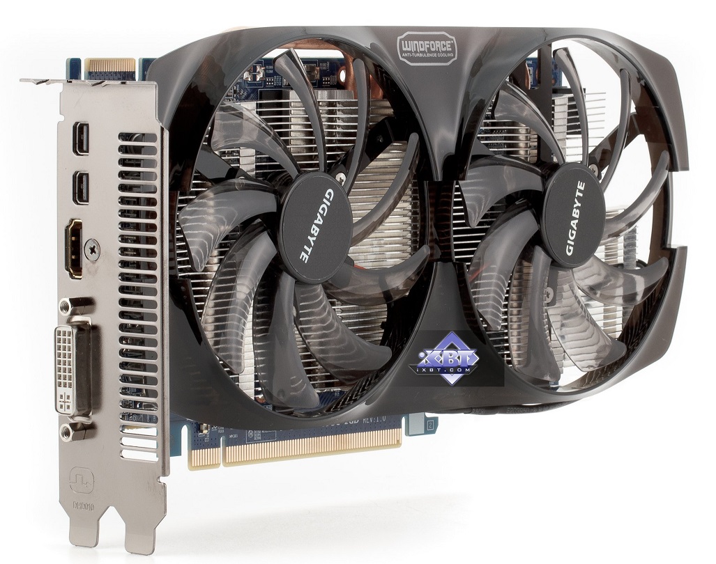

Такая карта?
gigabyte-7850-front.jpg [ 243.22 КБ | Просмотров: 3542 ]
gigabyte-7850-scan-front.jpg [ 324.72 КБ | Просмотров: 3542 ]
Если да, то: "Пилите Шура, пилите".
