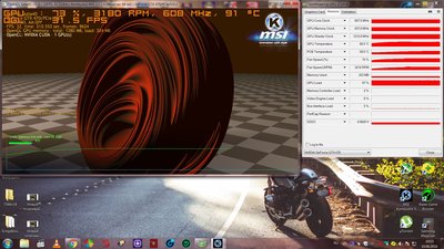

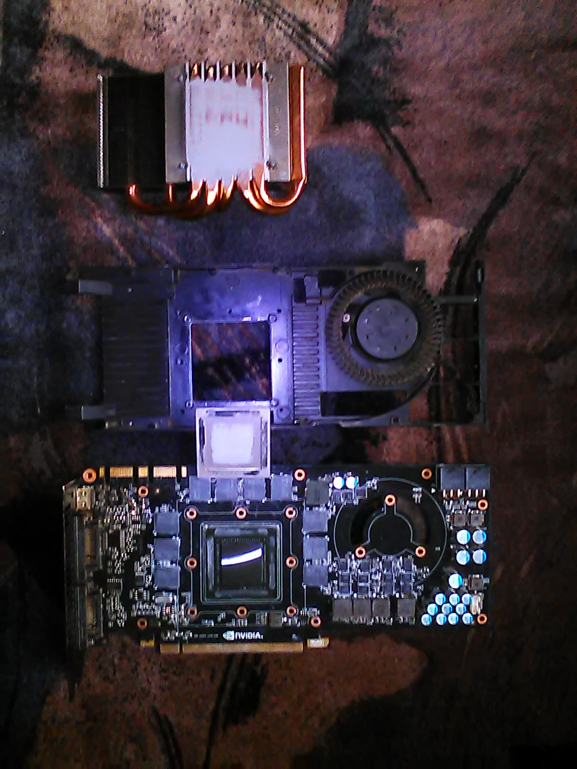

покоя руки не дают), решил сегодня перепоять крышку на куллер.. в общем могу теперь быть спокойным и с уверенностью сказать что на GTX470(или только конкретно мой экземпляр), сток куллер работает на пределах своих возможностей и ниже 90гр на дефолтных настройках не получается(турбина в авто)! Хотя возможно что тепловые трубки просто уже от времени перестали быть тепловыми)), хз.. в общем, во второй раз раз, по сравнению с первым ничего не изменилось!
это фото припаянной крышки в первый раз, полностью подготовленный куллер, с убранным лишним припоем и т.д.
ну и все заново)), отшлифованная до меди и залуженная крышка
залуженные трубки куллера
крышка на куллере под прессом
все это добро пропаено и остывает
и готовый вариант, с убранным лишним припоем(как первый раз не заморачивался, убирая лишний припой)
а это просто скальпированная карта))
все конечно здорово, но я не понял - ты кулер в перевернутом виде грел что ли? на фото он ребрами лежит вниз, а основанием вверх. так и грел?! :shock:
тогда понятно как ты теплотрубки залудил - пипец им пришел. :facepalm:
ну да - глянул на фото видно как припой растекается... вот слов нет - спецом ведь указывал что теплотрубки перегревать нельзя! и что греть надо крышку и как можно меньше! тьфу!

Регистрация: 02.10.2005
Откуда: Minsk
в первый раз так и делал - крышкой в низ! но это очень не удобно, крышку долго выставлял.. во второй раз уже не запаривался, потому как решено сменить турбину на что то другое, или вообще продать карту). да и честно говоря, не думаю что нагрев сильно отличается, крышкой вверх или вниз..
я тоже парился когда первый раз 460 паял а потом пользовал прижимные пластины - с ними пофиг.
а вот подумай теплотрубки не рекомендуется перегревать (в смысле полностью греть до вроде 100С с чем то ) а ты их полностью прогрел до темпы плавления припоя. а если греешь крышку снизу то весь кулер сверху работает на охлаждение и трубки не перегреваются.

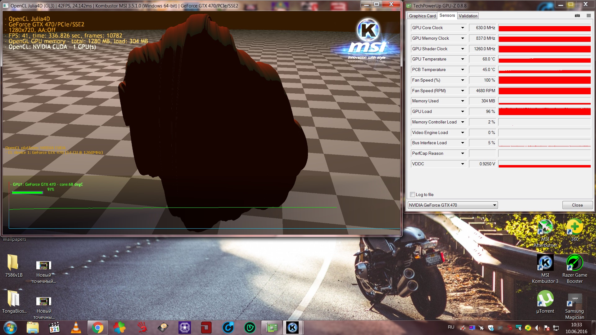

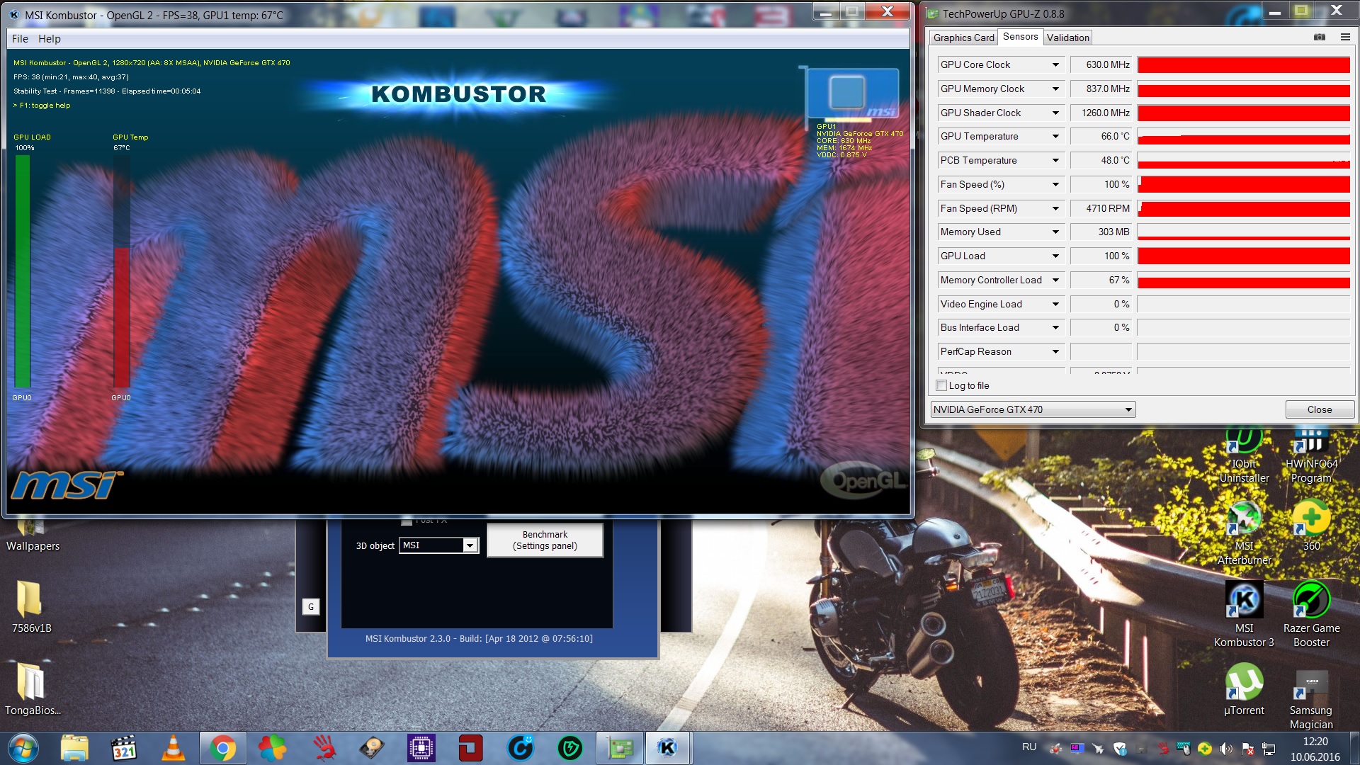

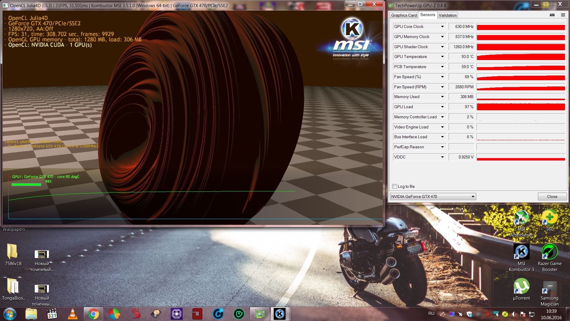

Dart-s что ты ответишь на это?
В комнате сейчас +27-28, при +20 температуры были бы точь в точь как у тебя на скринах.
турбина 100%
орлдплл.jpg [ 603.96 КБ | Просмотров: 1270 ]
турбина авто
456753.jpg [ 637.65 КБ | Просмотров: 1270 ]
а вот стоковая напруга и турбина на авто
123456789.jpg [ 671.88 КБ | Просмотров: 1270 ]
"и напружку не забудь сделать как у стока - вот тогда все увидят твои великие достижения "без фигни". хотя могу и так сказать что они не дойдут и до нормального стока" - ну так как, дотягивает моя вк до нормального стока или нет?
И на твоих скринах не видно напруги в гпу-з, зато видна в комбусторе и она там 0.875 или я что-то путаю? может покажешь полное окно гпу-з?
ничего хорошего, кроме удивления как такой кристально честный камрад умудрился тестировать на совершенно другой версии комбустора? :lol: обман-с получается. :D ты давай ставь MSI_Kombustor_Setup_2.3.0
и не забудь булькнуть что мол настройки похожие а то что бенчик другой так ты полагаешь это ерундой!.. ну типа того. фпс мне у тя понравился - 30 и 40фпс, ну однозначно такой же бенч. :haha:

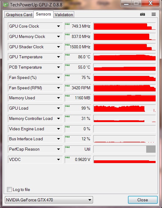

Регистрация: 06.05.2016
Откуда: Зеленоград
7898.jpg [ 698.58 КБ | Просмотров: 1258 ]
- даже представить себе не могу чем ты ещё будешь отмазываться от своих слов про уровень стоковой gtx 470.
Про разницу в 7-8 градусов можешь ничего не говорить - проверить какая у тебя температура в жилище не представляется возможным, может ты холодный воздух из кондея прямо в корпус напрявляешь, ктож тя знает :lol:
