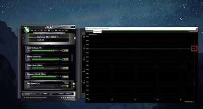

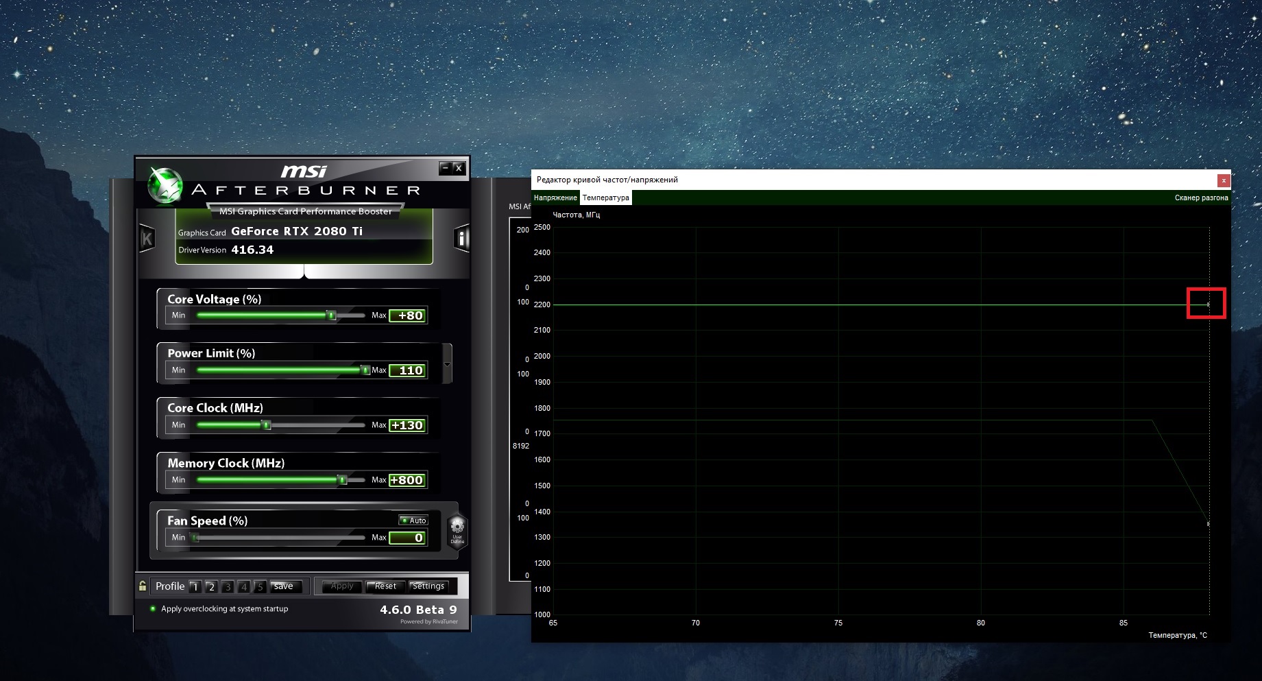

В афтербурнере есть интересная вкладка в управлении "курвой" и эту шкалу можно перемещать(оказывается :D ). изначально у меня она на 1755, но я подвинул на 2200.
там 3 точки, поэтому 2 перекрываются друг другом.
Влияние этой штуки пока не разобрал, но в марке слегка накидывает.

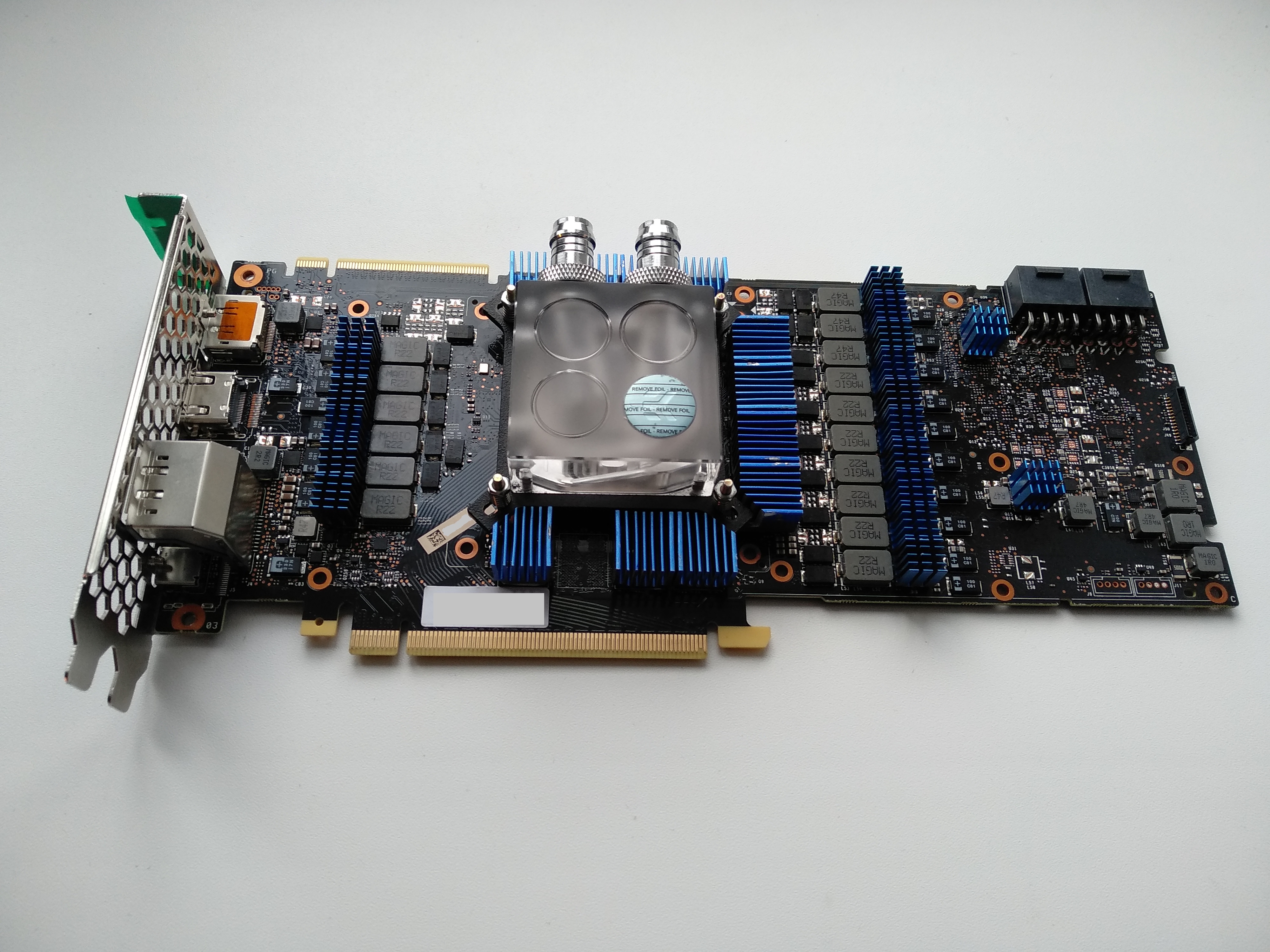

LEO_SAN
Вот как я сделал: на GPU поставил EK-VGA Supremacy - Nickel, на VRM и память мелкие радиаторы на термоклей. Обдув дополнительными вентиляторами.
Palit2080ti.jpg [ 3.02 МБ | Просмотров: 1811 ]

Видимо, это максимум у моего экземпляра со стоковым биос. А так хотелось 16к :-)
где их заказал?
Можно подробнее: версия винды,дров и настройки в АБ?
Регистрация: 08.04.2015
Фото: 9
@lex_$k8*Er писал(а):
Можно подробнее: версия винды,дров и настройки в АБ?[/quote]
+155 ядро, 900 память, 110-88 ПЛ-темпа. 10Pro с последними обновлениями.416.34.

Регистрация: 18.06.2017
tr276
Все куплено на алиэкспрессе. На память радиаторы 15х14х13 мм, на VRM 9х9х12 мм, термоклей такой.
Регистрация: 12.05.2016
VladimirP температуры то какие? А то память начнет артифатич, а врм поплавиться.
Точно температуры не замерял, термопары нет. На палец с обратной стороны платы чуть теплые, примерно градусов 40°С. Но это от обдува зависит, у меня плата обдувается с двух сторон. Память на 16 ГГц вроде не артифачит, надо подольше потестировать прежде чем ставить на постоянку. Она под термопрокладкой быстрее перегреется, чем под индивидуальным радиатором под обдувом. Микросхемы VRM, шесть штук рядом видеовыходами вообще не нагреваются. Такое впечатление, что они вообще не в работе. Я не знаю почему, может расчитаны на питание тензорных ядер? Вот результаты на 380W биосе: https://www.3dmark.com/spy/4794138, https://www.3dmark.com/spy/4794051, https://www.3dmark.com/fs/16787370.
