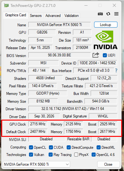

Кстати о птичках - обновился сегодня на 617-й драйвер, залез в игру и "слышу" - карта кипит, жмакнул мониторинг - а карта пашет в номинале! Хотя АБ запущен и вроде как профиль с курвой тоже!! Потыкался, увидел "аномалию" - отключился мониторинг напруги в АБ - включил, перезапустил АБ и курва применилась! Точнее - при нажатии на сохранённый профиль курва применяется. До этого сколько не тыкал профиля - карта пахала "в номинале" - 1050мв и 145Вт в нагрузке с 80 температурой...
Завтра буду глядеть - "на холодную" применится-ли курва, или опять придётся ковырять АБ. Может это косяк 617 дров?
